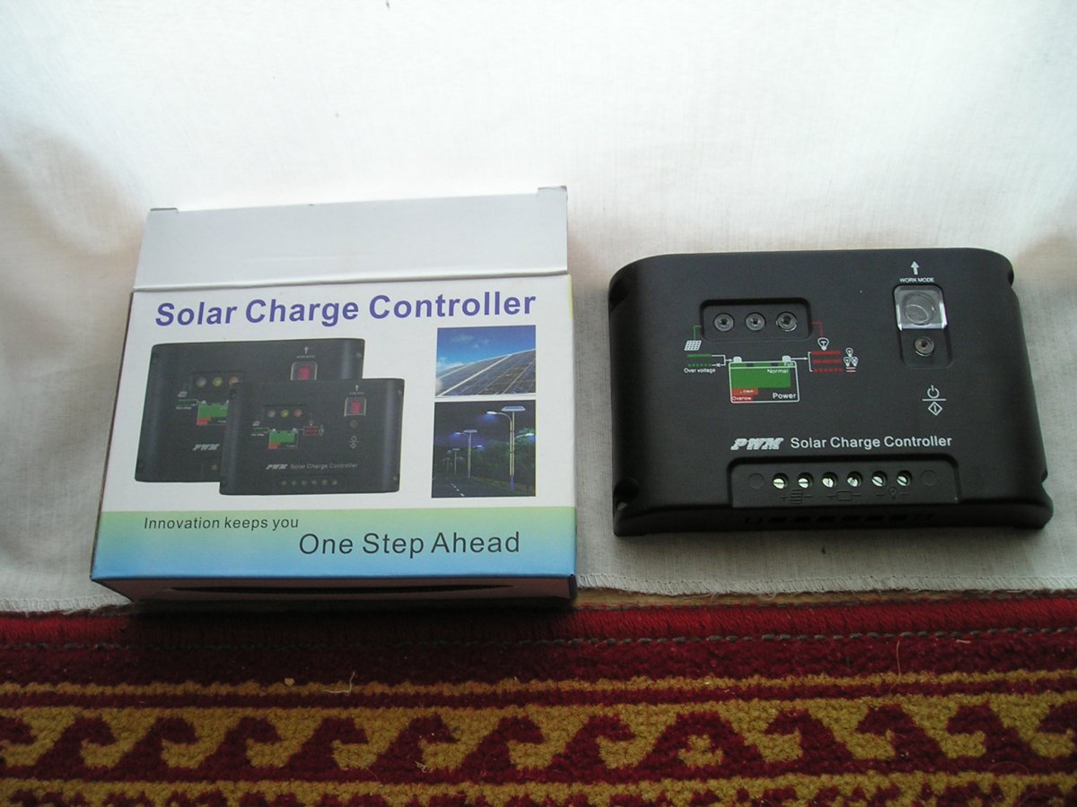

Eu inca nu stiu ce consumatori voi avea. Laptopul =3, 42A e clar x 4 ore /zi = 14 A /zi. Leduri iluminat = nu stiu, ca urmeaza sa achizitionez.Pompa apa, etc. Oricum nu sunt multi consumatori . Colegii experimentati au motivat ca un panou de 100w e suficient . O incarcare medie de 4A x10 ore = 40 A /zi , nu ar trebui sa descarce bateria.Va rog sa comentati.
La controler, iar am nedumeriri. Cel de 10A cu 3 leduri care arata starea de incarcare, satarea bateriei si prezenta consumatorilor , la 75 lei este criticat de multi care considera ca ar fi bun unul digital MPPT,   cu nustiu ce reglaje(nu ma pricep) la 20A , la 185 de lei. Nu pun problema banilor daca se justifica investitia, dar sa nu ii dau aiurea pe mofturi. Rog sa comentati si sa ma ajutati sa fac alegerea corecta.

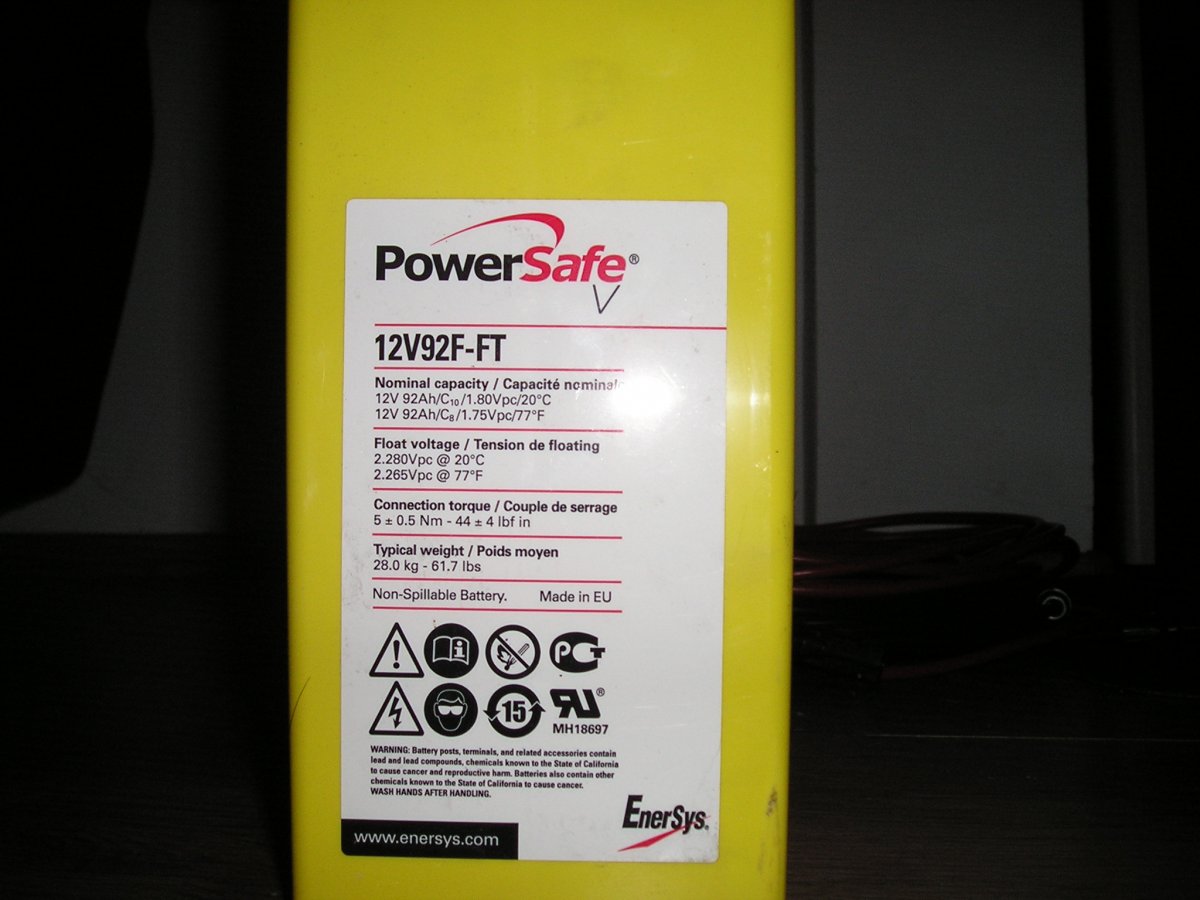

La acumulator e clar : Jaret 100A sau 120 A .= 500 respectiv 550 lei.hi

Cu un panou de 100W , nu o sa ai in veci 40A pe zi, Un panou chinezesc iti va da 4A doar daca il muti tot timpul dupa soare, il tii la un anumit unghi, il racesti , etc. Plus ca doar vara ai 10ore de soare puternic si poate doar la mare sa il ai non stop. Mergi undeva la munte si o sa vezi ca soarele bate pe panoul tau mai tarziu ( dupa ce trece de brazi sau varfurile altor munti) si apune mai repede din aceleasi motive. Daca pui panoul pe rulota eu as zice 30A in cel mai bun caz.
La controler, revin asupra a ceea ce am mai spus la 100W nu are rost mppt. Ma joc cu panouri si controlere de 5-6 ani acasa, nu pe rulota si stiu ce zic. La 100W consumul intern al mppt-ului este mai mare decat castigul. Aveam la un moment dat acasa iluminatul in curte pe un panou de 100W cu un controler PWM, mergea totul ok. Apoi am investit intr-un mppt ca prea le lauda toata lumea, si usor usor am inceput sa descarc bateria. Consumul intern era aproape dublu plus ca panoul de 100 W nu il prea ajuta. Mppt-ul este bun in perioadele inorate cand panoul nu prea debiteaza curent ( Amperi), dar totusi are o tensiune la borne (Volti). Mppt-ul incearca sa converteasca diferenta de tensiune ( Volti) dintre ce da panoul si ce are bateria,   in curent (Amperi) prin diversi algoritmi.  Panoul de 100W este un panou de "12V" care are cel mult 16-17V cand este lasat in gol, deci nu prea are ce sa converteasca. Daca pui un panou de 180W acesta este un panou de "24V" care in gol are undeva in jur de 30V , aici mppt-ul are ce face. Sper ca ai inteles ceva caci nu prea am talent la explicat.
Mai bine diferenta de bani dintre Mppt si Pwm o investesti in baterie, caci te va ajuta mai mult in zilele inorate decat Mppt-ul cu un panou mic. In plin soare diferenta de incarcare dintre Mppt si Pwm scade spre zero.
Daca nu sari cu panoul de 130W nu are rost sa iei regulator mai mare de 10A. Eu am acum 130W pe rulota si s-ar putea sa mai suplimentez cu un panou mobil de 50W, dar tot cu cel de 10A raman, caci din experienta stiu ca este greu ca cele doua panouri sa fie orientate la fel si sa fie la randamentul maxim (cel indicat pe spatele lor astfel incat sa sar de 10 A).
Despre Jarret , ma abtin sa comentez prea mult, am avut am scapat de ea si ma bucur. La aceasi capacitate 100AH , era mai usoara cu 8 kg decat sunlight si se consuma mai repede. Testata in garaj in conditii similare.
@cornelsavu, multumesc mult pentru informatii. Acum imi e suficient de clar si despre panou si despre controler. Ramane sa ma decid asupra acumulatorului. Daca imi poti da o informatie unde gasesc ceva convenabil :calitate -pret, iti raman recunscator.superokhi
Cornelsavu
Mircea, ma feresc sa fac recomandari, la panouri, cat despre baterii eu am avut experiente bune cu sunlight si ultracell.

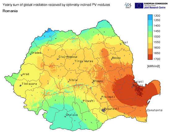

Calculele care se fac sunt in mare:
Timp de iluminat:Iarna 4, 5h de soare pe zi ;Vara 8h de soare pe zi ;
Unghiul de inclinatie difera vara de cel din timpul iernii. Ideal este in jur de 60° iarna si 30° in timpul verii.
In conditia in care panourile pe rulota stau orizontale iau in considerare un timp de iluminat , vara, de 5.6 ore.
Se mai iau in calcul si intensitatea luminii ce ajunge pe Pamant care variaza in functie de perioada zilei, locatia si conditiile meteorologice.Intensitatea luminii ce ajunge pe Pamant variaza in functie de perioada zilei, locatia si conditiile meteorologice. Radiatia solara ce ajunge pe Pamant se masoara in Wh/m2 pe zi sau KWh/m2 pe an. Pentru a simplifica calculele si a avea o baza comuna de calcul, s-a decis ca standard o putere de 1000Wh/m2 timp de o ora pentru o zi insorita. Aceasta putere se regaseste intr-o zi de vara pe o suprafata de un metru patrat unde Soarele este perpendicular pe aceasta.
harta.thumb.gif.48f93b99bffa4148ca715353
Modificat de CIPROSCA

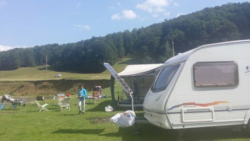

Scuzați întârzierea răspunsului.
Suportul de panou este făcut de mine. Suportul este prins de proțap prin intermediul unei brățări de roata de manevră  (alta decât a rulotei).
Materiale necesare:
1. pentru panou:
- cornier perforat  (Dedeman) pentru realizarea suportului  orizontal din spatele panoului;
- coliere cu manșon de cauciuc pentru țeavă de gaze (Dedeman ) pentru prinderea țevii de cornierele mai sus mentionate;
2. Proțap :
- brățară de roata de manevră  (Exis sau MOTORhOME sau second hand OLX) de diametru dorit  (38 sau 42 sau 48- depinde de țeavă pe care o vrei);
- țeavă galvanizata 2m de secțiune 38 sau 42 sau 48 (Dedeman stâlp rotund de gard galvanizat)
- țeavă mai mica în diametru care sa intre prin interiorul țevii mai sus mentionate  (Dedeman - țeavă curbata pentru lampa de iluminat stradal de montat pe stâlp, la secțiunea electrice se poate gasi)
- doua șuruburi de metric 10 cu piulite de tip fluturas pentru  realizarea îmbinărilor dintre țevi (diametrul mic în țeavă cu fiametru mare).
Întreg ansamblul este complet demontabil, și anume: țeavă galvanizata mare se taie în 2 buc (una prinsa fix de panoul solar pe spate). În țeavă care rămâne, se prinde fix țeava curbata de diametru mai mic cu ajutorul șuruburilor de 10.
Instalarea în camping este simplă și nu necesită scule adiționale. Doar se îmbină țevile cu panoul și se prind pe proțap în brățară.
Momentan nu sunt acasă,  dar voi reveni cu poze.
Este o soluție, curată  (fara sudura), rezistenta în timp  (materiale galvanizate ) și accesibila la preț.
Dacă vi se pare ok va urez spor la treabă.

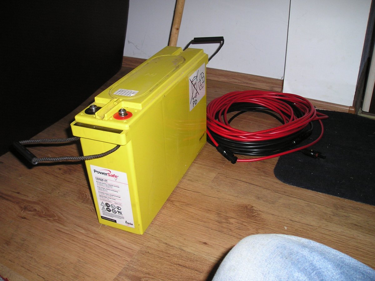

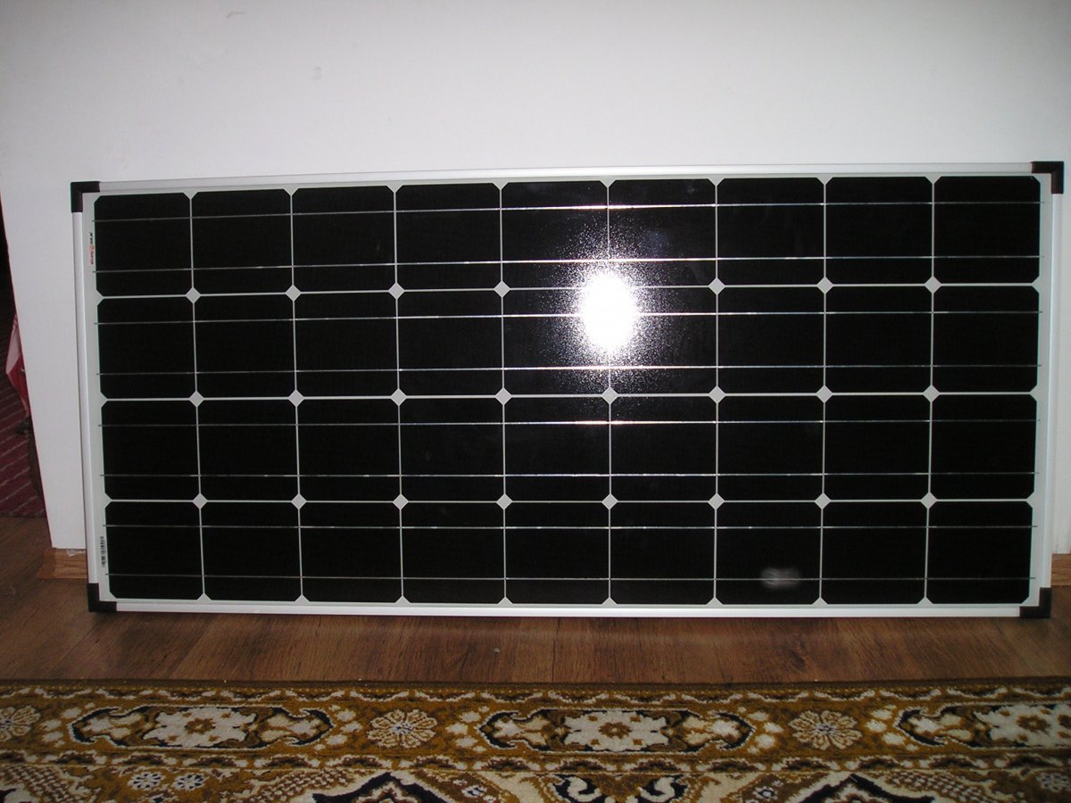

         Am cumparat de la un magazin auto o priza pe 13 pini (identica cu cea care e pe masina) si am facut urmatoarele conexiuni: 1. iesire panou fotovoltaic (mufe rapide) - intrare regulator (care are o rigleta cu suruburi), cablu de 7-8 m lungime;   2. iesire regulator - priza 13 pini cablu 1 m lungime. Am folosit cablu in invelis de cauciuc de 2 x 1, 5, rezista la soare sau frig.     La priza auto am legat cele doua fire: plusul pe pinul 9 si minusul pe pinul 13.   Este valabil pe multe rulote, inclusiv Weinsberg ca si a mea.     Se poate si masura:  se pune pe priza rulotei de 13 pini aparatul de masura intre pinii 9 si 13 sau 10 si 12 si unde sunt aproximativ 12 V acolo e legat acumulatorul. Cand am timp, mai pe la sfarsitul saptamanii, fac si niste poze.  Avantajul cu priza pe 13 pini e ca nu mai dai gauri prin rulota, poti conecta unul sau mai multe panouri, redresor auto pentru incarcare etc.
        Pe viitor (cand o sa am o priza de 12V de exterior) o sa pun regulatorul, in pozitie fixa, in porbagajul rulotei (unde sunt si buteliile), cablurile le pozez pe protap, unde o sa pun cu suruburi priza pe 13 pini si o priza de 12 V de exterior.        Panoul de va conecta prin intermediul prizei de 12V, iar acumulatorul prin cea de 13 pini.
