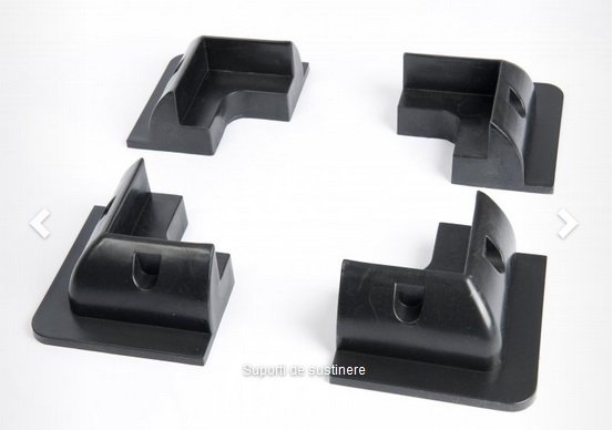

Marinescu Ion
Panourile solare se pot instala pe rulota cu ajutorul unor suporti speciali care sunt lipiti cu adeziv Sikaflex 252 (vedeti mai jos). In felul acesta se evita perforarea acoperisului. Cu siguranta mai sunt si alte metode de prindere.

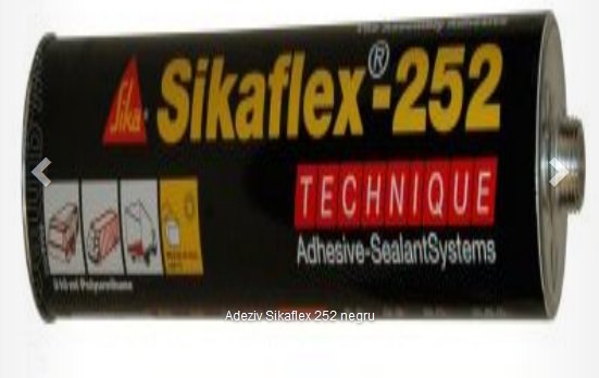

Ca si sistem de prindere si eu recomand Sikaflex si coltarele din imaginea colegului @Marinescu Ion .
