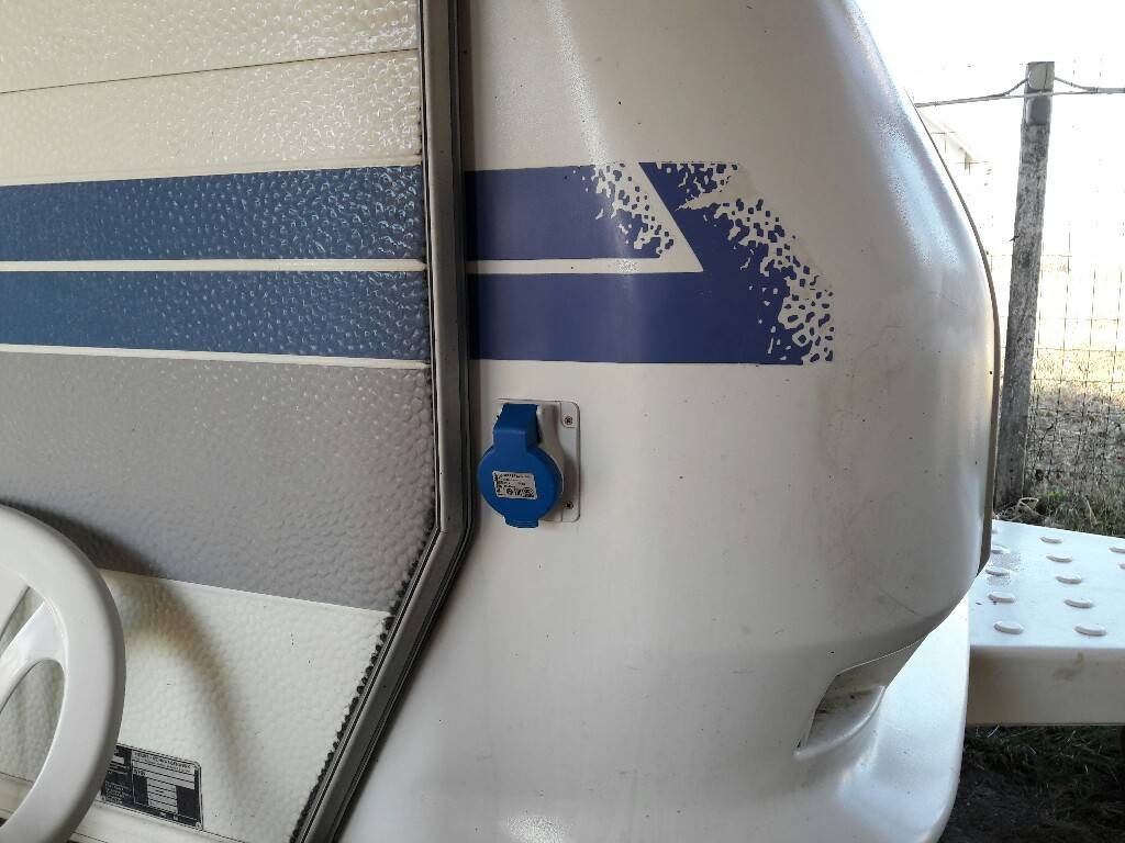

Am folosit priza de mai jos cu stecher si cabluri de 6 mm

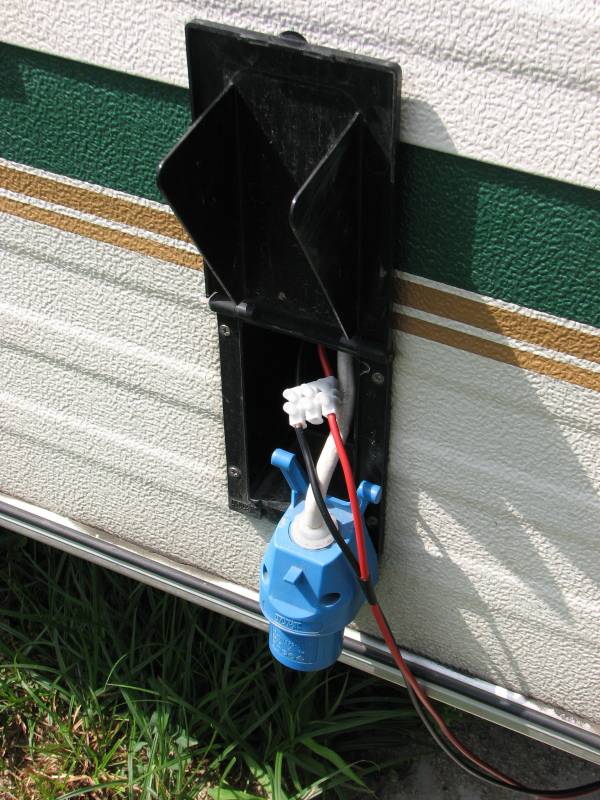

eu am scos firele ptr. panou pe langa stecherul de 220V

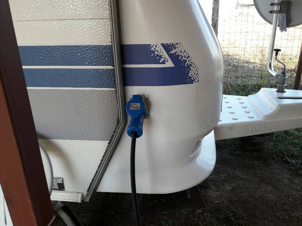

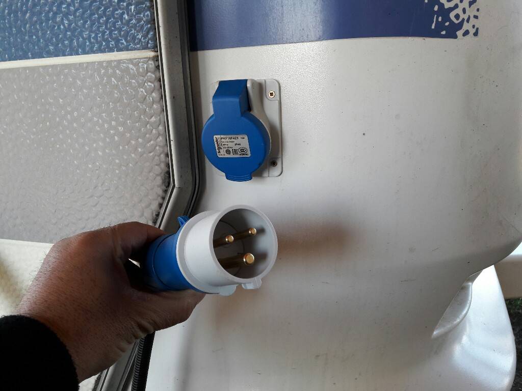

Priza respectiva si stecherul se gasesc in Dedeman si Hornbach, iar pretul este in jur de 13 lei fiecare...
Ilie, priza postata de Daniel poate fi montata si in portbagaj (chiar asa te-as sfatui, sa nu dai gauri
in peretii rulotei, la exterior; cred ca asa o sa fac si eu!).
Poti sa ma suni sa mai cochetam pe tema asta.Mai am si alte variante.
Da...eu am montat-o pe peretele lateral al portbagajului.../.;
