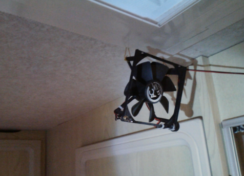

 Eu am pe rulota trumavent pe 12v, dar nu il mai folosesc noaptea(ziua e bun ca incalzeste aerul de la nivelul picoarelor), deoarece consuma destul curent(0, 8-1, 2A), face putin zgomot si nici nu prea incalzeste aerul cand se doarme, doar daca suplimentez gazul pe la nivelul 4-5 din soba.
 Asa ca am recurs la un mic ventilator cu termorezistor de pe un cooler de procesor care l-am montat sus pe tavan deasupra sobei inclinat sa sufle inspre pat si pot spune ca e mult mai bine!E liniste, e caldura distibuita uniform deasupra patului si nu mai stic bateriile cu trumavent-ul !
 Rolul termorezistorului de pe ventilator e acela de a mari viteza de rotatie, daca e prea cald si de a o reduce, daca e mai rece.
 Si sa raspund intrebari din topic.Eu aleg trumavent-ul pe12v, deoarece are un avantaj in plus fata de cel pe ~220V.
 Se poate folosi in offcamping cu consum mai mic de curent in comparatie cu cel de ~220v+invertor.

Ar fi minunat dacă ai pune și câteva poze cu ventilatorul și cu termorezistorul.
De unde l-ai luat, cât a costat?
Aștept cât mai multe detaliii.

 Florin asa arata:56434f2748c62_Ventilator12Vsi100mA.PNG.b
mai are adaugat un intrerupator si un potentiometru (5kohmi) inseriat cu termorezistorul pentru a regla viteza de rotatie a ventilatorului.
Modificat de Drinovan Ovidiu

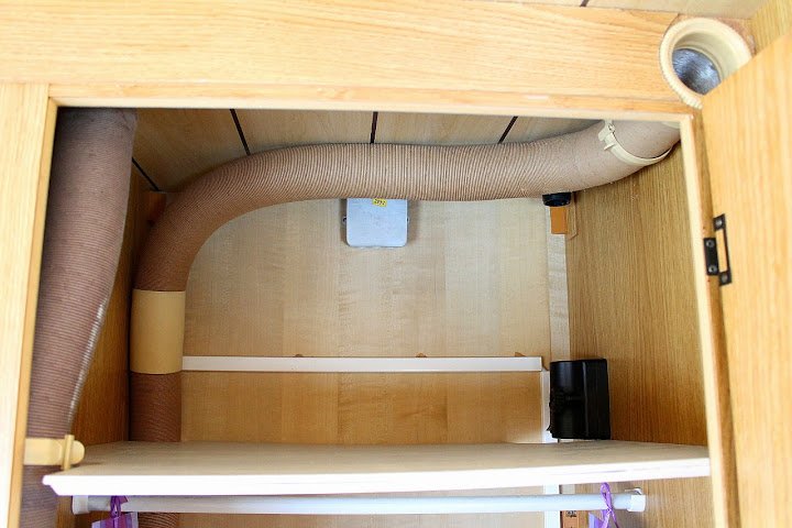

Am vazut pe net si aM preluat si eu fotografia cu montajul unei guri de aer cald in apropierea tavanului, ma cam bate un gand, inca studiez utilitatea unui asemenea montaj.
Cum oricum nu am freza de 65 mm, stau doar si ma gandesc. :)
Este vreo explicatie pentru aceasta constructie ? :ascratch:hi
Conform legilor fizicii!!! (pe care le cunosc eu), nu gasesc nici o logica a acestei "constructii", si nici chiar necesara!!
Ce rost ar avea  "caldura" montata sus pe tavanul rulotei???

Sunteti siguri ca furtunul e pentru caldura?  La rulota veche unde imi montasem aer conditionat sub bancheta dusesem pe furtune aerul rece sa sufle din dulapurile de sus.
@costica V., uite ca eu am gasit o logica a acelei constructii. Noi plecam, premeditat, de la ideea ca pe acolo vine aer cald, dar ce spuneti daca pe acolo vine aer rece , filtrat si cu debit controlat de la un aparat de aer conditionat folosit in zilele toride de vara(altfel puteam deschide trapa)? Poate gresesc ; aici chiar ca imi dau cu parerea.:ascratch:hi
@cornelsavu, nu stiu cand te-ai strecurat intre costica si postarea mea, dar oricum , felicitari pentru explicatie. Ai apasat inaintea mea pe buton:laughing:hi
@mircea la cat volum are o rulota, gasesc chiar inutil sa bagam aer rece prin tubulatura in tavanul rulotei,
mai ales de la un AC!!

@Adrian V. , Emil a scris clar ca "fotografia cu montajul unei guri de aer cald in apropierea tavanului".
Ideia cu incalzirea tavanului ptr.a se topi zapada de pe rulota, sau diminuarea stratului de zapada,
mi se pare exagerata!
Nu stiu, nu cred, daca se poate realiza asa ceva?! Eu nu circul/ies iarna,  pe zapada,  cu rulota.

Pana la urma , ventilatia asta are rolul de a misca aerul din rulota in asa fel incat sa il omogenizeze si sa faca in asa fel incat diferenta de temeratura dintre nivelul podelei si tavan sa fie cat mai mica .
Aerul se comporta ca un fluid oarecare si chiar daca s-ar sufla aer cald pe tavan acesta nu sta lipt acolo ci o sa fie impins spre in jos .
:)  La asta ma gandisem si eu.

Daca pentru caldura ar fi un non-sens sa fie suflat pe acolo aer cald , pentru un AC pe timp de vara ar fi mult mai logic.
Pana la urma , ventilatia asta are rolul de a misca aerul din rulota in asa fel incat sa il omogenizeze si sa faca in asa fel incat diferenta de temeratura dintre nivelul podelei si tavan sa fie cat mai mica . Aerul se comporta ca un fluid oarecare si chiar daca s-ar sufla aer cald pe tavan acesta nu sta lipt acolo ci o sa fie impins spre in jos .
Ma mai gandesc la o explicatie : iarna , cand ninge , daca ai soba si implicit ventilatia pornite , sufland aer cald pe tavan se incalzeste acoperisul si nu se depune prea multa zapada pe el . Asta pentru ca multi sunt stresati de gandul ca un strat de zapada asezat pe acoperis l-ar putea flamba.
Sper ca @Emil Naghi sa gaseasca si explicatia pe undeva pe langa poza si sa ne scoata din ceata . Deocamdata doar presupunem ( sau bajbaim cu lumina stinsa, prin cotloanele gandirii umane) .
Este vorba de densitatea aerului rece (mai greu) si a aerului cald mai usor. La americani instalatiile de climatizare-incalzire din case, in nord (in zonele cu clima mai rece) prizele de aer sunt in podea. In sud,  zona calda,  in Florida,  in California prizele de aer sunt in tavan.
