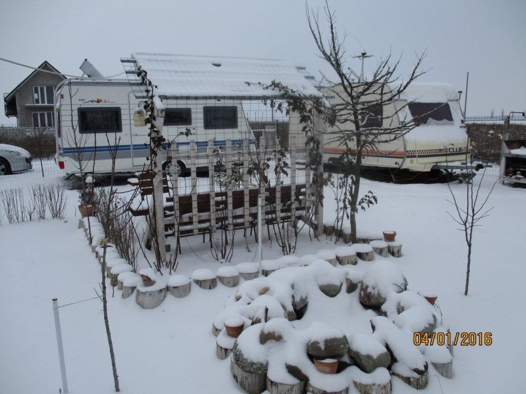

Ieri dimineata ma cam manca talpa si pentru ca eram liber de la serviciu si azi, ma hotarasc sa intampin codul galben de ninsori si viscol la rulota...Dornic de aventura, mi-am luat nevasta, d-ale gurii si d-ale gatului :P si hai la teren, acolo unde-mi tin rulotele...Am ajuns, ger de -12 si mai batea si vantul ca simteai undeva la -20 grade...Imi propun sa dau drumul la soba si pana se incalzeste in rulota sa facem o tuica fiarta.../.;  Stiam ca mai am cam un sfert in butelie, asa ca apas sa aprind soba, astept... nimic... Deschid aragazul, nici asta nu se aprinde...tamp Ma duc la cealalta rulota unde butelia era spre 3 sferturi, incerc sa aprind aragazul sa fierb tuica, nimic, nici macar o flacara cat de mica...tamp
Mentionez ca ambele butelii erau cu GPL...Acum stiu ca daca mai ramane cam un sfert in butelii, e problema cu evaporarea la temperaturi de sub -10 grade, dar nici asa sa nu se aprinda nici macar aragazul...askc Problema era ca daca aveam o lampa dintr-aia cu butelie de gaz pe care o folosesc instalatorii, incalzeam putin butelia si zona ceasului ca acolo  ingheata, cand se trece de la vreo 16 bari cat are o butelie cu gpl la 30 mbari, dar n-am avut si am trecut-o pe lista de prioritati sa-mi cumpar...E buna sa o ai la rulota si iarna cand dai de o belea ca asta cu gerul si vara sa aprinzi focul la gratar...Pana la urma, am pus butelia in portbagaj, am desfacut ceasul pe care l-am pus in masina in drepul unei grile de aer cald si am plecat sa o incarc cu gpl...Pe timpul drumului spre statia de incarcare s-a incalzit si ceasul si cu butelia full, dupa ce le-am montat,  a pornit si  aragazul si soba fara probleme...Foarte tare e incalzirea compartimentului de butelii cu acea grila de aer cald pe care am scos-o din tubulatura de la truma vent....Eu am montat un senzor de termometru in interiorul compartimentului si in timp ce afara erau -12 grade la butelii crescuse temperatura la -3 grade, asa ca n-au mai fost probleme cu presiunea gazului...superok Asa era afara dimineata, cand am iesit din rulota /.;
