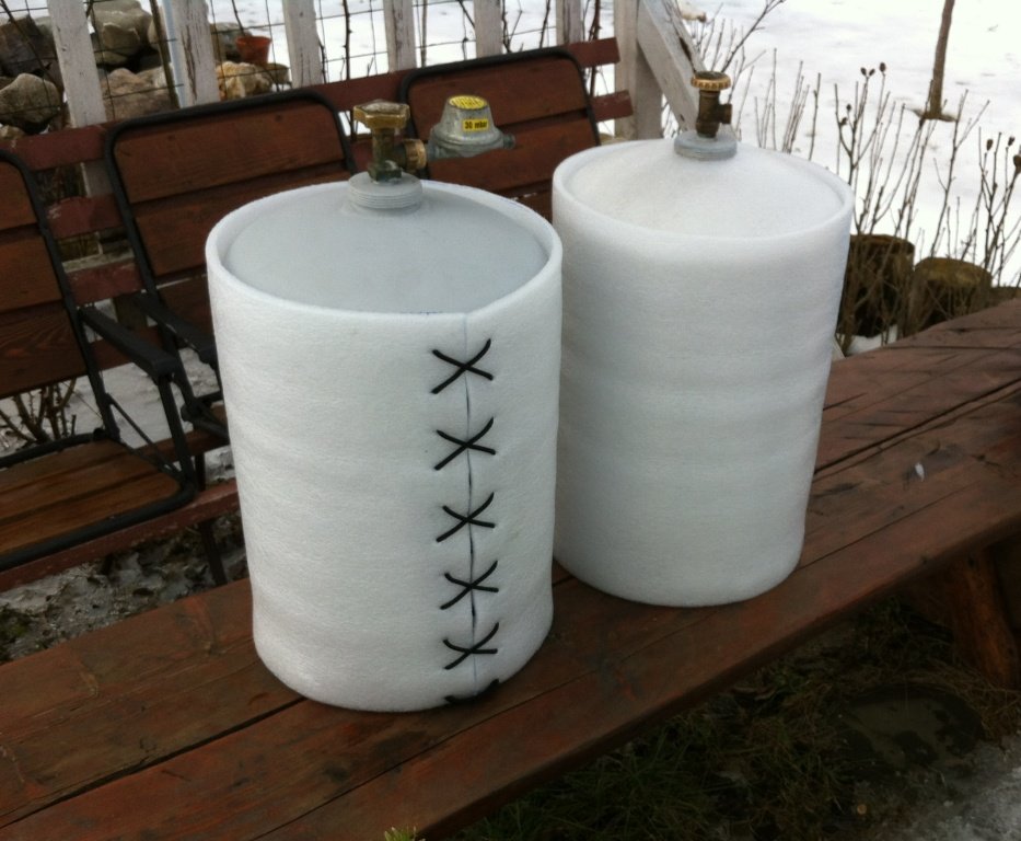

Ca sa nu ma mai confrunt cu experienta neplacuta de saptamana trecuta, cand la -12 grade am avut probleme cu aprinderea aragazului si a sobei,  desi butelia era incarcata cu GPL, am hotarat ca trebuie sa fac ceva in sensul asta, mai ales ca folosesc rulota in fiecare week-end si mai ies si iarna cu ea...

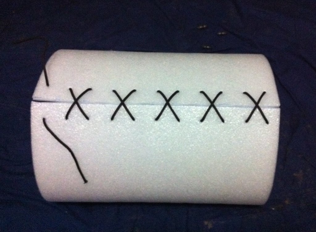

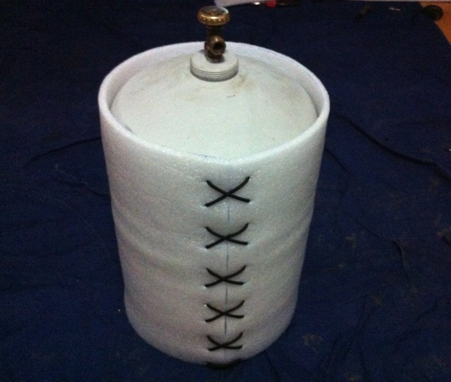

Asa ca am cumparat din Dedeman 2 m de folie din aceea care se foloseste la izolarea parchetului, dar groasa de 1 cm, 10m de sfoara groasa de 5mm si m-am apucat de treaba...Am masurat circumferinta buteliei, am trasat, am gaurit cu o sula materialul si l-am cusut sub forma unei legaturi de siret asa cum se vede mai jos...I-am facut si un capac pentru a izola si partea de sus si uite ce-a iesit;
Mihnea Stoenescu
Simpatica treaba; sunt ca doi bebelusi (mai dolofani) !  Mi-as dori ca munca sa dea rezultate bune. Am totusi indoieli deoarece, precum se stie, vaporizarea se produce ca proces endoterm. Ca atare "costumasele" vor prezerva si frigul. Poate daca le imbraci inainte de plecare, preincalzite... Oricum, va fi o oarecare tevatura: dezbraca-le, imbraca-le si tot asa.

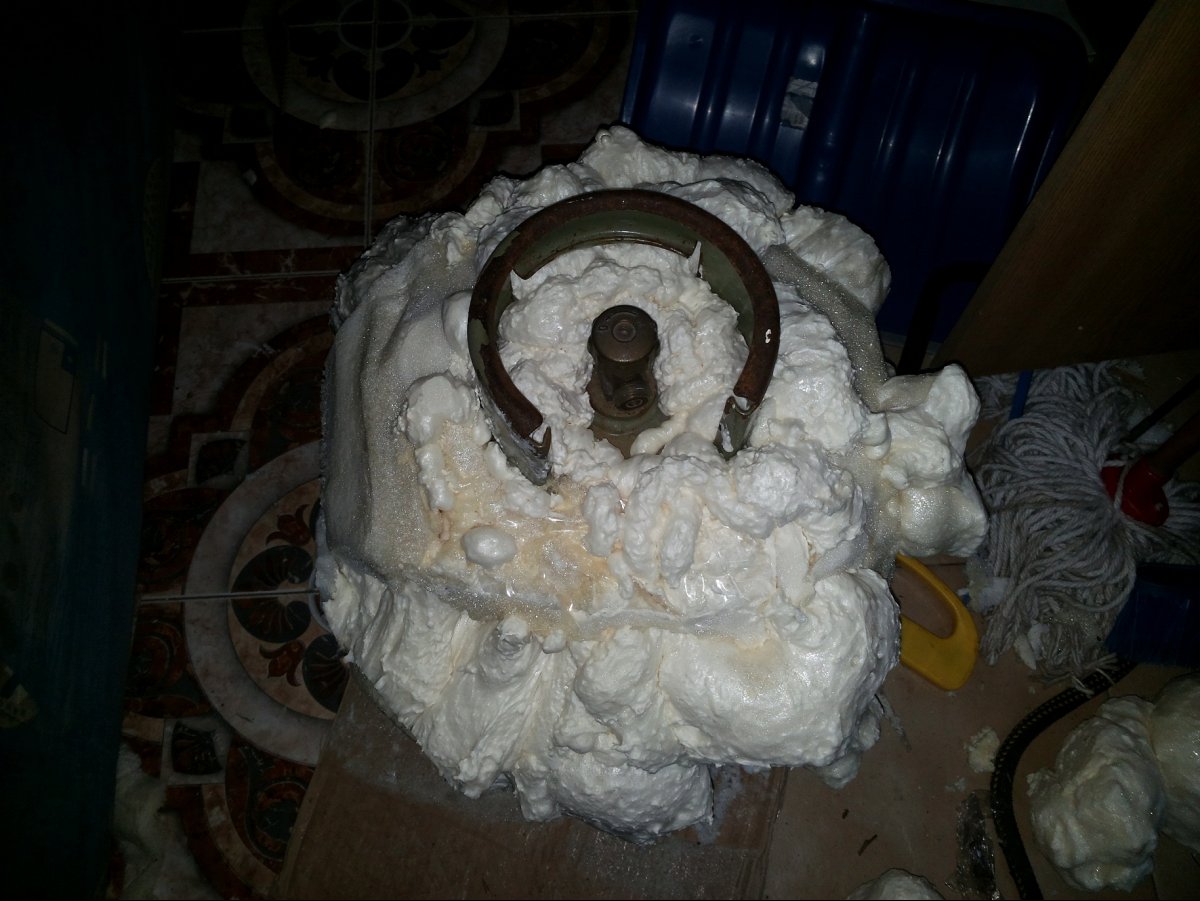

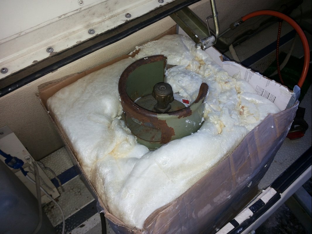

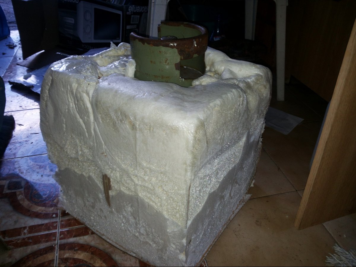

Am confectionat o cutie din carton cu latura de 60 cm si cu o inaltime de 100 cm in care am introdus butelia rulotei, este a ei originala -subtire si circa 80-90 cm inaltime[ nu am masurat-o]. Butelia am asezat-o  in interiorul  cutiei pe un inel din plastic. Dupa care am umplut cutia cu spuma folosita la etanseizarea diferitelor orificii ..doua butelii luate de la Praktiker , 11 lei butelia
Spuma s- a umflat in  toata cutia singurul loc mai lejer fiind locul unde insurubez  ceasul cu furtunul de gaz. Ulterior  voi decupa in jurul buteliei spuma si ar trebui sa rezulte ca un fel de termos. o sa trimit si poze  cum arata  ansamblul acum si dupa finisare.
Daca  am gresit  curat butelia si gata...sau iau alta.
Si solutia colegului Daniel este OK   si daca am dat gres eu  fac si eu la fel ca el .
Hai sa vedem poze, teoretic pare o solutie buna... Si sunt curios cum arata dupa decupara spumei.../.;

Eu am procedat astfel: după ce am incarcat butelia cu GPL am infasurat-o cu un izopren (un izopren care l-am folosit la dormitul in cort, sub sacul de dormit), am avut in vedere sa acopar si ceasul si am aruncat si peste ea o pătura.A mers 4 nopti si 3 zile nonstop si cu frigiderul pornit. Ultima seara au fost c-am vreo -12 grade si ceva si sa comportat binisor. Ultima seara intradevar nu prea a avut presiune ca de obicei, dar cand am pus mana pe butelie era c-am pe gata, poate mai putin de un sfert, dar totusi nu ma lasat! Prima seara la -10 grade afara in rulota m-am trezit cu +30 grade dar am redus la treapta 7 si a fost ok tot timpul.
Am observat ca la frig se consuma mai repede!
