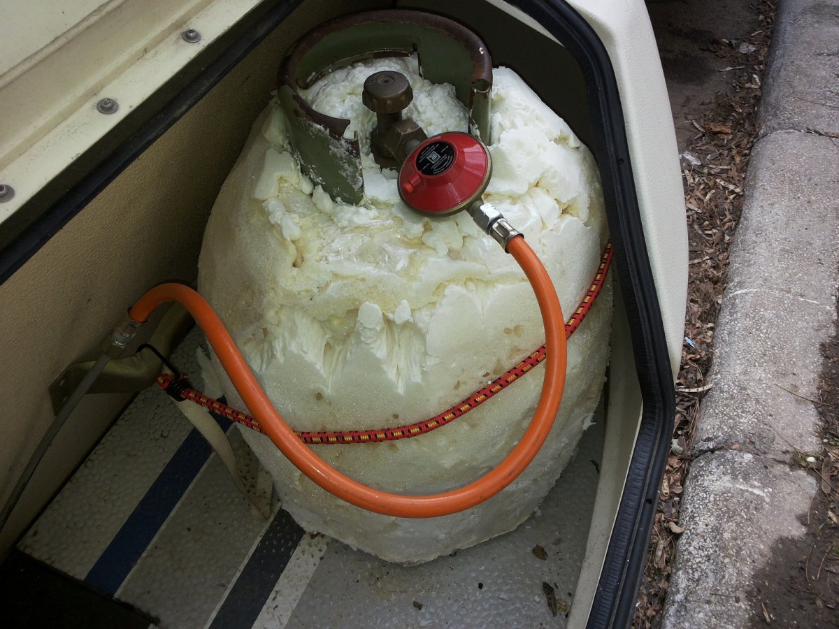

Ma gandeam ca ai ambalat-o initial, macar intr-o hartie... Vei avea parte de munca de chinez daca vei dori sa renunti la "palton".
Colegu! :ascratch:   Ceva de "na-ti-o vere ca ti-am dres-o"!
Nu-i rea ideeia, dar macar izolai si tu cu ceva butelia inainte de a aplica izoprenul respectiv!
Ma rog este munca ta in cazul in care vrei "desizolarea " ei!tamp
Sper sa nu fie nevoie? Totusi, eu din cand in cand schimb butelia, "tot cu una goala" dar nefolosita pe GPL! Spre a nu fi nevoit sa schimb eu garniturile etc.. mai bine le schimba distribuitorul daca butelia se preteaza la asa ceva! Zic eu! superok
:-)   @Sorin Leitoiu /.;
Hai sa vedem cum arata dupa finisare,  acum pare cam...spumoasa ??? :laughing:

Parca e o savarina recunosc. Daca nu reusesc iau alta, mai vedem dupa finisare

Ma umfla rasul si pe mine dar ....hai sa vedem finalul, maine ma ocup
Am finisat cum a fost mai bine spuma din jurul  buteliei   si acum este asezata la locul ei .Am acoperit si ceasul sa nu inghete si acum o sa ma duc sa cumpar o butelie. A iesit o ...chestie ceva  ...dar macar am incercat. Nu este fotogenica dar functioneaza, bine ca este ascunsa si nu o vede lumea.

Daca ti-ai rezolvat problema , te felicit!Este ideia ta, ai pus-o in practica , te ajuta. De frumoasa nu trebuie sa fie prea mandra, ca n-o tii in pat!nay
  La 1/15/2016 la 12:44, Fugulin Cristian a scris:
Felicitari! Ai reusit sa faci un pinguin! :)
Nu e nici urata nici frumoasa, e ceea ce ai nevoie! Ce mai conteaza restul!
PS: Ce-i dai sa manance la pinguin?
Salut ! Amuzanta  comparatia dar ce sa mai fac acum , bine ca merge, mai ales ca atunci cand vine frigul vreu sa mearga.
Si merge te sigur , caldura este, vin fiert se face, o friptura facem, ca la club.Nevasta ma intreaba daca am cumparat-o pentru familie sau grupa mea de prieteni.

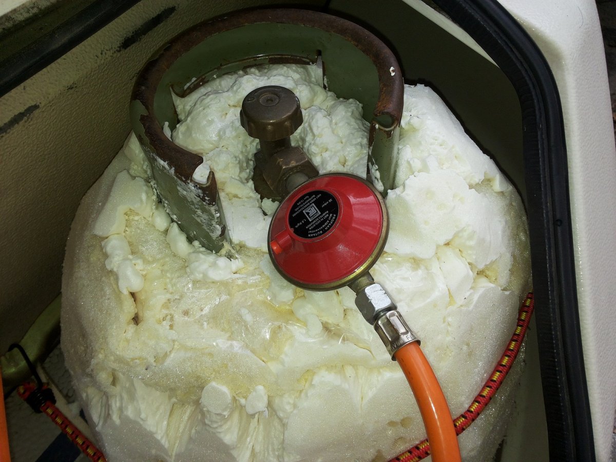

Acum ma bag iar in discutie la aceasta problema a izolatiei intrucat am izolat  butelia  si azi 17/01 am pornit caldura la rulota ..totul era ok a pornit din prima , afara fiind -6 grade si a mers bine circa 5 ore dupa care am avut impresia ca a inghetat gazul pe conducta, aragazul nu s-a mai aprins, flacara din truma a scazut in putere desi butelia era plina. Acum ar fii doua posibilitati
-am atasat butelia acum cateva zile si am dat drumul la gaz fara consumatori, fiind posibil ca in 4 zile sa am scurgeri de gaz ce au dus la golirea ei, sau, conductele de gaz fiind sub rulota si  fiind expuse vantului puternic au inghetat .Eu folosesc robinetii de gaz din interior, cel al buteliei fiind mereu deschis.Maine verific butelia si o sa vad si conductele de gaz intrucat daca ne vom vedea in Februarie la munte nu vreau sa stau la hotel.

Ai verificat cat gaz mai ai in butelie? Pentru ca daca mai ramane cam un sfert in ea, datorita temperaturii scazute nu se mai evapora suficient...
Pe conducte nu ingheata niciodata, ..( eu cred ca am facut o obsesie in privinta inghetului si am izolat si conductele pe sub rulota biggrin )
Eu nu umblu niciodata la robinetii din interior, inchid si deschid gazul de la robinetul buteliei...Ce sa zic, prima data vezi cat gaz mai are in ea, sau incearca cu una plina si apoi din aprope in aproape...vezi daca-ti vine gaz la aragaz si cu ce presiune, incalzeste putin regulatorul daca e inghetat, sau incearca si cu un alt regulator daca ai unul de rezerva, trebuie sa mearga...Bafta! /.;

Butelia a fost pusa incarcata acum cateva zile si a stat  deschisa. Maine incarc butelia si vad cum stau si cu conductele . Regulatorul si el este imbracat cu un manson din lana dar il voi verifica si pe el.Multumesc  tuturor de sfaturi.hi
Bafta maine /.;
 Si cand pleci de la rulota parerea mea e sa inchizi gazul de la butelie, nu de la robinetii din interior, e mai sigur si mai simplu...;)
Colega, am executat urmatoarele : am incarcat butelia si au incaput 7 l gpl, am impresia ca 15 l sunt toti, am izolat ceasul  si am cumparat o aeroterma mica la 220V  cu telecomanda pentru cazul cand presiunea este scazuta sa am incalzire - cu conditia sa am 220V . Acum o sa caut pe net inca o butelie de rezerva sa fie acolo la casa omului.Daca un coleg are o butelie in plus si o vinde sa ma sune.

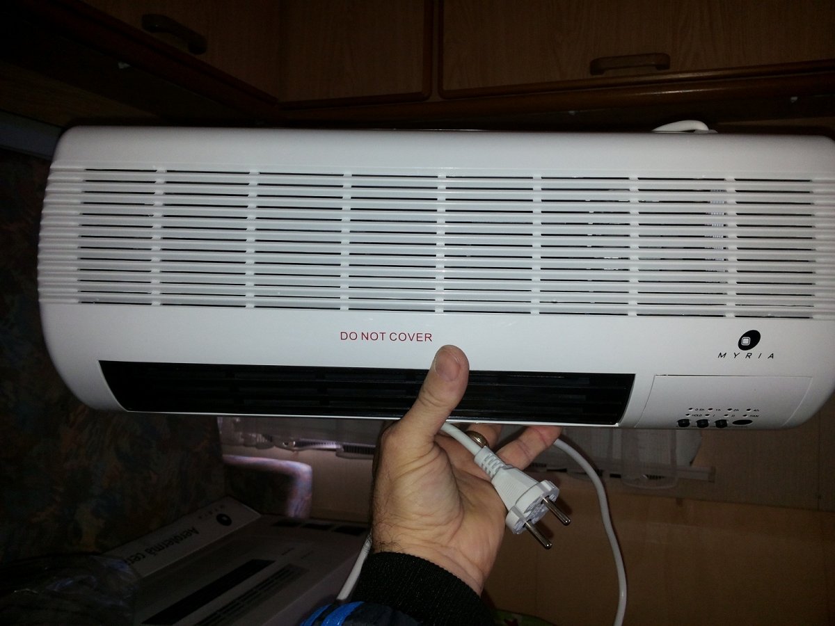

Cam ce consum are aeroterma? De butelie sper sa te rezolv eu!
Am luat si eu inca una sa am de rezerva si respectivul zicea ca ar mai avea una!
Am vazut ca aeroterma consuma 2000W  , dar daca esti in Off camping...........
TEODOR
Cred ca 2000W este mult si pentru camping, dar poate are mai multe trepte.
