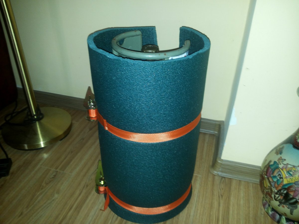

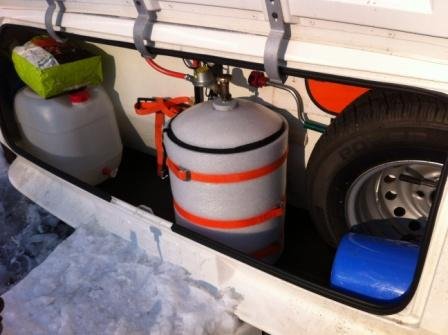

 Am profitat azi dimineata de temperatura de afara,  -12° fata de -7° cat a fost ieri dimineata si am aprins aragazul la rulota!
Acum nu stiu cat de exact indica acest termometru, dar tot pe el vazut si ieri temperatura, diferenta se vede-n poze!
Butelia  la rulota a ramas deschisa, iar aragazul a pornit instantaneu cu rotirea butonului si aplicarea flacarii!
Nu am acoperit cu nimc regulatorul, doar butelia a ramas "infofolita" asa cum sa vazut in postarea de ieri!
12606985_984395381613514_1023490577_n.jp12606731_984874168232302_53457186_n.jpg?
Modificat de Eugen.D

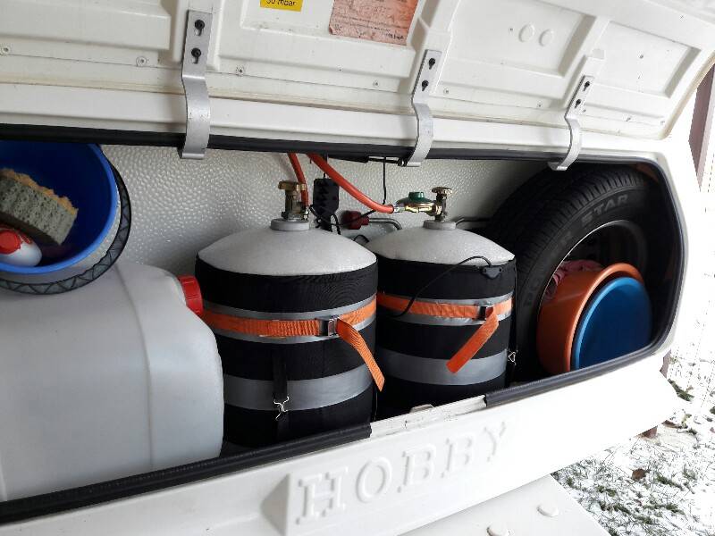

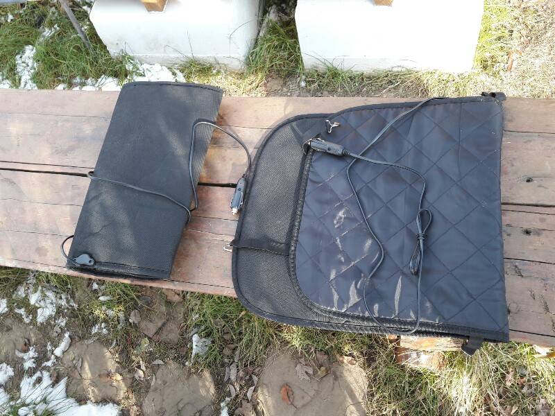

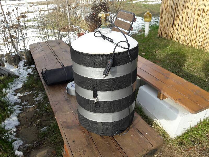

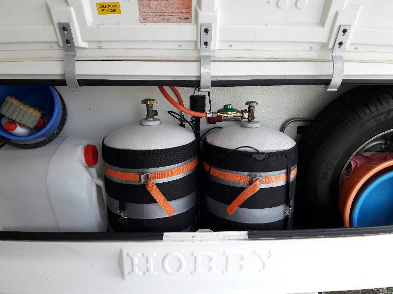

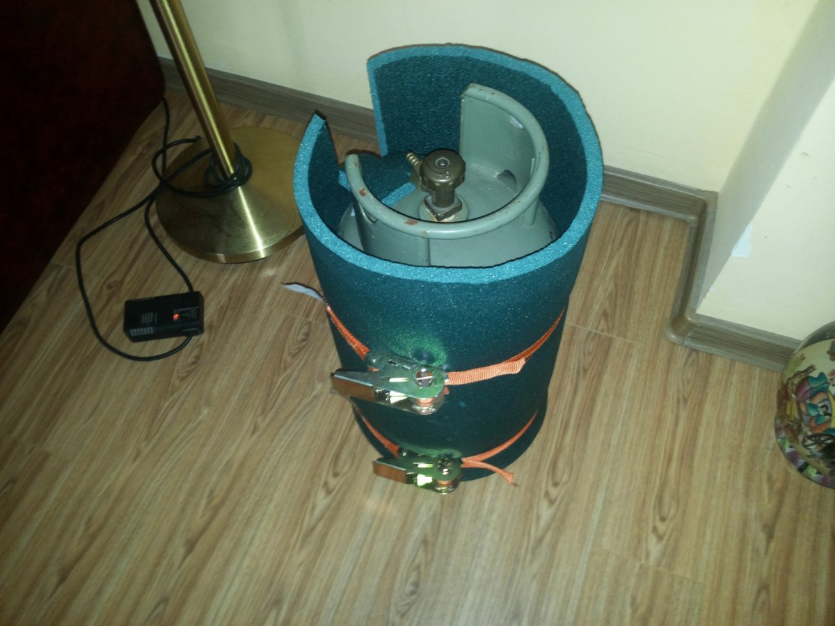

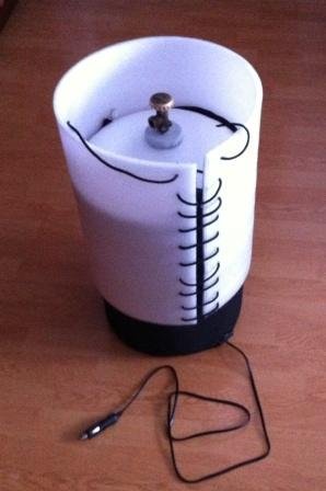

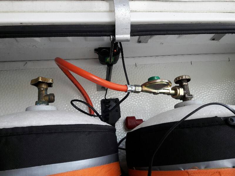

Gata, azi am terminat lucrarea si asa cum este acum izolata butelia, cred ca pot merge fara probleme si in Siberia, fara sa am probleme cu incalzirea...:laughing: ( glumesc, va-ti prins /.;) Am ascultat sugestiile colegilor, argumentele pro si contra si am considerat ca cea mai eficienta solutie care sa faca fatza temperaturilor extreme,  ar fi asta: :ascratch:

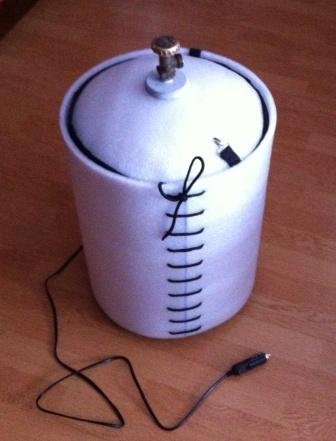

- husa de scaun cu incalzire la 12V , pe care am fixat-o pe butelie de jur-imprejur ( Hipermarket Cora 39 Lei )
- ca sa nu se piarda caldura degajata de husa electrica si sa fie absorbita de butelie 100%, peste ea am fixat o "camasa" din folie izopren groasa de 1 cm, cu ajutorul unui siret asa cum se va vedea mai jos

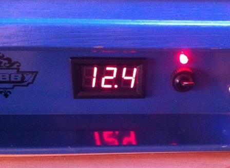

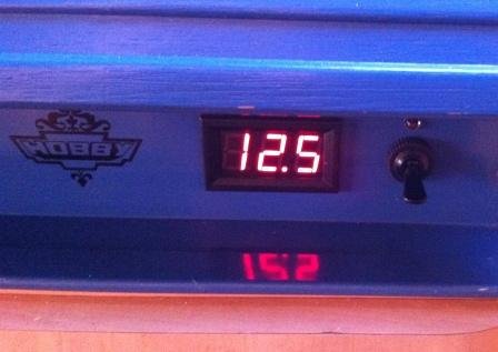

- pentru conectarea husei de incalzire, am montat o priza de 12V cu 2 iesiri  in compartimentul buteliilor...Priza respectiva o alimentez cu tensiune prin intermediul unui intrerupator din interior, ca sa nu fiu nevoit sa ies afara spre dimineata cand se lasa gerul mai tare si sa bag husa in priza...( comoditate maxima biggrin )
- in plus mai am si incalzirea de la truma vent de care sunt extrem de nemultumit...Spre exemplu azi cand afara era -1 grad, in compartimentul buteliilor, ajunsese temperatura la +11 grade /.;
Eu zic ca acum gazul din butelie se va evapora cum trebuie, ca va arde tot pana se va goli butelia si ca nu voi mai avea niciun fel de probleme cu incalzirea, indiferent cate grade sub zero sunt afara...superok

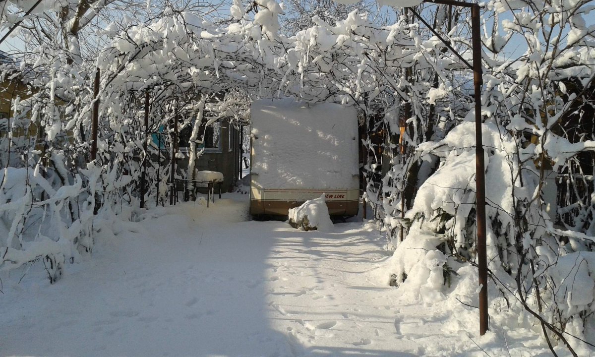

Ieri am fost in provincie unde imi tin rulota si am gasit-o acoperita cu zapada. Am vrut sa pornesc caldura si m-am lovit in serie de o gramada de probleme. Prima a fost butelia care era inghetata. Cred ca mai avea cam o palma de GPL in ea. Am demontat-o si am fugit sa o incarc. Este o benzinarie in Bolintin Deal unde au si statie GPL. Dupa ce am monta-o tot nu vroia sa plece gazul nici macar pentru aragaz! A trebuit sa incalzesc regulatorul pentru ca nu trecea nimic de el! Inghetase...  Pana la urma mi-a plecat argazul dar truma se incapatana sa nu functioneze. Pornea un pic dupa care se oprea. Ce sa aiba? :ascratch: Am zis ca mor atat de nervi cat si de frig! M-am scarpinat in cap si dupa doua ture in jurul rulotei mi-am dat seama ca este opturat cu zapada cosul de evacuare... tamp Am dat zapada jos de pe rulota si a pornit truma instant! Afara erau -12 grade... Am sa-mi trag in compartimentul de butelii o priza de 12V si voi cauta niste perne electrice cu care sa "infofolesc" atat regulatorul cat si butelia. Daca nu gasesc asa ceva pe 12V am sa folosesc un invertor si pun o perna pe care deja o am. A fost un cosmar ce mi s-a intamplat. Vai de mine daca eram pe undeva offcamping. Uitati cum arata rulota acoperita cu zapada...56a4941d20ada_2016-01-2311.56.13.thumb.j
Modificat de Cristian Ionita
Cristian Ionita
Cu toate ca incarcasem butelia,  aragazul nu a pornit pana nu am dezghetat regulatorul. Nu scotea nici macar un sssss.... :) Truma a plecat normal doar dupa ce am dat zapada jos de pe rulota.

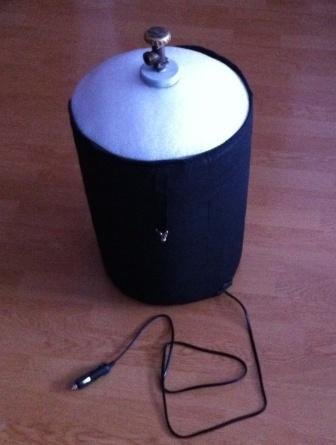

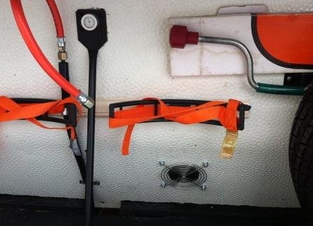

Pentru colegii cu mai putina experienta, este vorba despre folosirea unei huse cu incalzire pentru auto la 12V, cu ca care "imbracam" butelia si o fixam cu ajutorul unor chingi, banda adeziva pentru reparatiii, fiecare cu ce poate...
Aceasta husa cu incalzire mentine butelia calda si astfel nu mai scade presiunea gazului la temperaturi de sub -10 grade atunci cand mai ramane aproximativ 25% in ea...Singura conditie e sa ai 12V.../.;
In plus, mai am si o iesire de aer cald de la truma vent care sufla aer cald pe butelia aflata in functiune...
Foarte buna si aceasta solutie...am observat ca asigura in compartimentul buteliilor o temperatura cu 5-6 grade mai mare fata de cea exterioara...superok
