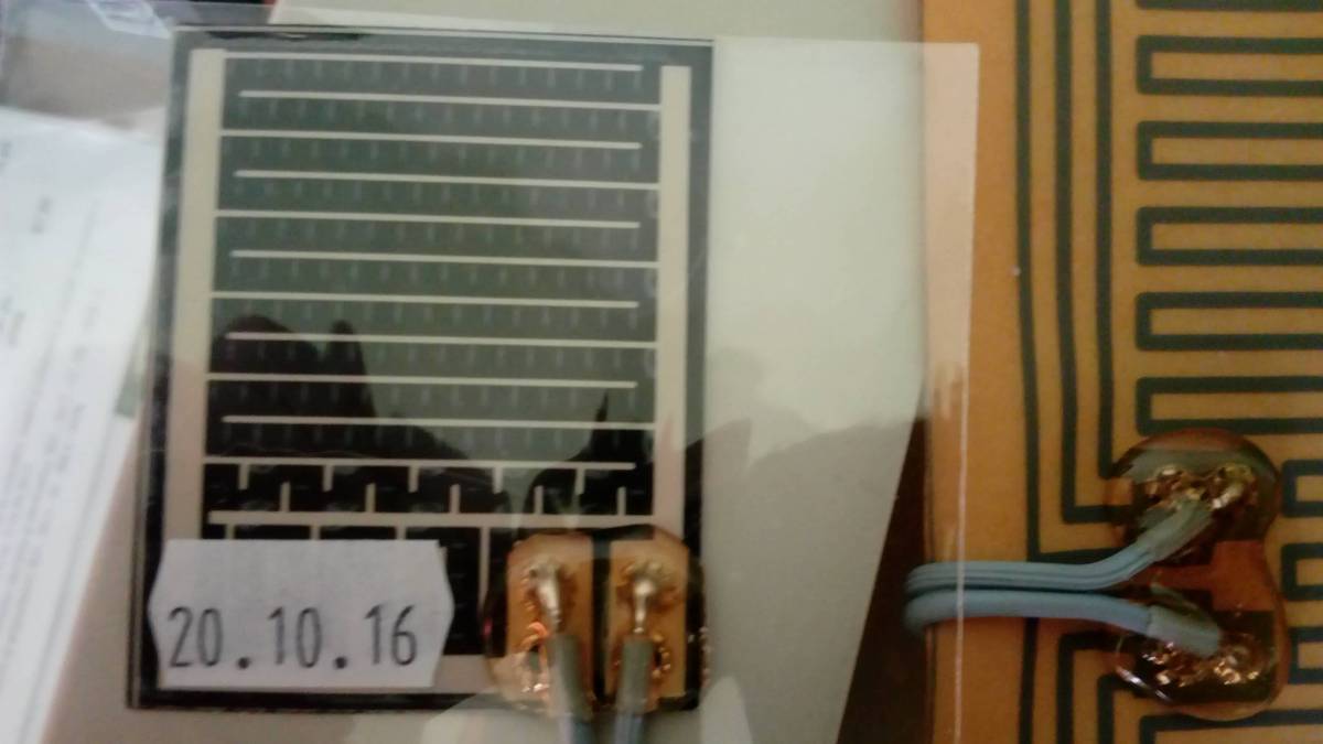

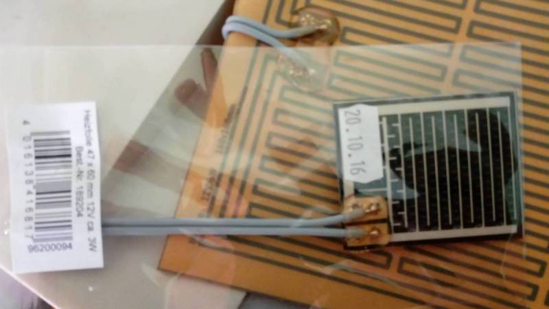

Saptamina viitoare voi achitiona:
Varianta 1
Varianta 2

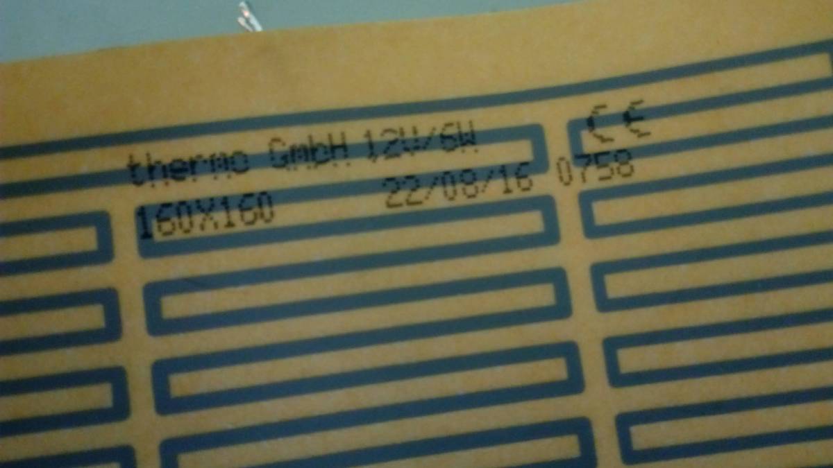

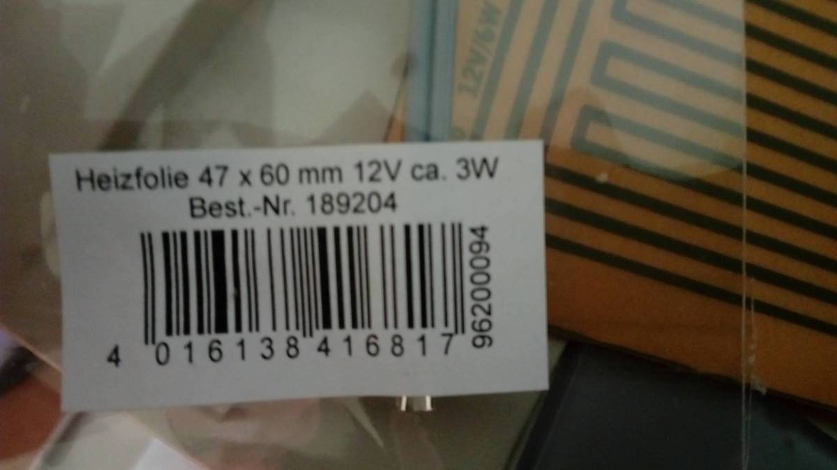

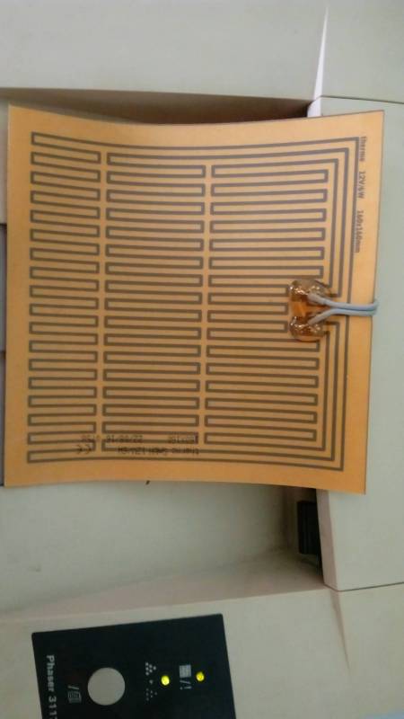

Ma gandeam asa, piesa numarul 1, care incalzeste pina la o temperatura de 50-55 grade, cu numai 3 watt, sa o pun pe ceasul regulator, iar piesa numarul 2, care incalzeste pina la 35-40 grade cu numai 6 watt la care-i atasez doua benzi magnetice, sa o pun pe butelie... Acum pozitia piesei numarul 2 e discutabila, dar ma gandeam sa o pun pe fundul buteliei. Piesa numarul 1 are aproape suprafata ceasului regulator, pe cand piesa numarul 2 are o suprafata de 16x16 cm, adica destul de mare.
Am citit ca un ceas regulator de 30mbar functioneaza la temperaturi de pina 60-90 grade, depinde de producator...
Nici una din piese nu depaseste temperatura optima de functionare a ceasului, si pe timp de iarna, nu cred ca incalzeste la maxim, iar pe de alta parte, la piesa numarul 2, fiind lipita pe butelie, caldura se disipa pe intreaga suprafata a buteliei (sper :laughing:)
Totalul sistemului cu tot cu transport 86 lei.. Mult, putin nu stiu.. Fiabil? urmeaza sa vedem!
Acum, voi fiind mai experimentati, si iesiti pe timp de iarna, va rog sa-mi spuneti daca ar fi fiabila ideea..

Nu cred ca e rea nici aceasta metoda, orice sursa de caldura e binevenita pentru butelia rulotei si pentru regulatorul respectiv...:clapping:
Cred insa ca e mai putin eficienta fata de husa auto cu incalzire, pe de o parte datorita puterii calorice ( care este mai mica decat a unei huse de 40W) si pe de alta parte datorita suprafetei mici de contact cu butelia...:ascratch:
Avantajul ar fi consumul mai mic... dar pentru eficienta maxima si consum mic, trebuie sa facem si niste compromisuri, nu? /.;
Repet, asta e doar parerea mea...nay

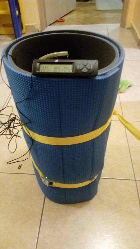

@Florin Smolnicki - Un prim experiment, insa nu pe butelie, m-a dezamagit putin. Am pus 40 litri de apa intr-un bidon de plastic, si am atasat incalzitorul mare (folia de 16x16 cm), pe exterior, bateria de 100 Ah conectata la incarcator Lidl. Ideea e ca temperatura in debara era de 18.5 grade, apa in momentul umplerii avea 9.4 grade, si a ajuns la 20 grade, dupa aproximativ 14 ore, un randament foarte mic, media sub un grad pe ora. Inca nu ma dau batut tamp
Experimentul vreau sa-l fac si in conditii "normale", dar caut izopren cu izolatie termica (aluminiu) si il repet direct pe butelie, pusa in balcon. Ma bazez pe faptul ca metalul conduce caldura mai bine ca plasticul, sper. Zicea un coleg de-al nostru rulotist si totodata un prieten bun, ca puterea conferita acestor incalzitoare nu ajuta la incalzirea "situatiei". Eu am cautat un consum redus de energie. Oricum..revin.. Mai jos sunt achizitiile .

Mihnea Stoenescu
  La 1/9/2017 la 23:23, AdiM a scris:
Si totusi la buteliile cu propan se pare ca nu e necesara incalzire, functioneaza optim 5-7 zile cu incalzirea pornita 10-15 ore pe zi.
Asa este. Asta am vrut sa explic atunci cand m-am referit la presiunea vaporilor.

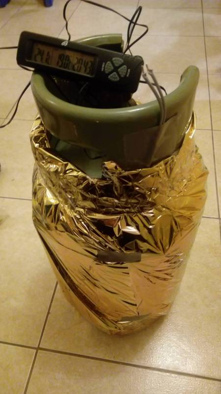

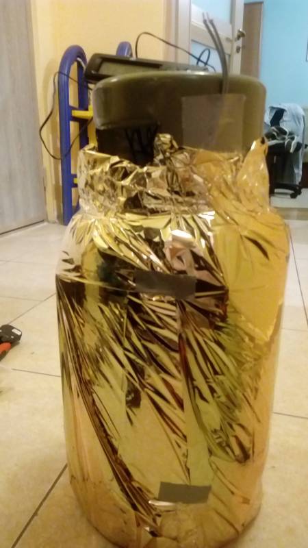

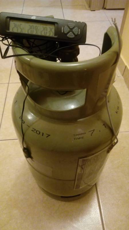

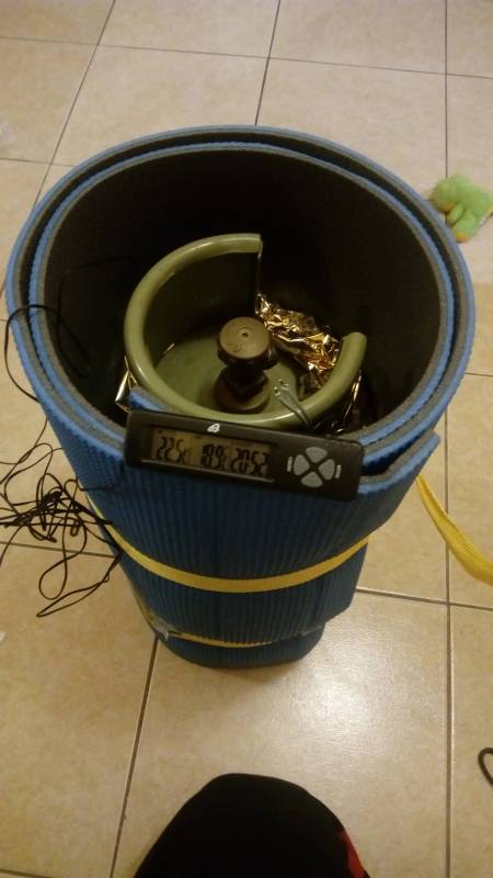

Dupa cum promis, un experiment mai reusit..
Una bucata butelie mica gen "olandeza" , am pus senzorii de temperatura, apoi am invelit-o in folie de supravietuire luata de la un magazin cu articole sportive, apoi intr-un izopren, strans cu o chinga.. Am pus butelia in balcon, pe o bucata de lemn, simuland astfel asezarea in compartimentul din fata rulotei..
IMG_20170112_203539.thumb.jpg.dcb8336d50a3d04b8fd4ff60ff80605c.jpgIMG_20170112_204312.thumb.jpg.4df51b40a05dfb1310ac01bf8467d163.jpgIMG_20170112_204329.thumb.jpg.189f17ed6d3b255737abe7961606f4b1.jpgIMG_20170112_204347.thumb.jpg.948815be83fa031e4ff5f501f3e4aca3.jpgIMG_20170112_205200.thumb.jpg.4677201dafaeb8a980db30602a31f026.jpgIMG_20170112_205207.thumb.jpg.62ad159c0fd272710a9ffc03fc881c7a.jpg
rezultatul in pagina excell de mai jos.
temperaturi....xls
eu zic ca merge... Am constatat ca si simplul fapt ca nu e afara, ci protejata de plasticul compartimentului in care e asezata butelia, ajuta mult de tot.. Temperatura in acest compartiment, creste odata cu "bataia" soarelui pe rulota, si scade putin mai "greu", odata cu apusul soarelui, ceea ce ajuta. Daca mai e si invelita in izopren e super ok..
Modificat de Petru Munteanu Stoica

Cu scuzele de rigoare, stimate coleg @Petru Munteanu Stoica, experimentul tau nu are nici o valoare, precum bine spune colegul nostru @Draghiciu Dumitru.
Nu are nici o valoare fiindca nu releva absolut nimic in afara de banalitatea ca incalzesti un recipient cu un rezistor. Puteai sa pui si o oala cu apa in locul buteliei; tot aia era ! Daca nu ai conectat un consumator, eventual si cu un debitmetru intercalat, lucrarea de "cercetare" este egala cu zero.
Asa cu am mai scris (parca chiar in acest forum), precum spune si colegul nostru, in recipientul cu gazul lichefiat are loc un proces fizic numit vaporizare, proces care incepe in momentul cand se incepe consumul (si, bineinteles, inceteaza cand nu mai consumam - se echilibreaza presiunea vaporilor). Repet, in recipient, nu in regulator (cum se intampla la instalatiile GPL auto) !
Vaporizarea nu poate avea loc decat cu absorbtie de caldura ( ca atunci cand fierbe apa si ies aburi; stim cu totii ca nu se poate fara foc = aport de caldura), sau, daca doriti, aport energetic. Aceasta cantitate de caldura este specifica fiecarei substante, e dependenta de temperatura si presiune,   se determina experimental in laboratoare si se numeste caldura latenta de vaporizare [J/Kg]. Am spus ca procesul vaporizarii are loc numai atunci cand consumam gaz fiindca, daca nu scadem presiunea (vaporilor) deasupra lichidului, aceasta nu se mai petrece (asa cum se intampla atunci cand fierbem apa intr-o oala cu capac).
Simpla izolare (uneori, chiar sarguincios si foarte bine facuta) a buteliei cu butan este daunatoare atunci cand consumam  fiindca ea se va raci continuu (vaporizarea se "foloseste" de cantitatea de caldura initiala a masei lichide de gaz pe care o consuma pana in momentul in care punctul de pe graficul presiune - temperatura "cade" la o valoare nepropice producerii fenomenului). Izolatia va impiedica trecerea caldurii din mediu spre gaz. Aceasta izolare, daca este permanenta si eficienta, ne poate pune in situatia ca sa nu avem gaz la furtun chiar si in mijlocul verii (!). Putem muta acolo alimentele din frigider.
Deci, ce putem face daca butelia trebuie sa stea la frig ?  Simplu !  Incalzim butelia (gazul) inainte de a o izola sau o izolam intr-un dispozitiv care poate disipa caldura spre butelie (acele huse pt. scaune, cutiii cu incalzire de la soba, etc). Important este ca ceea ce ii dam (caldura) sa fie egal cu ceea ce are nevoie pentru ca sa poata scoate vapori (butan in stare gazoasa). Nu trebuie uitate si pierderile de caldura, fiindca nimic nu este perfect.
Nu am avut timp sa caut tabele cu calduri latente de vaporizare, dar, de bun simt, cantitatea de caldura pe care o cedeaza dispozitivul tau electric este de departe insuficienta pentru a sustine acest proces termodinamic, din pacate.
