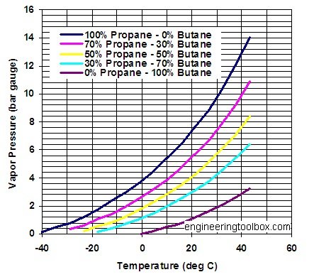

Dupa cum am relatat intr-un post anterior, presiunea de vapori este influentata de: temperatura si de concentratia butan vs propan. NU inteleg de ce lumea se expune la riscuri enorme folosind numai propan, in loc sa foloseasca amestec butan/propan (chiar si GPL) si sa gaseasca o solutie simpla folosind o sursa de caldura pentru perioada iernii.
Propanul, poate urca in presiune pana la 14 barg la o temperatura de 40 grade C. In cazul unei butelii neverificate periodic (5 ani), riscul este enorm.
Pentru siguranta, recomandarea standardelor presupune umplerea buteliilor in functie de amestec astfel: maxim 80% din volumul buteliei in cazul concentratiei de 90% butan si 10% propan si pana la 60% din volumul buteliei in cazul concentratiei de 90% propan si 10% butan. (totul tine seama de presiunea de vapori pentru diferite amestecuri si spatiul liber dintre lichid si peretele buteliei).
