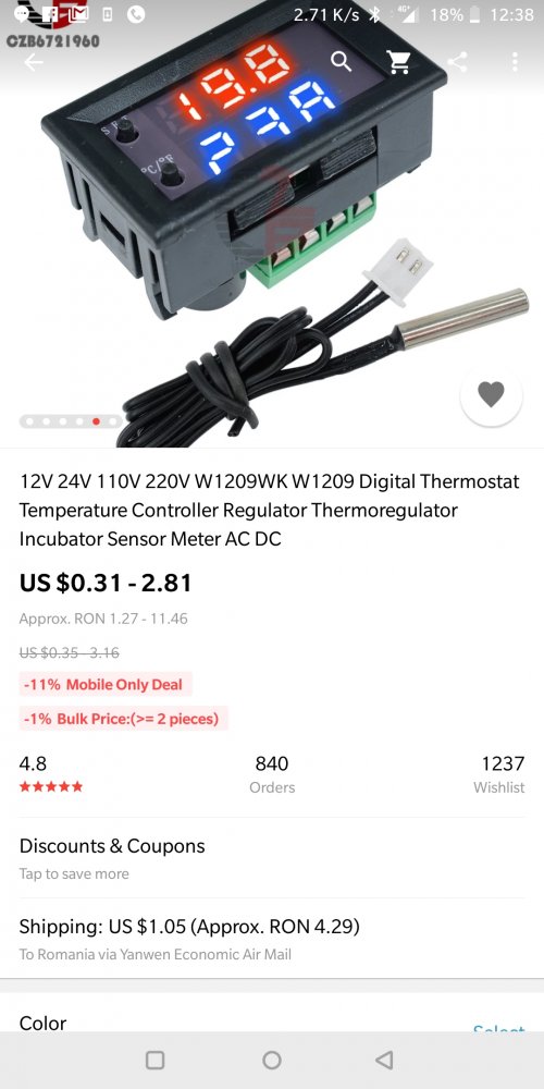

soluția lui @Emil Vinteler mi se pare buna. Acum cățelușul nu o sa mai bea apa inghetata din bol. Un detector de gaz pe 12v sau baterie de 9v mai trebuie si ai acoperit potentialele riscuri.
Eu o sa adopt varianta cu o gaura spre portbagaj si un cooler silentios de pc (consum 0.3a). Și ptr mai multa comoditate, voi folosi un termoregulator(2$ la chinezi) setat sa porneasca cand scade sub 10 grade temperatura. Sper sa functioneze
Asta spuneam și eu mai sus...husa electrică e bună doar dacă ai curent de la un generator sau ești in camping conectat la 220V, pentru că un panou fotovoltaic nu prea te ajută iarna decât pentru consumatori mici...Baftă! :salutare!:
Draghiciu Dumitru
 Da .Eu am 2 butelii fiecare cu regulatorul ei si apoi sunt conectate cu un teu dupa regulatoare unde presiune este mica 30-50 mb. Este mai bine sa fie amandoua deschise ca are mai mult gaz fara sa scada temperatura prea mult in butelii
  La 1/9/2019 la 10:39, Lucian Pop a scris:
Să ne ții la curent cu soluția pe care vrei s-o adopți și mulțumesc pentru pont cu termostatul, pe care m-ar interesa să-l achiziționez pentru frigider! :multumesc!:
Lucian Pop
@Daniel P pentru racirea frigiderului? Buna idee. Apropo, pe AliExpress au o promotie pentru utilizatorii noi. La comanda de 16 lei beneficiezi de 12 lei reducere. Utilizator nou insemnand doar alta adresa de mail
Da...Mulțumesc pentru pont și să rămânem la subiectul topicului! :salutare!:

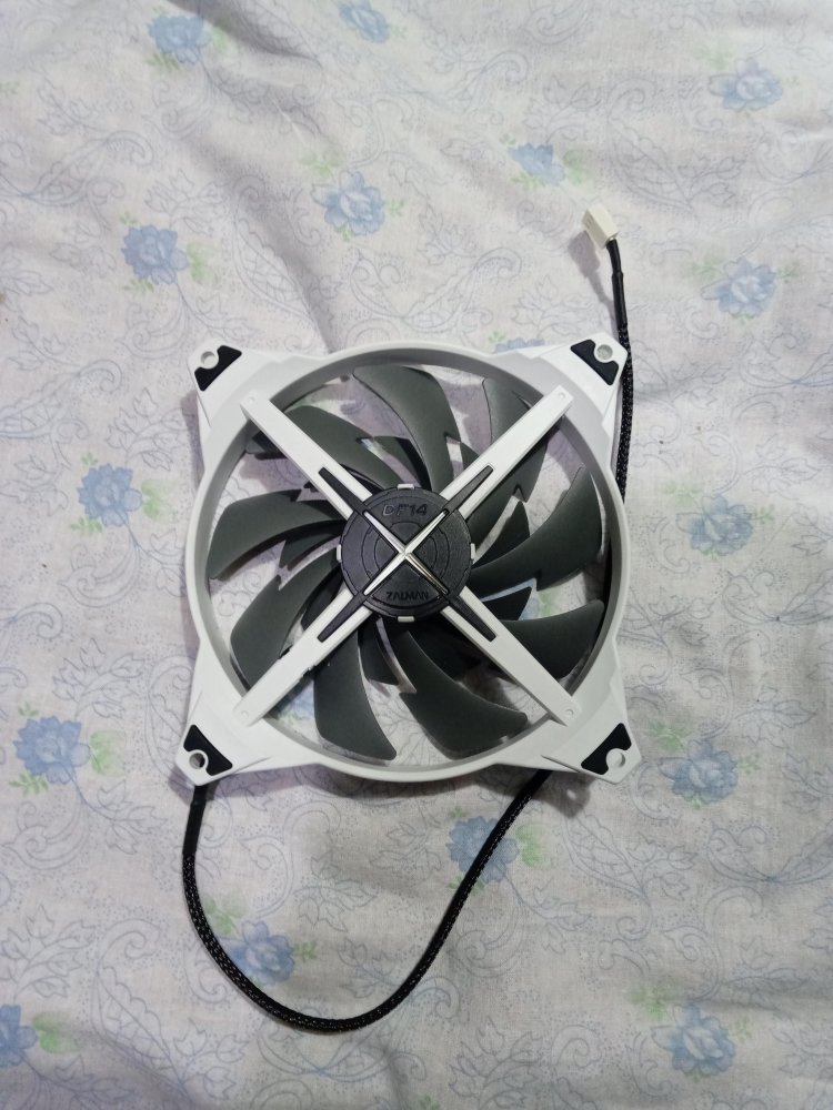

Buna seara la toată lumea.
De curand am mi-am pus si eu problema buteliei iarna, dar si problema caldurii in rulota vara.
Cautand pe aici prin foile forumului am ajuns la concluzia ca un mic ventilator de calculator poate rezolva problemele sus mentionate. Prin urmare ma cumpart cel mai ieftin ventilator ca calculator de 140 mm si l-am montat pe rulota intre compartimentul rulotei si compartimentul buteliei.
La inceputul operatiei de montare a ventilatorului in rulota erau 13 grade si la butelie erau -0.6 grade. (rulota am incalzit-o la inceput sa nu lucrez in frig, afara erau -4 grade)
Dupa ce am terminat treaba in rulota si am facut ventilatorul sa mearga, la scurt timp s-a incalzit si compartimentul buteliei destul de mult, 16.2 grade in rulota si la butelie 9.8 grade. Cand am inchis caldura in rulota erau 19 grade si la butelie 16 grade, iar afara la bordul masinii aratau -6 grade.
Mai trebuie sa-mi montez un mic intrerupator, deoarece acuma ventilatorul merge continuu.
La vara sper ca acest ventilator sa faca un pic de curent in rulota cat sa miste aerul.
