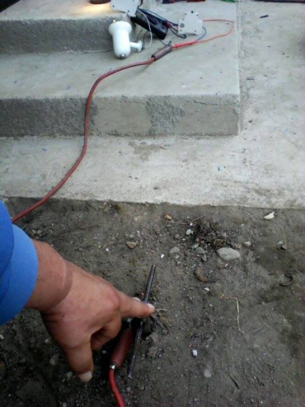

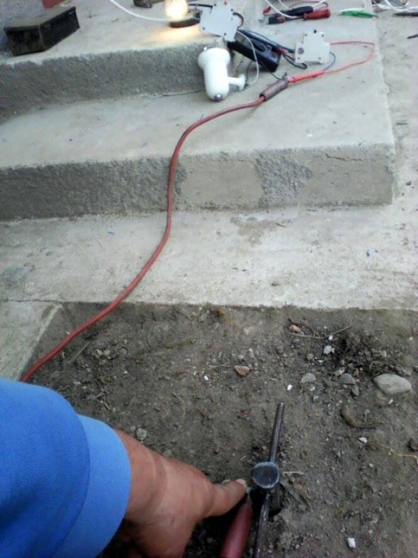

Daca tot am "dotat rulota" cu o priza de pamant mobila, ma simt nevoit sa fac si o bica demonstratie "babeasca" cei drept, dar care este tot atat de mult posibila "sa mai deschida ochii" catorva din colegi! Caci pe cei "carcotasi" si asa n-am cum sa-i lamuresc!

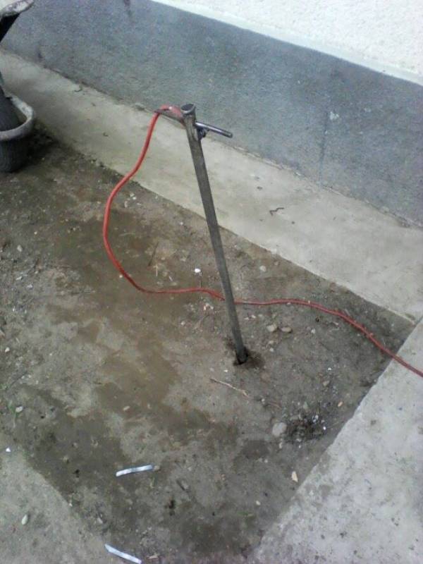

Deci tarusul si cordonul de legatura:
http://imgur.com/a/QSxFR

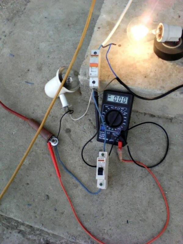

 Am infipt in pamant tarusul in imediata apropiere a unei prize la 220 v, din instalatia casnica, alimentand printr-un cablu electric o sig automata de 25 A.
Am trecut pri siguranta faza, nulul ramand liber, nul la care am legat un bec si pe faza dupa sig de 25A.
http://imgur.com/3kAFq94
http://imgur.com/HKxb7aB

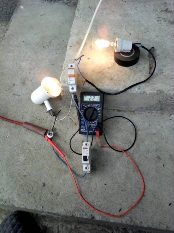

Din iesirea sig de 25A, am legat inca o siguranta automata de 10 A, aparatul de masura, dar inca un bec! Nulul folosit in acest caz, este nulul artificial, creeat de tarusul mobil!
Tensiunea in acest caz fiind mai mica cu cica 10-15 V, dar se vede-n poze!

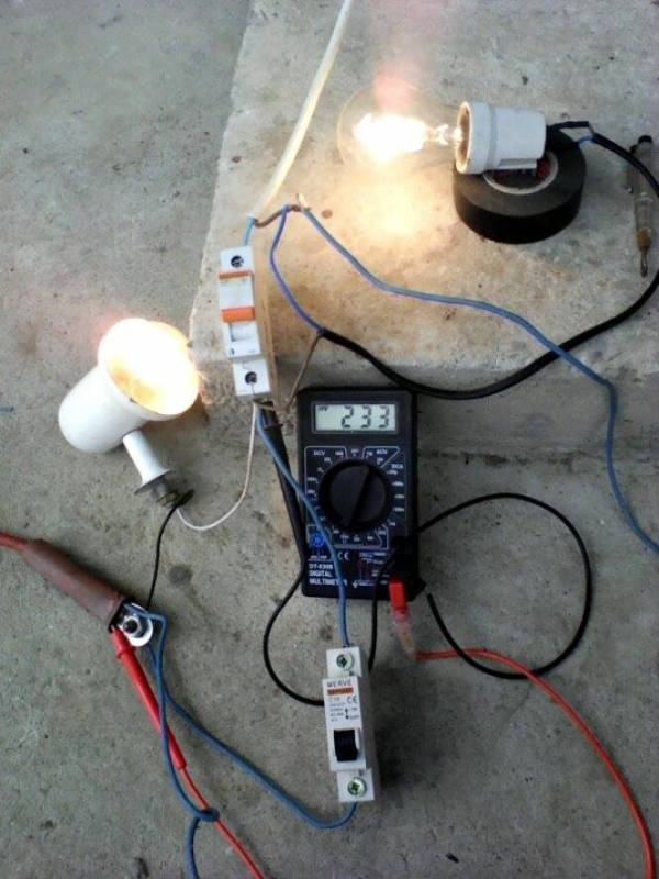

233 V, cu nulul retelei.
http://imgur.com/eHbfYFK
Si doar 221 V, cu nulul creeat artificial, adeca tarusul mobil!

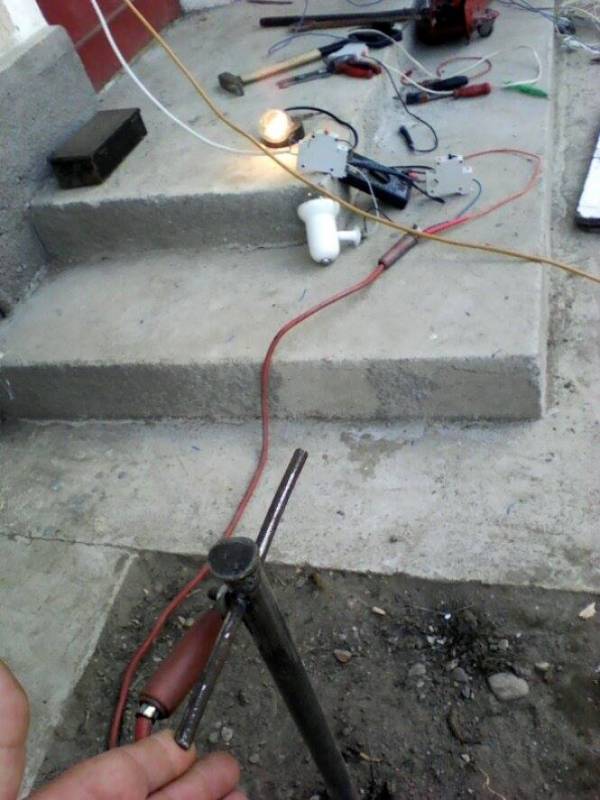

Am conectat si cea de-a 2-a siguranta, cea de 10 A, deci am dat tensiunea (faza retelei casnice) direct pe tarus; se vede ca becul ce foloseste nulul artificial s-a stins, tensiunea de asemenea este "0 V"!
ATENTIE, este tensiunea retelei casnice si du doar "o tensiune indusa" din terte motive ce pot aparea la o rulota!
http://imgur.com/xIUyKjO
Ca urmare a faptului ca tensiunea este "0" pot pune/atinge tarusul fara probleme!
Vedeti pozele;
Se vede ca becul alimentat de la casic functioneaza, cum spuneam inainte dar se si vede este alimentat in acelasi loc pe faza cu voltmetru si celalalt bec.
Deci ating fara probleme surubul de contact al cablului ce merge la tarus, dar si tarusul!

Acum, ca o complectare, daca am verificat contorul electric am constatat ca se roteste mai repede, tarusul alimentat cu tensiune functiuneaza ca un consumator, dar se pare ca nu consuma mai mult de 10 A, ar fi deconenctat sig cea de 10 A!
Am facut punte intre tarus si nulul retelei, dar in acest caz fiind scurtcircuit net, deconecta sig de 10 A "In fractiune de secunda"!
OBSERVATIE; daca pe tarus am aplicat tensiunea retelei casnice in mod direct, apoi in cazul unor tensiuni induse si mai mici poate pana la 100 de V, poate si maimult dar si mai putin, nu vor fi probleme, dragi colegi!
Si nu cine stie ce tarus, doar de 3/4 si lung de 60 cm, normal se folosesc de lungimi si sectiuni mai mari, dar bine si asa decat deloc!
Paza buna trece primejdia rea, mai bina sa te-mpiedici "de tarus si cablu" pe langa rulota, cum spunea "un destins coleg", dacat sa "te-mpiedici" si sa ramai acolo!

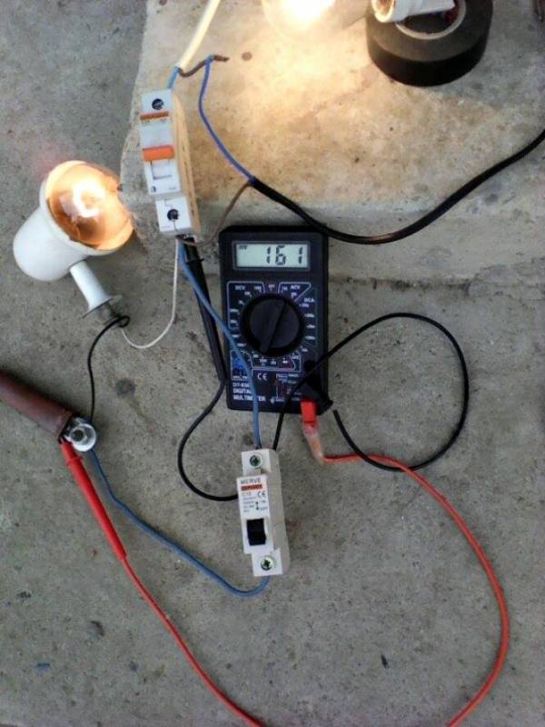

Bunaoara si in acest caz, unde tarusul era infipt foarte putin, tensiunea sa vede ca este foarte mica, cca 160 V, dar si cu tensiunea retelei pe el, tot 0 este, si pot pune mana linistit pe el!
