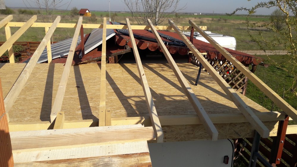

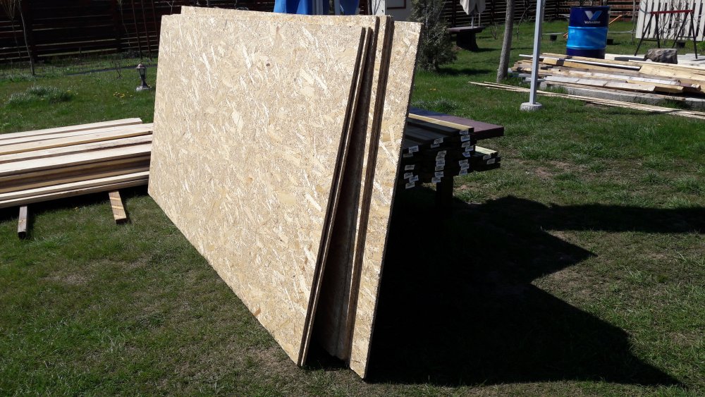

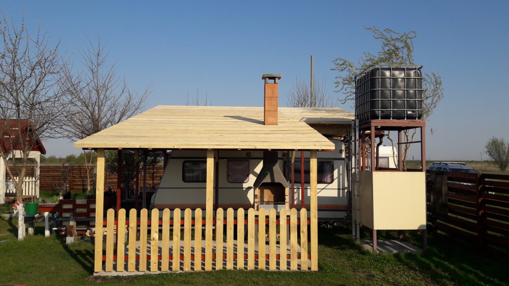

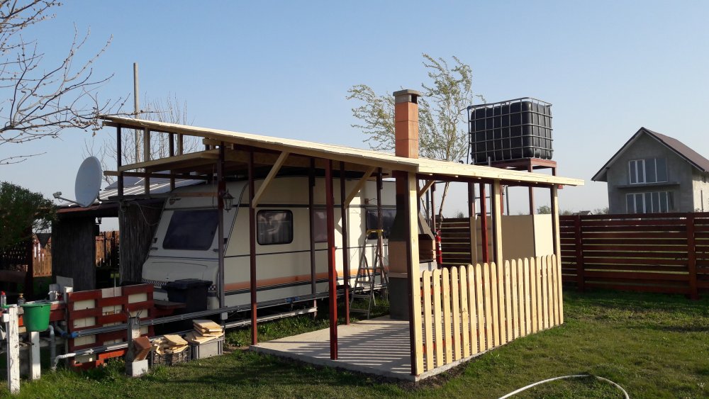

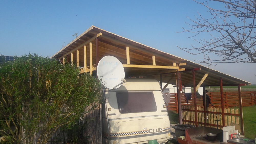

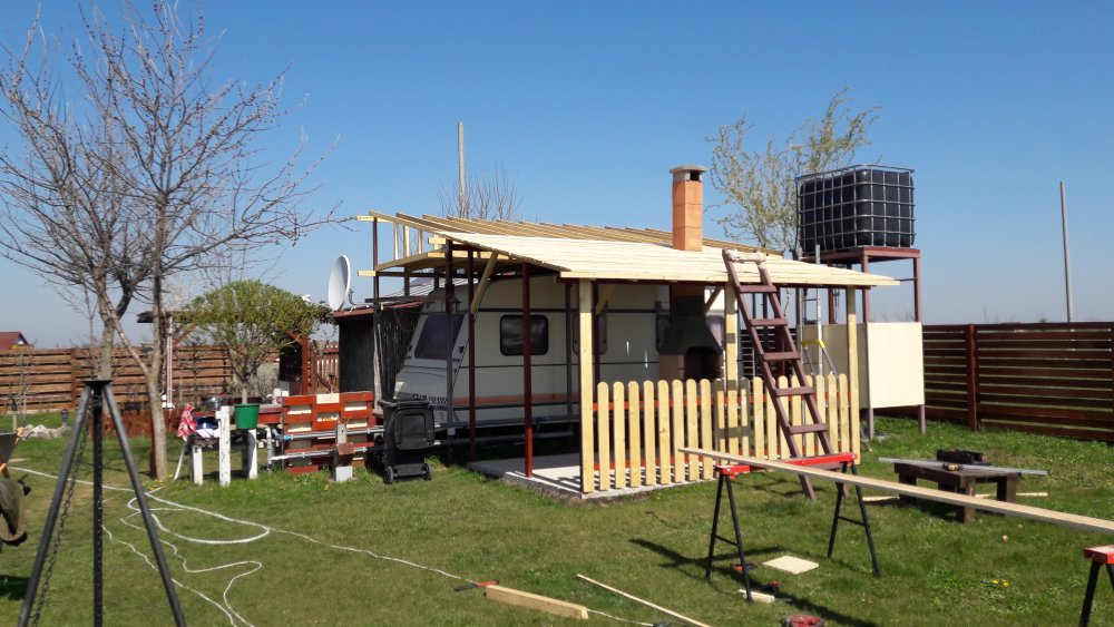

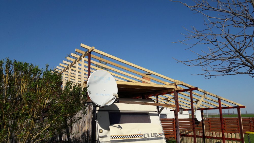

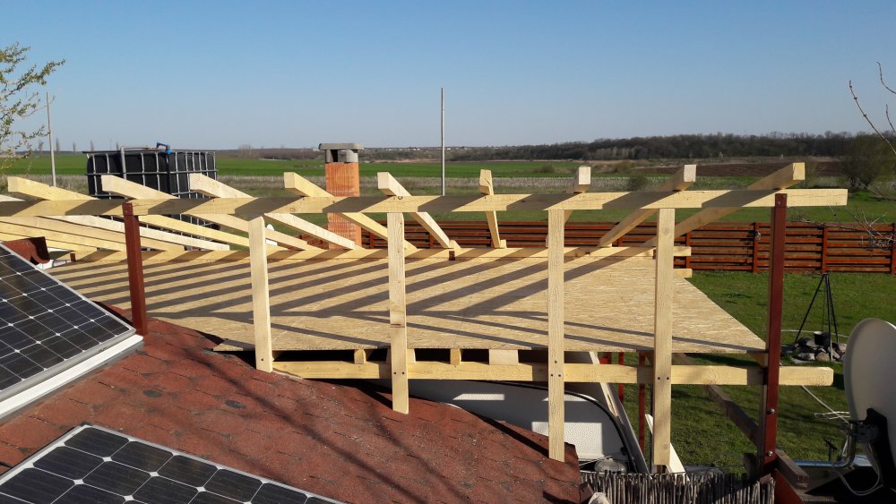

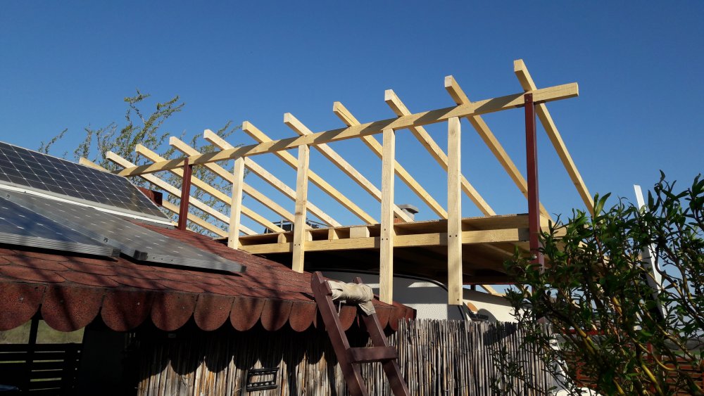

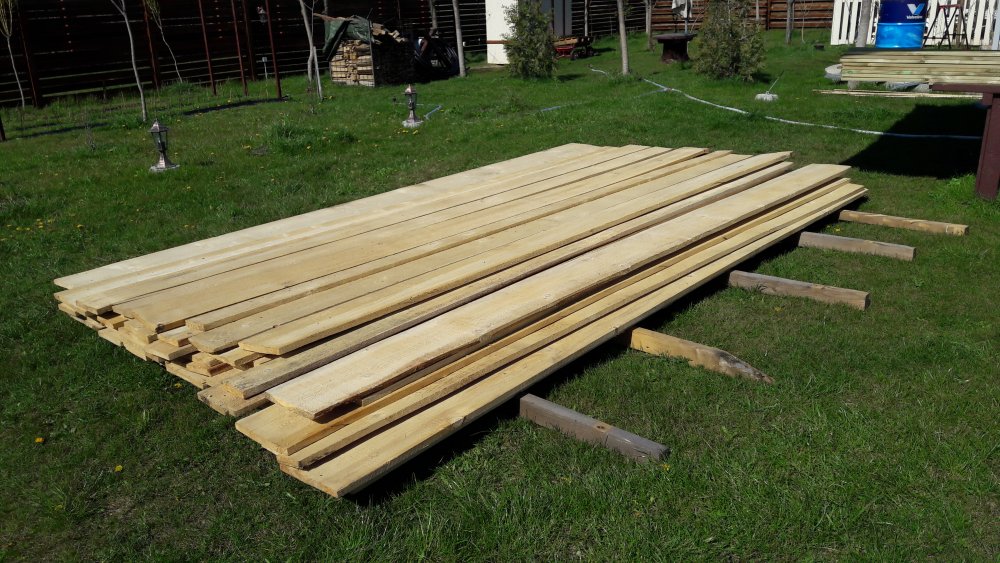

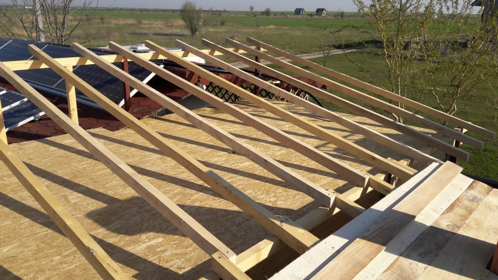

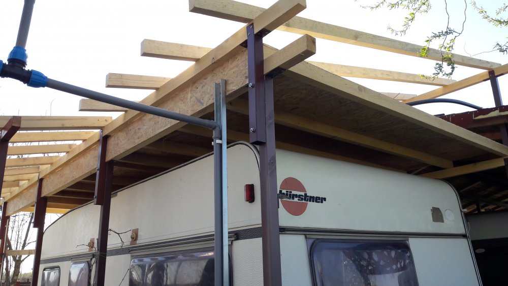

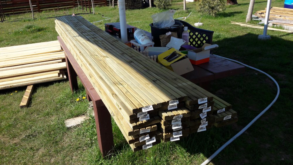

Am primit luni cheresteaua pentru acoperiș, OSB-ul pentru tavanul podului si lemnul de terasă din care urmează să amenajez o dușumea deasupra fundatiei de beton.

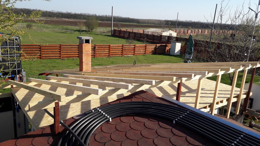

Cu toate că vântul mi-a dat ceva bătăi de cap, am tras tare saptamâna asta și am reusit sa termin cu tavanul podului și de bătut cheresteaua pe acoperiș. O las să se usuce câteva zile, inainte de ai prinde folia și a bate șindrila bituminoasă.
 Între timp mă voi ocupa de pereții bucătăriei, dușumea și de ce mai trebuie să amenajez la interior.

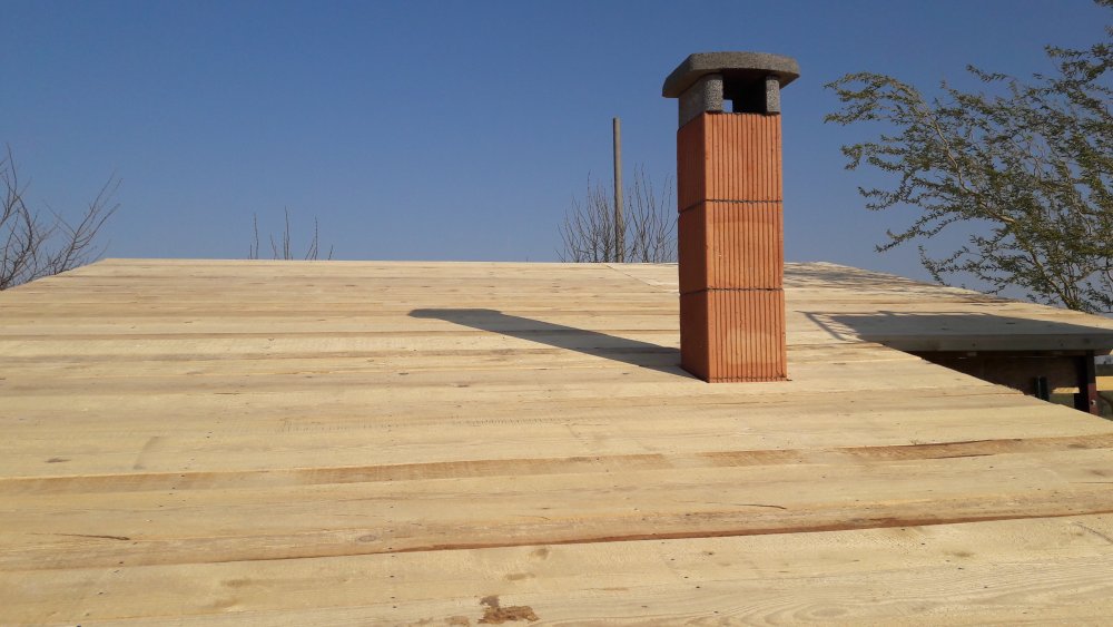

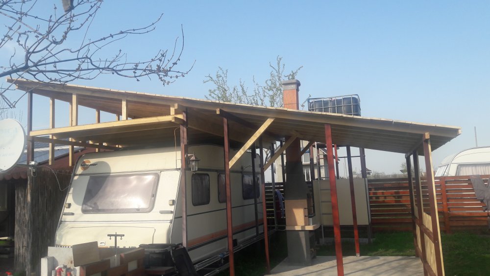

Salut, @Daniel P . Parca nu mai e așa înalt hornul, nu? Sau ai tăiat din el? Vezi că de marți seară plouă!
Da @Fejer Antal, singur și cu mine! :)
@Adam Adrian, intradevăr nu mai pare așa inalt și după ce voi bate  șindrila maro va arata si mai bine. Nu l-am tăiat că m-am mai sfatuit intre timp cu un prieten specialistt în sobe, arzatoare, chestii d-astea și mi-a spus că cei 30 cm inăltime in plus ai hornului și pe care vream să-i dau jos, influențează foarte mult tirajul. Sau poate n-am băut suficient să mi se pună pata pe el...:amuzat:
La noi nu mai arată ploaie marți seara, se răcește puțin miercuri și chiar dacă ar veni câteva picături, n-ar fi problemă.

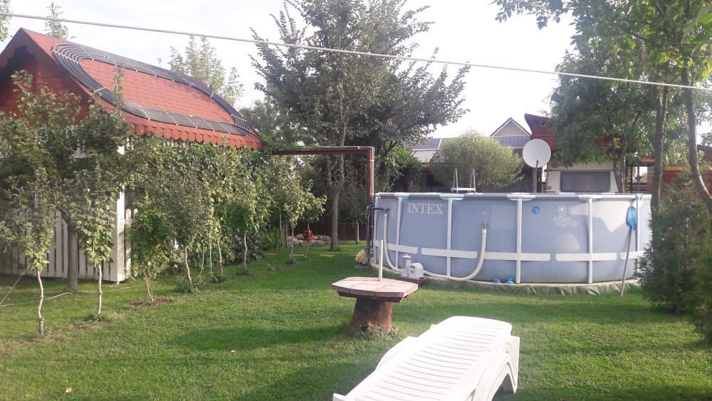

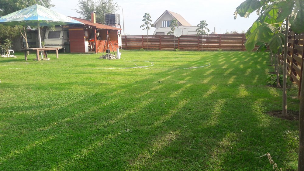

O zi frumoasă de toamnă se anunță azi la Letca Nouă, așa că nu m-am putut abține să fac câteva poze în dimineața asta. :default_emoticons-animated-3:

Salut @Daniel P:salutare!: Ai acolo un mini paradis! Se vede că aparține unui om gospodar cu bun simț! Felicitări!:bravo:
29 minute în urmă, Fejer Antal a scris:
Multumesc prietene! :)
Și la tine e foarte frumos și mulțumesc incă o dată pentru ospitalite!
După ce mă voi mai relaxa cu treaba pe aici, voi posta câteva impresii și din concediul de anul acesta. Să ne revedem cu bine! :noroc:

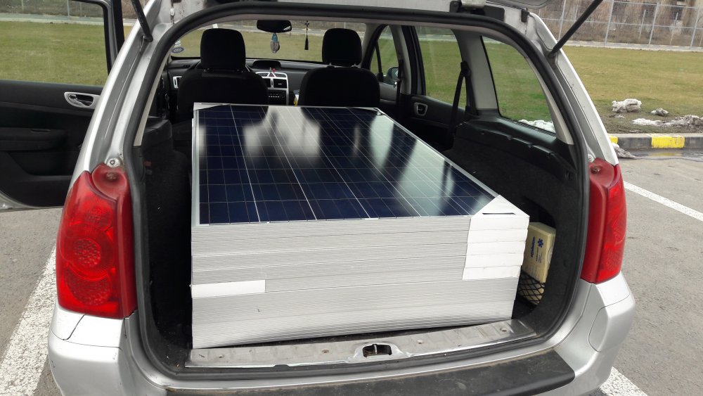

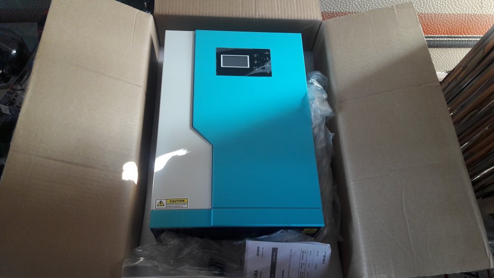

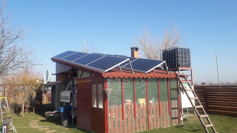

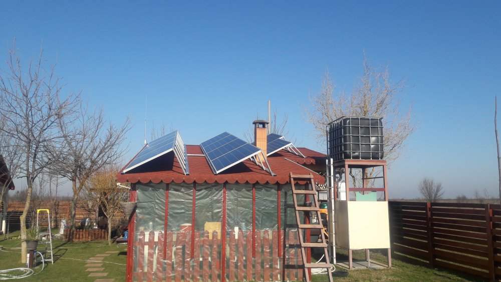

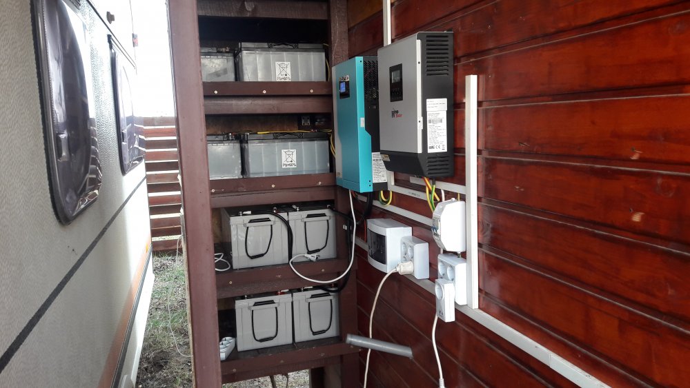

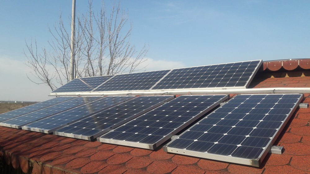

Săptămâna trecută am reușit să finalizez suplimentarea sistemului fotovoltaic de la Letca Nouă.
Am mai achiziționat 9 panouri de 250 W si am trecut de la vechiul sistem pe 24 V la unul nou pe 48 V  ( invertor hibrid de 5, 5 Kw, cu incarcare 100 Amperi, MPPT,   4 baterii de acumulatori pe gel a câte 200 Ah și panouri cu o putere totală insumată de 4000 W ).
Ca să mă mai folosesc de vechile baterii un timp, am păstrat și vechiul sistem care funcționează cu un invertor de 3 kw și 8 baterii de 100Ah, exclusiv pentru iluminatul exterior.
Mai am câte ceva de aranjat, de pus la punct, dar am vrut să-i dau drumul mai repede și acum sistemul este funcțional.
Acum pot să spun că am o oarecare independență energetică si această problemă a fost rezolvată. :default_emoticons-animated-3:

Felicitari, dar: panourile nu trebuiau montate ceva mai inclinate? Din cate stiu eu, este vorba de ceva legat de latitudine (parca unghiul trebuie sa fie egal cu latitudinea), iar in Romania ar fi undeva la 45-46gr.
Calculator unghi panou fotovoltaic
