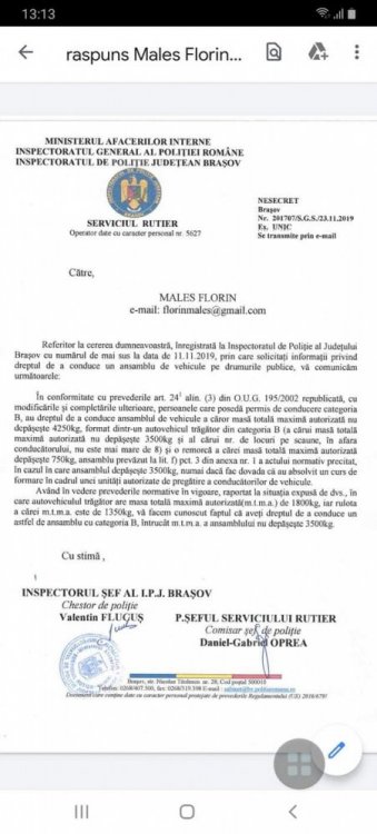

Ideal ar fi postat undeva pe pagina principala a forumului, sticky, o explicare clara, inclusiv informarea oficiala primita de la politie de cineva de pe forum si "lacatuit" subiectul
Salutare :rulotisti:
Un simplu Email catre cei autorizati, cu intrebarile "care ne fura somnul" ... Cum, cat, ...de ce.
Raspuns CLAR fara interpretari....Simplu!
Traim secolul ... 5G:default_big_grin:
Am vrut sa zic de data trecuta, de cand l-a postat prima oara @Florin Males, raspunsul primit de la politie, desi corect, e formulat alambicat cum numai ei stiu s-o faca! :) Vezi si morala din bancul cu masa,  becul si numarul de militieni necesari pentru insurubare! Si asta e un raspuns formulat de unul care (teoretic) are studii superioare in domeniul comunicarii... Trist!

Pentru cei care inca au intrebari legate de legislatie, de treaba cu B96, etc:
Am cautat in noul cod rutier (actualizat 2023) si am gasit urmatoarele informatii:
in Anexa 1  - Categorii de vehicule pentru care se elibereaza permisul de conducere
f) categoria B:
1. autovehiculul a carui masa totala maxima autorizata nu depaseste 3.500 kg si al carui numar de locuri pe scaune, in afara conducatorului, nu este mai mare de 8;
2. ansamblul format dintr-un autovehicul tragator din categoria B si o remorca a carei masa totala maxima autorizata nu depaseste 750 kg;
3. ansamblul de vehicule a caror masa totala maxima autorizata nu depaseste 4.250 kg, format dintrun autovehicul tragator din categoria B si o remorca a carei masa totala maxima autorizata depaseste 750 kg;
si exista si articolul 24.1, alineatul (3) care specifica:
(3) Persoanele care poseda permis de conducere categoria B au dreptul de a conduce ansamblurile de vehicule prevazute la lit. f) pct. 3 din anexa nr. 1, in cazul in care ansamblul depaseste 3.500 kg, numai daca fac dovada ca au absolvit un curs de formare in cadrul unei unitati autorizate de pregatire a conducatorilor de vehicule.
Sa luam exemplul meu: Dacia duster 2022, MMA 1849, conform talon - Sarcina maxima remorca cu sistem de franare proprie= 1500kg. Sa zicem ca as lua o rulota cu mma 1100 kg, total ansamblu = 2949kg
Ma incadrez cu permisul de categoria B conform lit. f) pct. 3 din anexa nr. 1, pentru ca rulota e peste 750kg, dar datorita faptului ca ansamblul nu depaseste 3500kg, nu exista necesitatea absolvirii cursului B96.
In concluzie, ai voie sa tractezi rulota de peste 750kg cu permisul de categorie B. Daca ansamblul depaseste 3500kg, atunci esti obligat sa faci cursul ptr B96.
TL:DR codul rutier actualizat 2023 spune:
<3500kg , B
>3500kg <4250kg, B96
>4250kg , B+E

Cristian sus scrie clar 3500-4250 este nevoie de B96.
B96 s-a născut la cererea la cererea asociațiilor de camperisti ce au autorulota ce mai tot timpul e la limita celor 3500 kg sa poată trage o remorca de 750 kg.
Sunt 2 situatii in care MMA ansamblu poate ajunge la 4.250kg: auto + rulota (care are peste 750kg) caz in care este necesar B96 si situatia cand ai un auto de MMA 3500 kg (exepmplul meu, campervan Ducato) si ai voie sa remorchezi o remorca pana in 750kg, cz in care nu ai nevoie de B96
De stiut ca exista o initiativa European prin care si noi, in Romania, sa ne aliniem la legislatia UE (la care s-au aliniat deja cateva tari) ca sa fie extinsa categoria B la de la MMA 3500 la MMA 4250kg atunci cand se conduce un autovehicul din categoria special M1/autorulota. Acesta necesitate a aparut ca urmare a cresterii semnificativ a maselor maxime la autorulote noi.
Andrei.N
La ieșirea precedentă aveam un vecin de camping cu o autorulota superbă, Hymer B680, ceva absolut superb, șasiu tratat frumos, înalt, compartimentare faină, garaj mare cu multe spații de depozitare gândite bine și cabina de Sprinter. Din vorbă în vorbă, mi-a spus ca singurul dezavantaj este ca MMTA era mare așa ca avea nevoie de categoria C ca să poată conduce. Am citit și eu despre inițiativa amintită de colegul @Alin Opran, cu completarea că motivul principal este cel ca masele mașinilor cresc datorită mașinilor electrice, care se vor a fi de larg consum. Totuși,  ar fi ceva foarte util și pentru cei pasionați de vehicule recreaționale.
Cristian Victor Popescu
  La 7/8/2023 la 11:44, Raul G a scris:
@Raul G
Daca ai autoturism de maxim 3500kg si rulota de maxim 750kg te incadrezi la  lit. f) pct. 2 din anexa nr. 1, nu e nevoie de B96.
In articolul 24.1, alineatul (3) e specificat ca e vorba despre situatia de la  lit. f) pct. 3 din anexa nr. 1, adica situatia in care rulota are peste 750kg si ansamblul pana in 4250kg. Doar atunci e nevoie de B96
articolul 24.1, alineatul (3) :
