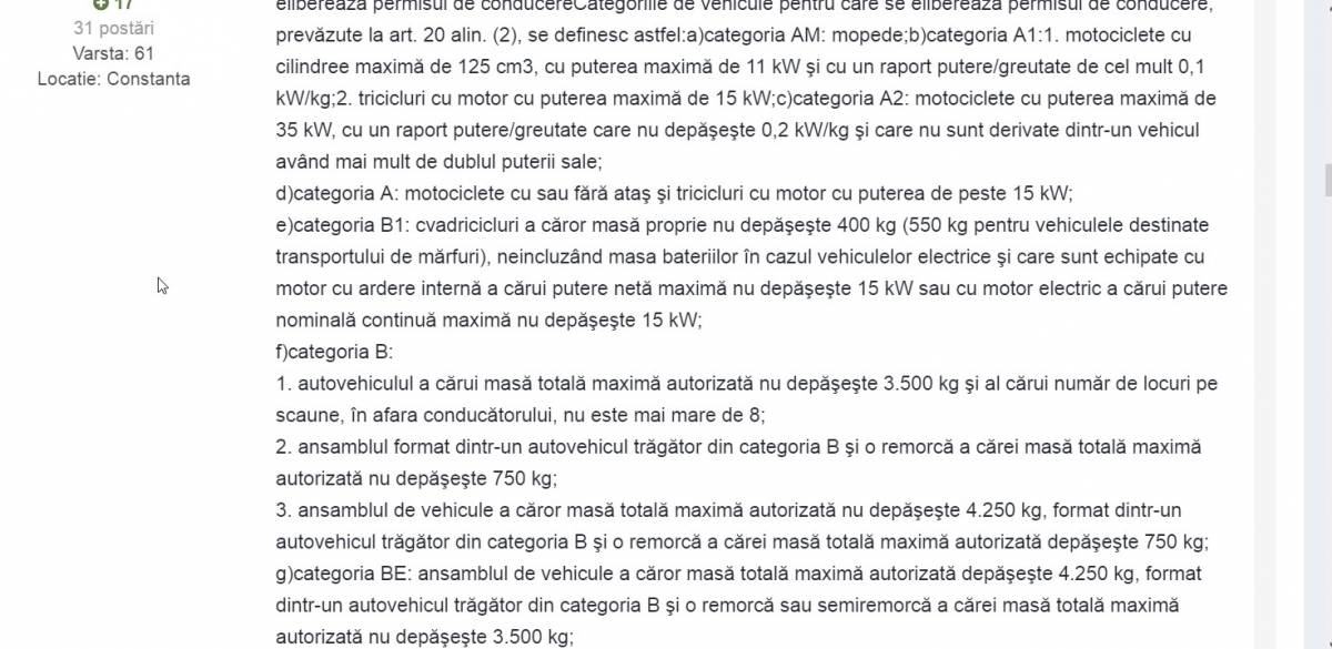

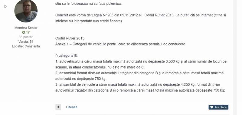

Draghiciu Dumitru
Domnule Mihailescu daca folosesti postari de ale mele te rog sa le afisezi complete sa se vada ca sant legi care au un numar si sant semnate de cineva. Aceste postari de legi sant pentru cei care sant interesati care stiu sa le foloseasca nu sa faca polemica.
Concret este vorba de:Legea Nr.203 din 09.11.2012 si   Codul Rutier 2013. Le puteti citi pe internet (citite si intelese nu interpretate cun crede fiecare)
Codul Rutier 2013
Anexa 1 – Categorii de vehicule pentru care se elibereaza permisul de conducere
f) categoria B:
1. autovehiculul a cărui masă totală maximă autorizată nu depăşeşte 3.500 kg şi al cărui număr de locuri pe scaune, în afara conducătorului, nu este mai mare de 8;
2. ansamblul format dintr-un autovehicul trăgător din categoria B şi o remorcă a cărei masă totală maximă autorizată nu depăşeşte 750 kg;
3. ansamblul de vehicule a căror masă totală maximă autorizată nu depăşeşte 4.250 kg, format dintr-un autovehicul trăgător din categoria B şi o remorcă a cărei masă totală maximă autorizată depăşeşte 750 kg;
Chiar si asta ( cea postata de dumneavoastra) este o lege veche...neactualizata si nu mai este in vigoare.
Deci.....dezinformati colegii.

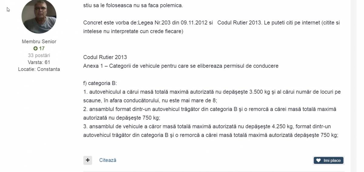

Draghiciu Dumitru
Pune numarul noi legi daca o stii
Este legea postata de DVS,

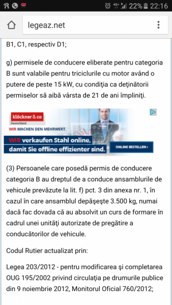

Traian M
OUG195 -actualizata 2013
Art. 24^1. -
(3) Persoanele care posedă permis de conducere categoria B au dreptul de a conduce ansamblurile de vehicule prevăzute la lit. f) pct. 3 din anexa nr. 1, în cazul în care ansamblul depăşeşte 3.500 kg, numai dacă fac dovada că au absolvit un curs de formare în cadrul unei unităţi autorizate de pregătire a conducătorilor de vehicule.

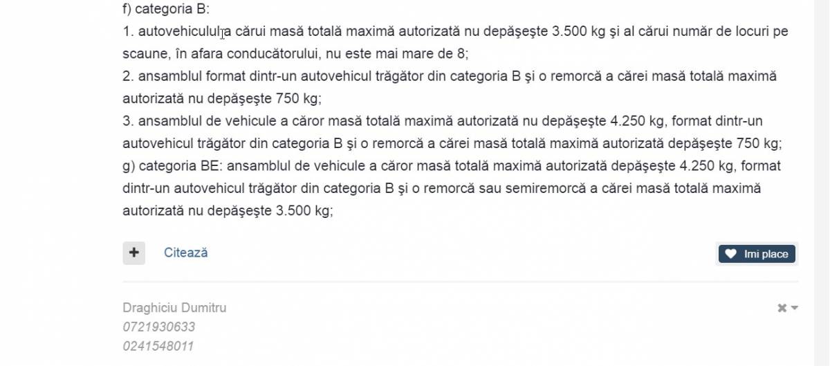

Draghiciu Dumitru
Codul rutier- Actualizat in 2016
§  Acasa
§  Legislatie Rutiera 2015
§  Codul Rutier 2013
f) categoria B:

@Cornel Mihailescu am maI zis legea codului rutier actualizat contine si ordonanta 195 din 2002 care a fost si ea amendata la anumite articole insa art 24-1 par 3 care zice de curs si atestat e in vigoare. E NORMA EUROPEANA.
Incercati pe pielea voastra in orice tara din ue sa coduceti ansamblu peste 3500 de kile si sa dati peste vreun politist mai riguros sa se uite la mase.

@Draghiciu Dumitru uitate la screnshot e din linkul cu codul rutier actualizat 2016 de pe legeaz.net. Art 24-1 par. 3 e foaerte clar. Iti trebuie curs si adeverinta ca sa co duci ansamblu pana in 4250 de kg. Daca nu vrei sa crezi intreaba cat politisti vrei de la rutiera.
