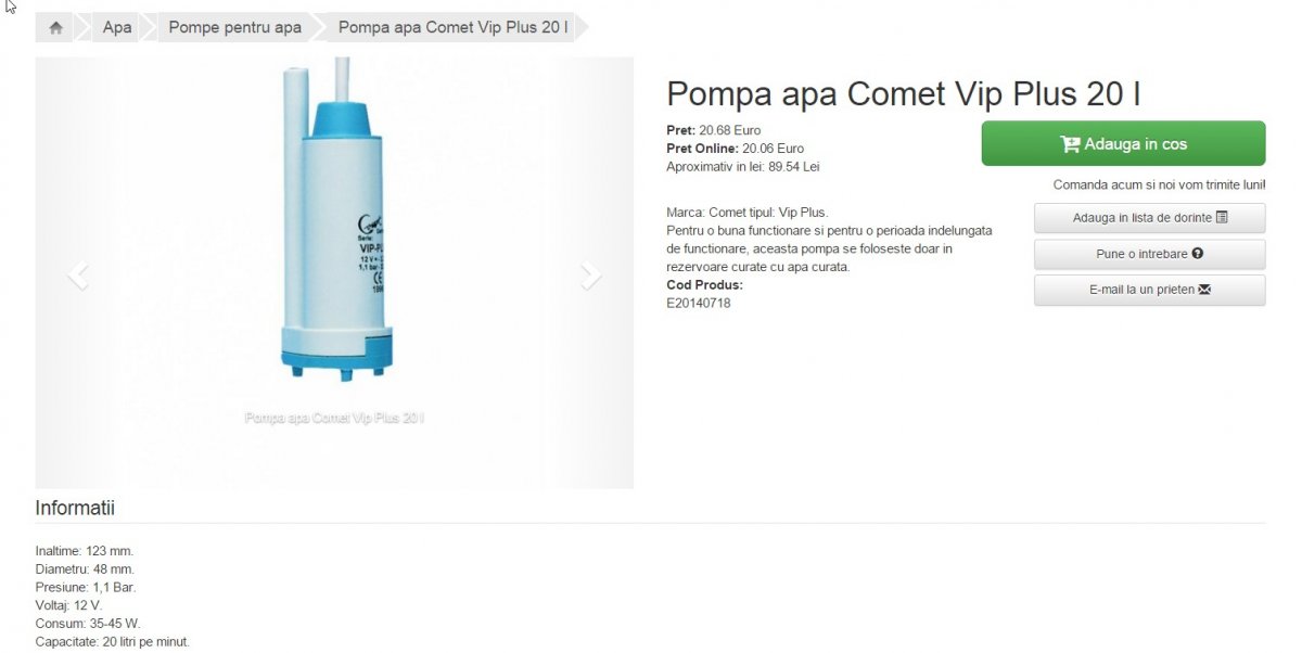

Salut, hi poate te ajuta pompa asta.:ascratch:

Gasesti la Motorhome tot felul de pompe la ce presiune vrei si la ce preturi vrei:
Pompa apa
Mihai Dura
Este aceeasi pompa decat ca e m-ai scumpa.
