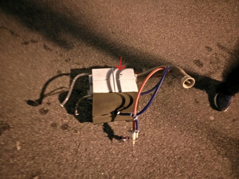

Am achizitionat un boiler truma de la un coleg de aici si dupa 5 min functionare am constatat ca ies aburi din el..
Avea o invelitoare din burete care nu se vedea ce se intampla acolo, cand am traso dupa boiler surprizaaaaa, a  aparut o gaura cam de 10 mm.
Se vede rezistenta prin aceea gaurica si este cam la 5mm distanta de peretele boilarului.
Credeti ca se poate lipi ceva sau vulcanizat cumva? Tot este din plastic.
Atasez poze sa va dati seama:

- sincer sa-ti spun nu cred ca este bine sa-l lipesti dar incearca
- incerca sa pui poxilina , poxipol din acela de conducte .

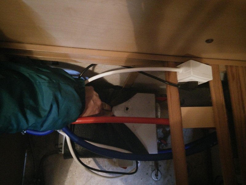

Din cate stiu eu boilerele au o singura pozitie de montaj , eu cred ca ai stiut sa-l montezi ? , nu il poti monta invers , asta este motiv sa nu iti dea bani inapoi  . Legat de lipire eu zic sa incerci cu poxilina si vezi daca tine normal ar trebuii sa tina ca nu ai presiuni asa de mari acolo..

Eu  am montat boilerul direct pe podeaua rulotei, se vede in poza.
Rezistenta a topit carcasa, se vede prin gaurica , este foarte aproape de carcasa..

Inseamna ca a fost defecta rezistenta; trebuie sa stea fixa nu sa se miste si sa atinga peretii boilerului. Probabil la dezmembrare sau la transport rezistenta s-a dislocat si s-a pozitionat atingand peretele iar cand ai bagat apa nu a curs, ci cand l-ai bagat in priza rezistenta a topit boilerul si a inceput sa scoata aburi. Ghinion ; incearca sa ii explici si sa recuperezi banii sau altul in loc.

Eu sunt de parere sa cumperi alt recipient nou (am vazut ca se gasesc si la preturi rezonabile; daca s-o potrivi modelul) si sa-i faci o revizie temeinica. Sau dat inapoi si recuperat banii.
