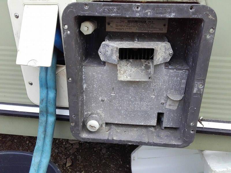

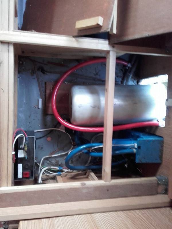

 Scanteia functioneaza tot timpul cat arde flacara. De asemenea boilerul porneste doar daca este ciocanit uneori si dupa nu stiu daca am dreptate dar cred ca au un consum foarte mare de gaz

Nu au un consum foarte mare de gaz si in momentul cand apa ajunge le temperatura setata decupleaza si reporneste doar pentru a aduce apa la temperatura setata. Scanteia merge tot timpul datorita faptului ca nu sesizeaza ionizarea la electrod dar esti norocos ca unele se inchid automat pentru protectie dupa 5-10 secunde. Faza cu ciocanitul probabil se datoreaza electrovalvei da gaz si este cam greu de remediat.
Al meu asa face, se inchide dupa 5 secunde, ce crezi ca are mare sef ?
