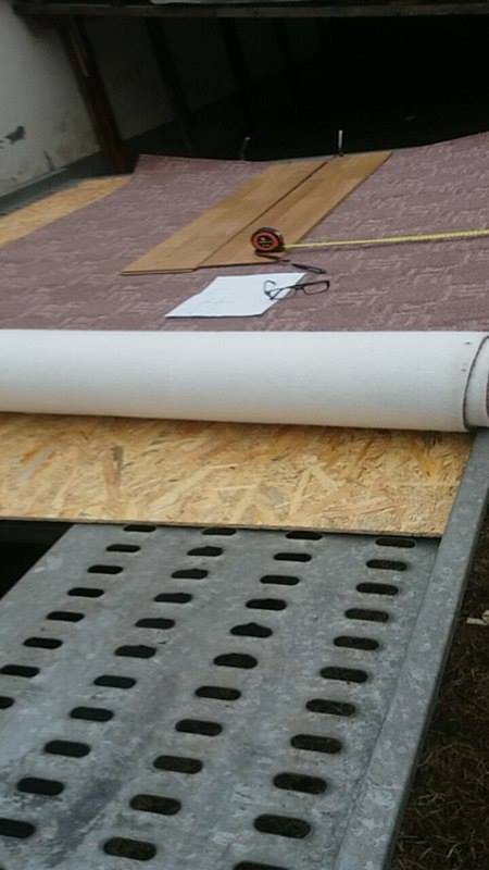

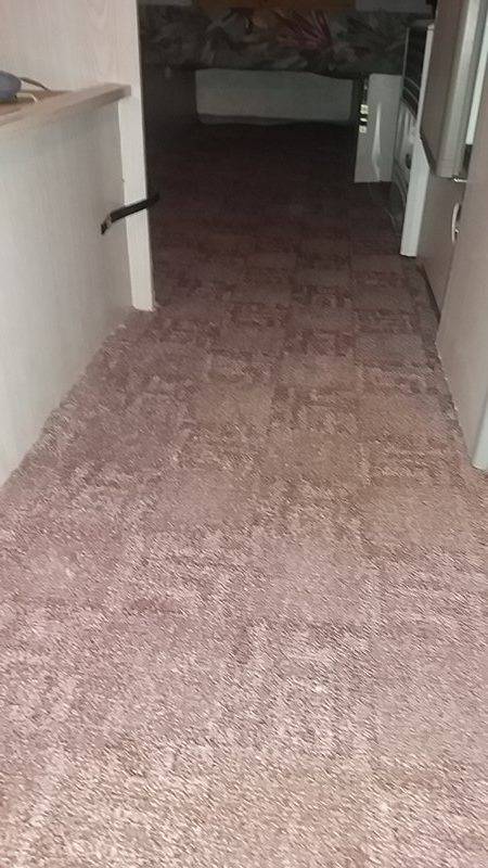

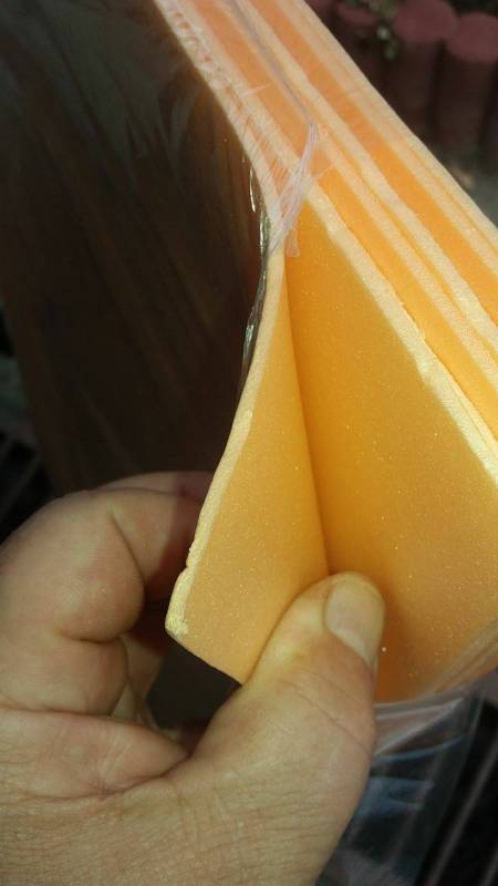

Eugen David 3.263 Semnalează Publicat 3 Februarie, 2017 Eu am optat pentru mocheta, m-am saturat de linoleum! Nu din alta cauza dar este rece la picioare, desii eu "am reabilitat"termic suplimentar podul rulotei! Ca urmare a faptului ca am cumparat mocheta acum ceva vreme ieri m-am apucat de treaba! Mocheta are grosime de 10 mm si este termoizolanta! Sub linoleum am placat inainte cu polistiren higroscopic de 3 mm, ce este foarte flexibil! Mocheta aseara am montat-o doar de proba, nu "i-am aranjat" inca marginile! Sta destul de bine, foarte putin mai trebuie sa ajustez "pe ici pe colo"! Am cam taiat cu teama, dar masuratoarea s-a dovedit a fi destul de buna! Chiar m-am simtit bine doar in ciorapi, fara "papucei"! Daca inainte mai "scapam" si incaltat in rulota, acum s-a terminat! Merita "toti banii"! 2 Distribuie această postare Link către postare Distribuie pe alte siteuri
Daniel P 12.569 Semnalează Publicat 3 Februarie, 2017 Frumos @Eugen David, felicitari! Mocheta din Dedeman? Daca nu ma insel, parca am vazut acolo acest model... Distribuie această postare Link către postare Distribuie pe alte siteuri
Eugen David 3.263 Semnalează Publicat 3 Februarie, 2017 (modificat) Multumesc! @Daniel P Da, de la Dedeman! Modificat 3 Februarie, 2017 de Eugen David Distribuie această postare Link către postare Distribuie pe alte siteuri
Eugen David 3.263 Semnalează Publicat 3 Februarie, 2017 (modificat) Scuze, polistirenul este cu absortie redusa de apa Modificat 3 Februarie, 2017 de Eugen David 2 Distribuie această postare Link către postare Distribuie pe alte siteuri

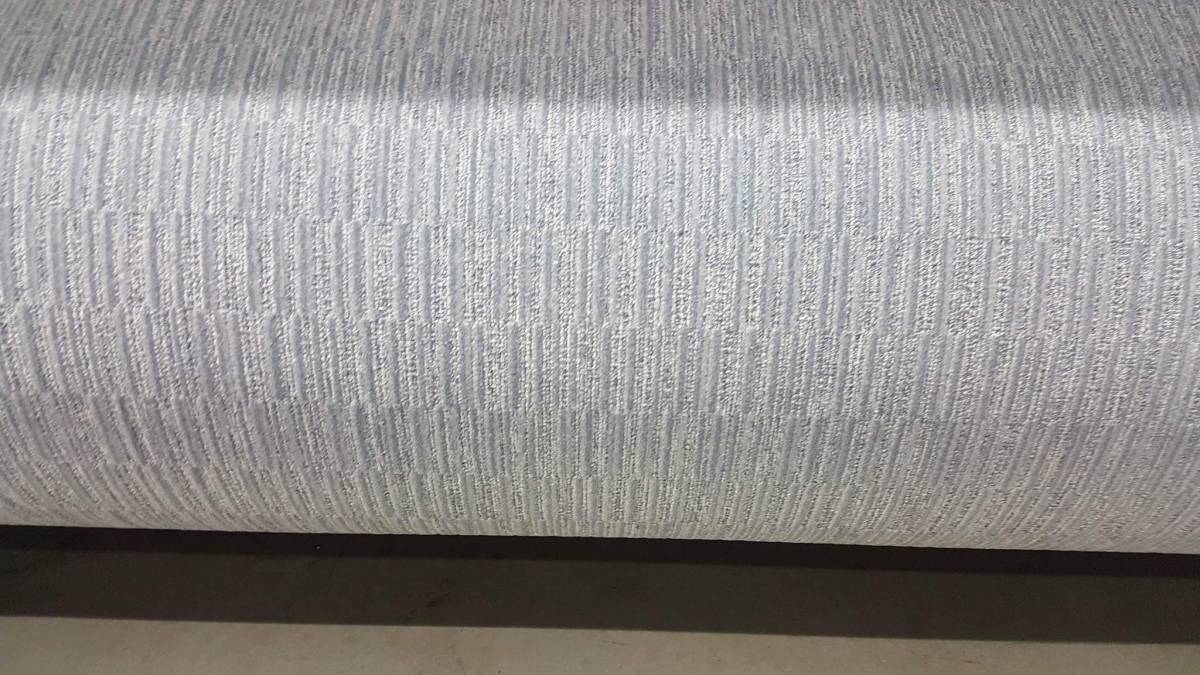

Ursu Florin 1.929 Semnalează Publicat 5 Februarie, 2017 Am achizitionat si eu astazi o alta mocheta pentru ca cea pe care am pus-o in birou si din care care mi-a ramas o bucata destul de mare nu imi placea cum se asorta cu interiorul rulotei Marti o sa o montez, am chemat unu din baietii ce mi-au montat mocheta la birou pentru a o taia exact cum trebuie ( ma costa un pachet de tigari ). Mocheta pe care am cumparat-o este un gri, destul de deschisa, dar tinand cont ca nu intram incalcati in rulota nu cred ca va fi o problema cu murdaria 2 Distribuie această postare Link către postare Distribuie pe alte siteuri
