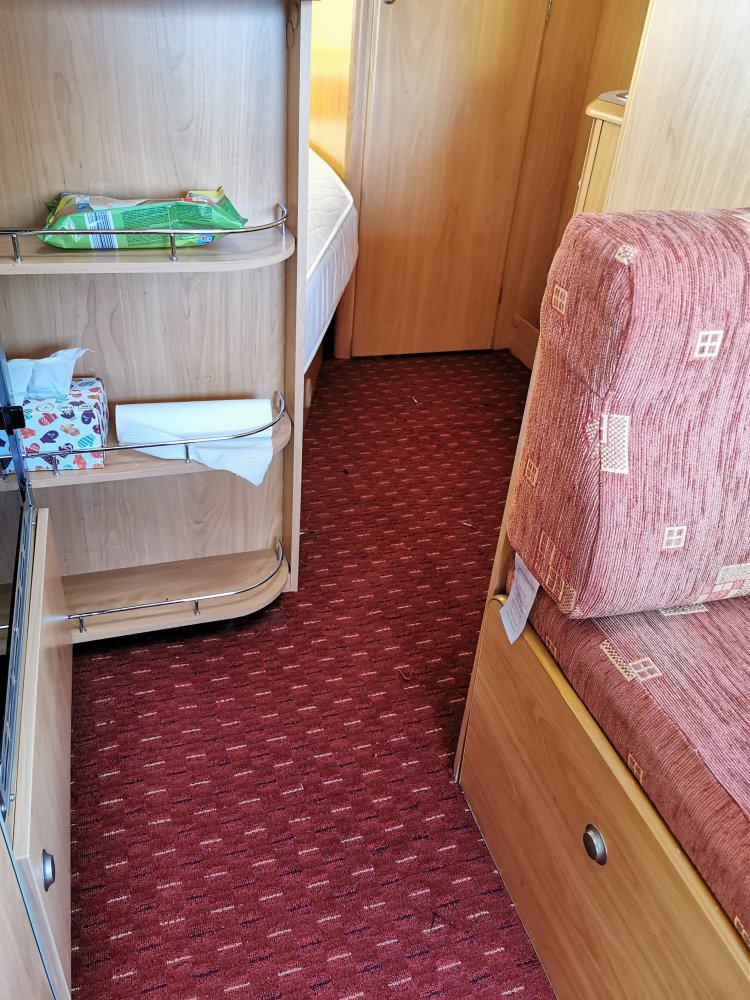

Gabriel I 916 Semnalează Publicat 5 Mai, 2020 Aproape am terminat! Sub mocheta este un strat suport care da o senzatie super atunci cand calci pe ea. Banuiesc tousi ca nu e alegerea cea mai indicata daca vrei sa pui incalzire in pardoseala. 3 Distribuie această postare Link către postare Distribuie pe alte siteuri

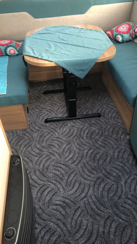

Ursu Florin 1.929 Semnalează Publicat 10 Mai, 2020 Am terminat cu mocheta. A venit un cunoscut care e montator de mocheta, a costat un pachet de țigări. Am lipit mocheta perimetral cu o banda dubla adeziva cu inserție de fibra de sticla. Urmează sa fac și huse noi pentru banchete culoarea mochete. 3 Distribuie această postare Link către postare Distribuie pe alte siteuri
Gabriel I 916 Semnalează Publicat 10 Mai, 2020 Poate, daca alegi alta culoare, alungi monotonia. 😉 Distribuie această postare Link către postare Distribuie pe alte siteuri
Ursu Florin 1.929 Semnalează Publicat 10 Mai, 2020 @Gabriel I la ce sa aleg alta culoare? La banchete? Distribuie această postare Link către postare Distribuie pe alte siteuri
Gabriel I 916 Semnalează Publicat 10 Mai, 2020 Da, la husele pt banchete. Dar zic si eu, nu e obligatoriu. Distribuie această postare Link către postare Distribuie pe alte siteuri
Ursu Florin 1.929 Semnalează Publicat 10 Mai, 2020 Rulota asta o am de 6 luni, deci nici vorba de monotonie. O sa le fac un vișiniu. 1 Distribuie această postare Link către postare Distribuie pe alte siteuri

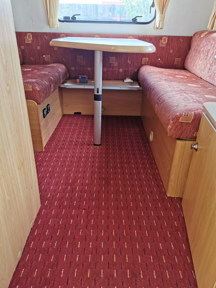

Ursu Florin 1.929 Semnalează Publicat 11 Mai, 2020 La 5/5/2020 la 20:35, Gabriel I a scris: Ingenios. Prietenul care imi monteaza mocheta a masurat ( de cateva ori ) in rulota apoi a taiat mocheta dupa masuratori. Arată mai mult La mine a întins-o cât a putut peste pat mobila și a tăiat mocheta pe loc. A ieșit de zici ca e pusa de fabrica 1 Distribuie această postare Link către postare Distribuie pe alte siteuri
