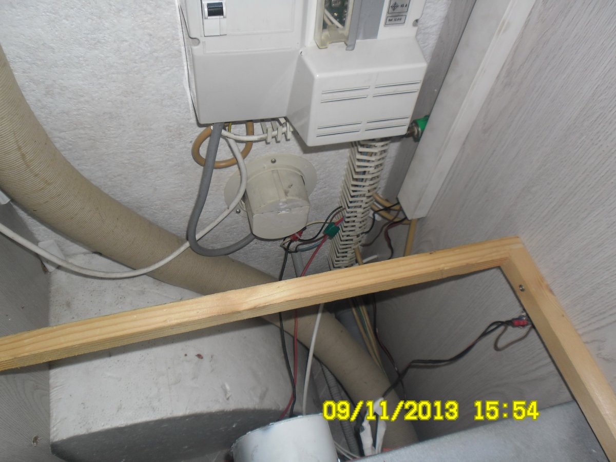

este prea mare
@SERGHEIDIN NU se poate , nu este nici bine, nici logic.Asa sunt legaturile facute la tine din fabrica?
Nu are ce cauta firul de la lumina de ceata la intrarea in transformator!
La mine acea intrare este libera, nu are nimic montat, de aceea sunt curios ce se poate monta acolo.

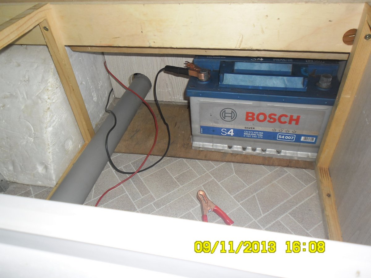

Am luat de pe alimentarea brichetei din portbagajul Golfului meu (acel fir de + fiind gros, de amperaj), si prin intermediul unei sigurante, un fir pe pinul de ceata din cupla carligului, si am montat sub o bancheta in rulota, o baterie BOSH (ramasa de la masina) 12V, 72 Ah, in asa fel incat aceasta baterie se incarca in timpul mersului de la alternatorul masinii.
Am introdus pe circuit si un intrerupator, pentru ca pe perioada stationarii cu motorul oprit, sa nu suga curentul din acumulatorul masinii.
Ar fi trebuit sa decuplez cupla rulotei de cea a masinii, ceea ce era destul de aiurea.
In felul asta ajung la destinatie cu bateria incarcata. Acum, in interior, am inlocuit becurile de 12V din cele doua plafoniere cu banda cu led SMD, care consuma extrem de putin.
Functioneaza si pompele de apa de la cele doua chiuvete.

Adrian1975
Cupla fiind cu 7 pini, nu am avut alta alternativa. Pe viitor ma gandesc sa o inlocuiesc cu alta cu 13 pini, si atunci va fi rezolvata aceasta problema. Acum ideea cu dioda, e buna, doar ca nu prea ma pricep ce dioda sa pun.
Adrian1975
Eu pe acel fir de + de pe bricheta din porbagaj am 12V permanent, si fara contact pus. Este suficient sa am o dioda ca sa nu traga curent din bateria masinii? Dioda trebuie pusa cu sensul dinspre masina spre RV, nu? Cam ce dioda ar merge pusa? Un exemplu ceva....., niste valori, caci habar nu am.
Stima.
Mihnea Stoenescu
As recomanda sa folosesti o dioda Schottky (tensiune deschidere mica, cca 0, 3v) recuperata de la vreo sursa de PC defecta, ceva de tipul S16C40C (fabricant MOSPEC), dubla (2x8A) cu catod comun (nu te crampona pe acest tip, sunt nenumarate multe altele, eventual care suporta curenti mai mari !).
Astfel nu te va costa nimic. Reunind anozii obtii o dioda de 16A. Recomand sa o recuperezi impreuna cu radiatorul aferent. Se monteaza cu catodul (comun) spre plusul bateriei rulotei (deci anozii reuniti spre plusul luat de la bricheta, cum ai mentionat).

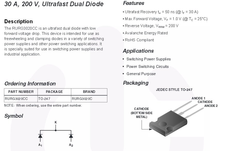

Marinescu Ion
Eu folosesc dioda de mai jos.

Mihnea Stoenescu
@Marinescu Ion : Probabil ca aceasta s-a gasit "prin casa", fiindca achizitionarea ei pt. asemenea functiune nu prea este "la obiect". In primul rand curentul este in afara necesarului de mare. In al doilea, nu este nevoie sa fie ultrarapida intrucat lucreaza numai in curent continuu. In al treilea, tensiunea inversa nu este necesar a trece de 40v (asa ... "cu bataie"). In al patrulea, nefiind tip "avalansa" (Schottky) se "pierd" 0, 65V care, cumulati cu caderea de tensiune pe conductoare (ma indoiesc ca instalatia lui @Adrian1975 are conductoare cu sectiuni de 4mmp incepand de la bateria masinii), duc la scaderea tensiunii de incarcare.
Deci, daca asa "s-a nimerit", fara costuri si drumuri, este bine-venita, dar nu recomand procurarea cu prioritate.
Marinescu Ion
@Mihnea Stoenescu corectbiggrin. Asta am gasit rapid si nici nu am mai cautat.

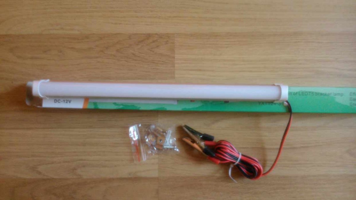

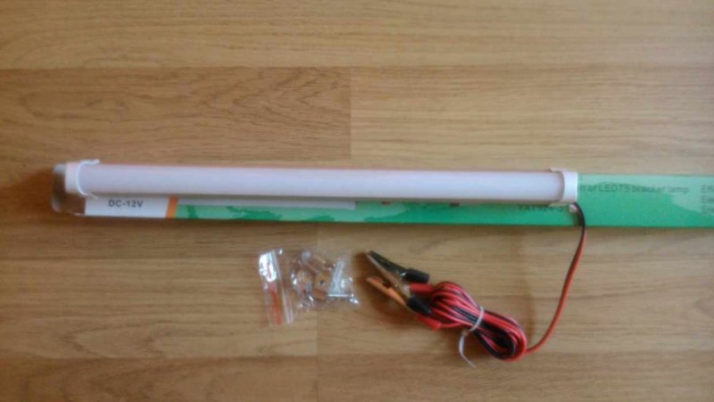

Asa arata neonul cu led smd de 4v
@Mihnea Stoenescu, neoanele de care-l intrebai pe Stefan sunt acestea...Are si becuri cu led la 12V la preturi atractive...
  • Putere 4w-12V
  • Lungime neon led 12v - 30 cm
Eu mi-am luat unul de asta, ii prelungesc cablu si vreau sa-l pun sa lumineze seara in fata cortului cand mai stau pe afara sau in cort(desi mai am 2 benzi de leduri puse pe sina care le-am folosit unul afara si unul in cort, dar asta imi place ca e tip neon si nu se mai vad ledurile).
Este mai estetic!

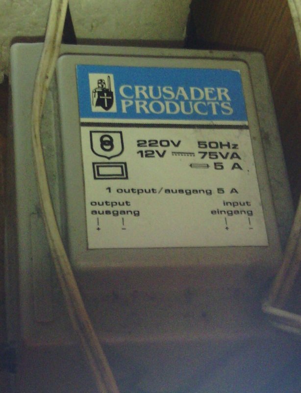

  La 11/30/2015 la 14:29, SERGHEIDIN a scris:
transformatorul din dotare arata asa....Este sigur un transformator cu redresor dar care este treaba cu intrarea de 12Vcc? Acolo pot conecta un acumulator? Si daca da, ca re va fi rolul lui?Se poate si incarca sau doar baga 12 vcc in instalatie?
Este un redresor cu releu de separatei. Pe bornele INPUT se leaga bateria rulotei, iar pe OUTPUT se leaga consumatorii rulotei. Cand alimentezi redresorul la 220V, releul va comuta alimentarea consumatorilor de pe baterie pe redresor. Dupa cum se vede pe eticheta, puterea maxima este de 75W la 12V, protejat printr-o siguranta interna de 5A.
Nu are functie de incarcare a bateriei.
ATENTIE! Este un simplu redresor, curentul nu este filtrat si nici stabilizat. Nu alimentati direct din redresor consumatori sensibili cum ar fi electonice audio-video-TV.
Emil Naghi
  La 1/29/2016 la 7:57, Ionut C. a scris:
Este un redresor cu releu de separatei. Pe bornele INPUT se leaga bateria rulotei, iar pe OUTPUT se leaga consumatorii rulotei ....
@Ionut C, spune-mi te rog, este aceeasi situatie si la redresorul meu ? este unul simplu? fara incarcare? nu-i asa?
Exact la fel, doar transformator, fara incarcare...;)

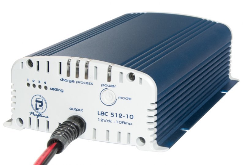

Recomand un Redresor cu microprocesor si curent de incarcare de 10A. Se poate seta tipul bateriei, implicit modul de incarcare in functie de baterie. Se conecteaza direct pe baterie si poate acoperi usor consumurile pe 12V ale unei rulote. Il am si-l recomand.
Eu am asa ceva  redresor...la fel,  recomandat pentru toate tipurile de baterii...
