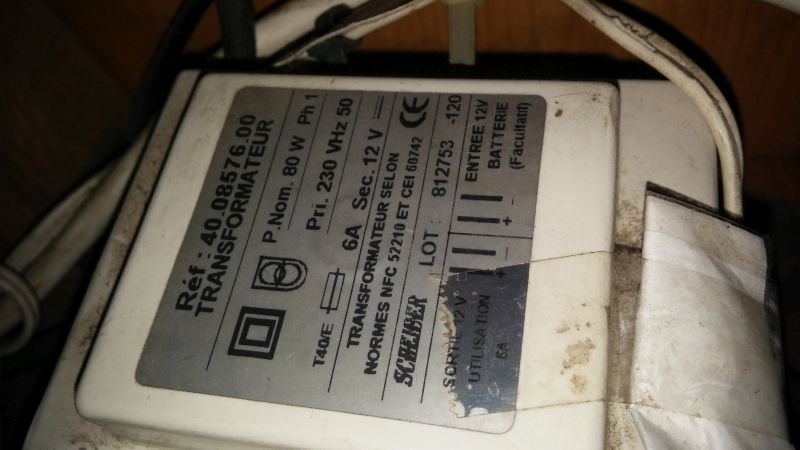

@Ionut C, spune-mi te rog, este aceeasi situatie si la redresorul meu ? este unul simplu? fara incarcare? nu-i asa?
Cred ca e acelasi lucru, doar separator. Puteti verifica singuri astfel: Alimentati redresorul la 220V si masurati tensiunea pe INPUT / INTRARE / ENTREE (fara a cupla o baterie). Daca scoate cel putin 12V cc, atunci are si functie de incarcare, daca doar pe OUTPUT / IESIRE / SORTIE aveti tensiune de 12-15V cc, atunci e clar numai alimentator 12V in lipsa bateriei.

Transformatorul este un aparat electric care transforma doua sau mai multe tensiuni in curent alternativ. De la mic la mare sau invers, depinde unde aplici tensiunea de intrare, pe infasurarea primara sau secundara.
Redresorul este un montaj electronic care transforma curentul alternativ in curent (mai mult sau mai putin) continuu. Redresorul include un transformator.
Incarcatorul este un redresor echipat cu un montaj electronic care controleaza curentul continuu iesit din acel redresor, destinat incarcarii unui acumulator. Incarcatoarele moderne au control total al incarcarii, se deconecteaza in momentul atingerii unui nivel de incarcare a acumulatorului.
In fotografiile prezentate avem redresoare cu releu de separatie, proiectate doar pentru alimentarea cu 12V curent continuu a consumatorilor mici din rulota (suporta curenti de max. 5A, conform sigurantei), fara a avea si functia de incarcare a bateriei rulotei.
