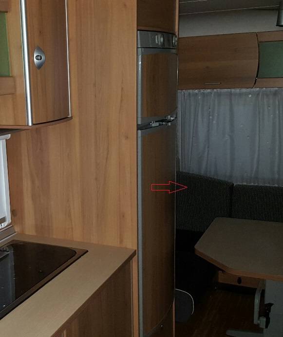

Frigiderul meu iese circa 5 cm spre exterior dupa un drum mai cu balanganeala. In poza de mai jos am aratat cu o sageata directia in care iese. Mereu tb sa il imping inapoi.
Stie cineva cum e prins, nu am observat nimic in jurul dulapului de care sa ma leg. Nici nu m-am uitat cu mare atentie cei drept.

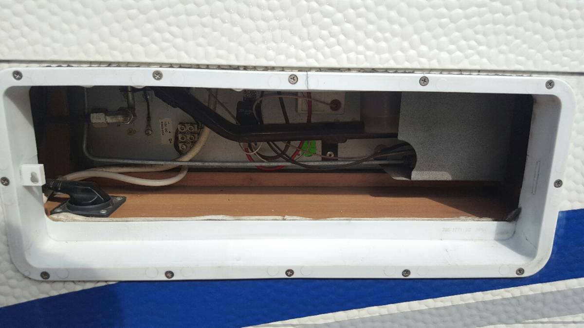

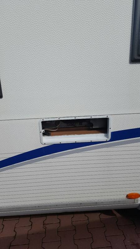

Te salut Traian, sunt Sorin din Zalau!
Referitor la ce spui trebuie sa desfaci grilele din exterior de aerisire si poti avea acces la spatele frigiderului unde il poti fixa.
Sa fii atent la grilele din exterior ca au niste suruburi din plastic care se rup ff repede , acestea se rotesc numai intr-o directie si numai 180 grade .
Spor la treaba !

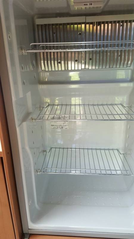

Am investigat un pic problema.
Frigiderul nu pare a fi legat decat in partea de sus, cat am putut vedea eu cu o lanterna printre el si dulap.
Acolo sus culiseaza pe ceva pana la 5 cm iesire in afara apoi se opreste, nu iese mai mult.
In interior sunt suruburi mici dar nu par a avea ceva a face cu priderea lui de dulap. Banuiesc ca mai degraba prind agregatul lui.
Pe la gura de vizitare din exterior nu pot face nimic.
Am pus niste poze.

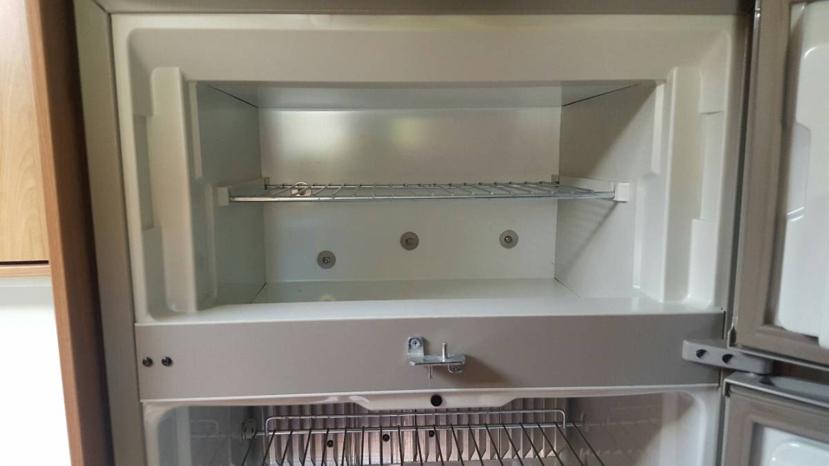

Salut Traian
In poza 2 din postul 4, acolo unde se vede tot interiorul frigiderului. Ai pe stanga 2 gauri ( nu cele unde pui rafturile) mai in fata chiar langa locul unde se inchide usa. In gaurile alea trebuie sa ai suruburi de prindere in mobilier. Cauta acolo. La fel trebuie sa ai si pe dreapta. Nu ai ce sa prinzi prin spate.

Cornelsavu
S-ar putea sa ai capace puse. Acolo trebuie sa fie gauri.
Dupa ce gasesti gaurile,  bagi o sarmulita prin ele si te uiti cu o lanterna printre mobila si frigider si vei vedea sigur si gaurile in mobila in care trebuiau sa intre suruburile.
Olandezii astia sunt dati naibii, umbla peste tot si uita sa mai puna la loc.
