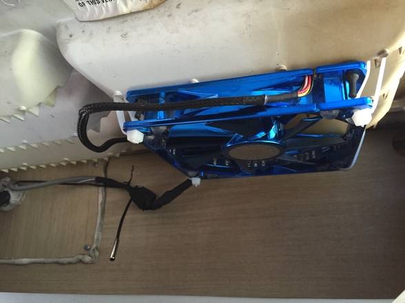

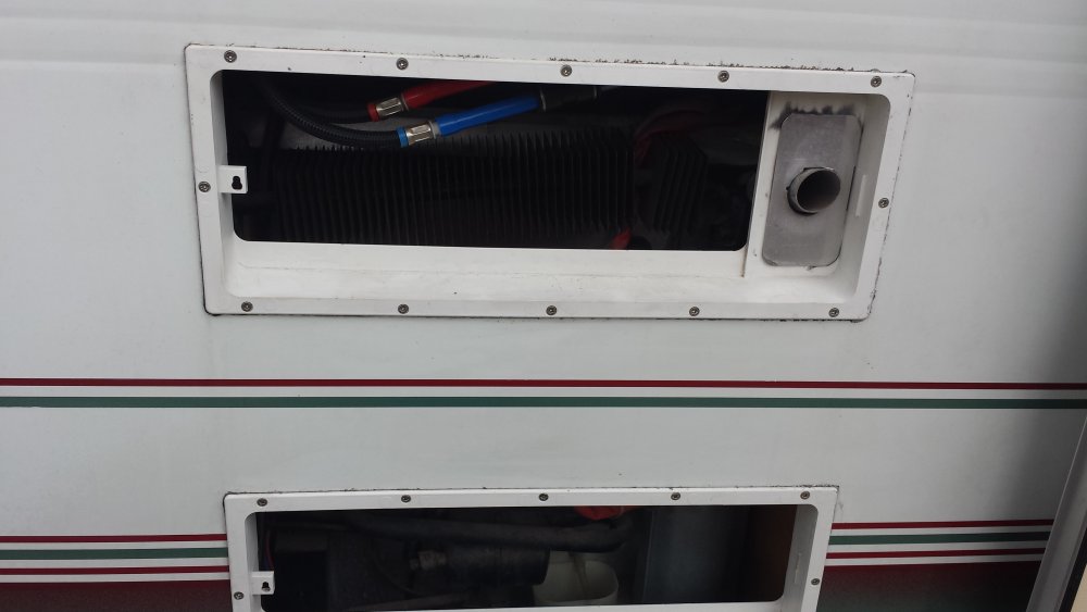

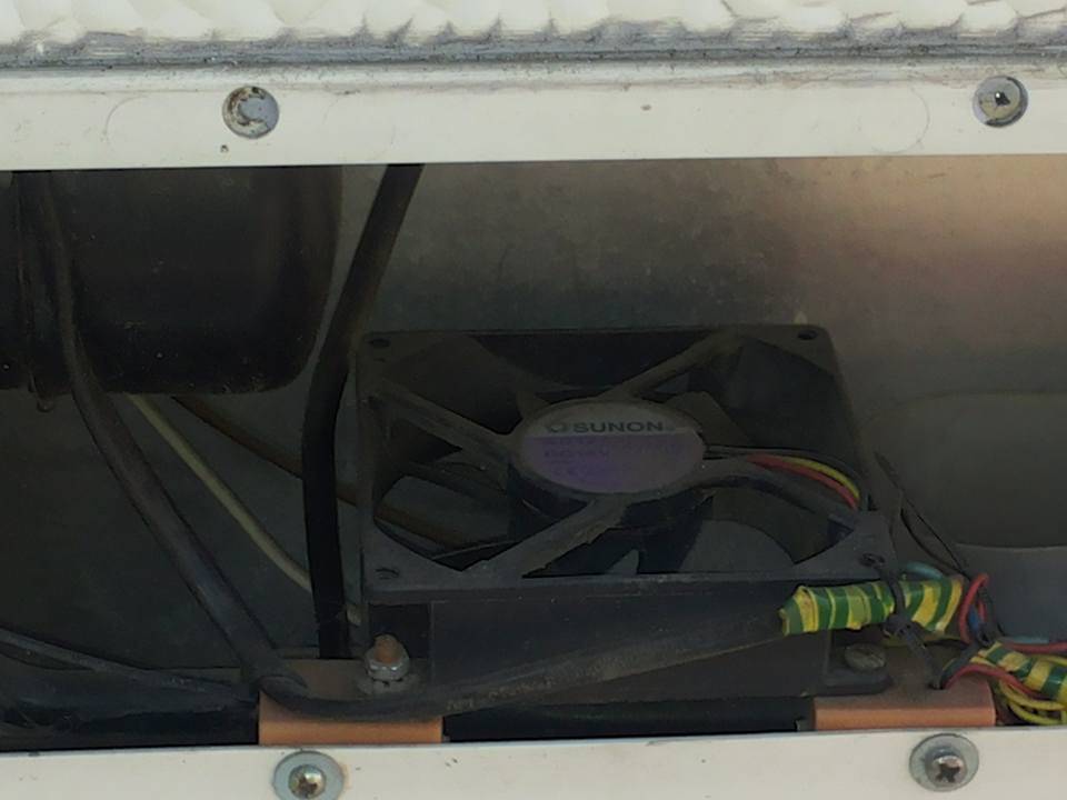

   1.Primul lucru am prins cu bride de grila exterioara un ventilator si am cablat termostatul si firele (vezi foto)img_2153.jpg

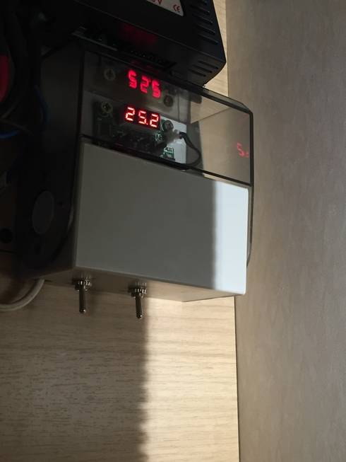

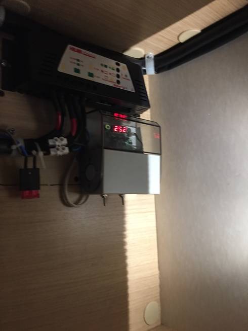

  2.Am folosit o cutie de dischete veche in care am introdus electronica termostatului, la care am adaugat doua intrerupatoare,  unul general on/off si altul pentru a lasa termostatul pornit sa vezi temperatura, dar a opri/porni ventilatorul.(vezi foto)

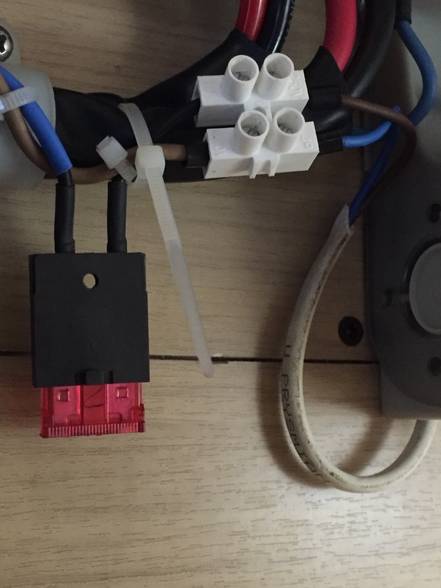

3.Pentru siguranta sistemului de racire am introdus in circuit pe alimentarea generala -borna +, o siguranta fuzibila,  care ATENTIE,  trebuie sa fie mai mica decat siguranta circuitului pe care v-ati alimentat, sau daca alimentati direct din baterie, maxim 10 A.(vezi foto)
  Probele la rece le-am realizat , in 1minut de functionare fara  frigiderul pornit a racit 1, 5 grade , ramane de probat la temperaturi caniculare,  dar dupa cum spunea colegul Ninel, care este specialist in frig in viata civila si RULOTIST de meserie,  functioneaza bine la diferenta de 5 grade a termostatului marja fiind pornit la 30 grade , oprit la 25 grade.

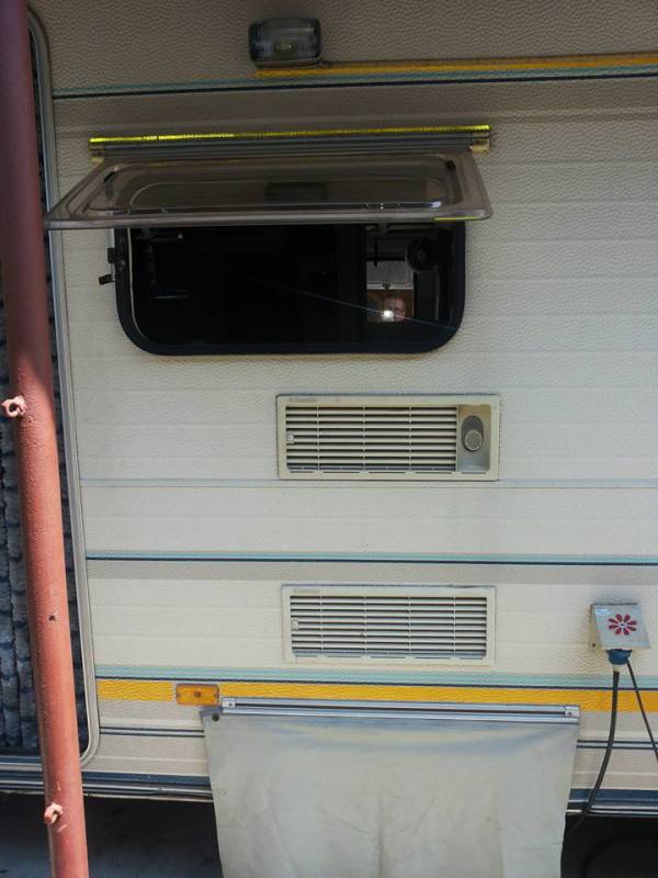

Salutare, nu inteleg care grila exterioara. Unde anume se pune ventilatorul( in interiorul frigiderului?) Termostatul la cat deschide/inchide circuitul ? De unde se cumpara termostatul si partea electronica?
Buna Bogdan,
toate frigiderele ce sunt montate pe rulote au in partea din spate decupat in peretele rulotei doua grile de răcire , una jos prin care intra aerul si una in partea superioară pe unde iese , de obicei sunt din plastic alb , crem si arată ca un grătar.Pe cea superioară  se montează ventilatorul pentru a forța aerul cald sa iasă, iar in zona superioară in spațiul de deasupra răcitorului se agata si sonda termostatului( vezi foto). Termostatul l-am achiziționat de pe net , iar temperatura de lucru este cea indicată de colegul Ninel din Plopeni 25 Off/30on grade . Daca te gândești sa mesteresti si ai neclarități ne poți suna pe mine sau pe colegul Ninel.

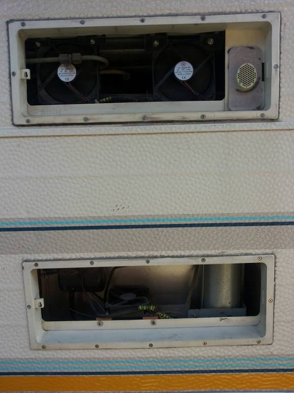

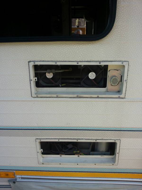

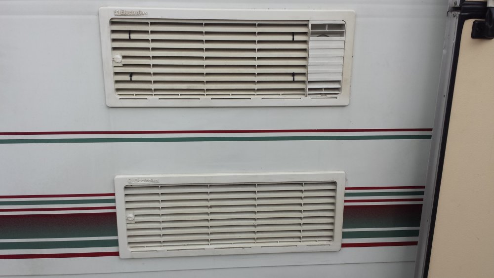

M-au sunat si pe mine colegi sa ma intrebe in legatura cu acest subiect,  sunt convins caci si pe multi alti colegi, tot s-a discutat pe forum si tot sunt nelamuriri in ceeia ce priveste racirea suplimentara a frigiderului la rulota de aceeia postez cateva imagini ce reprezinta "lucrarea" mea la rulota!
Nu-i obligatoriu sa faceti ca mine, eu doar spun ce si cum am facut!

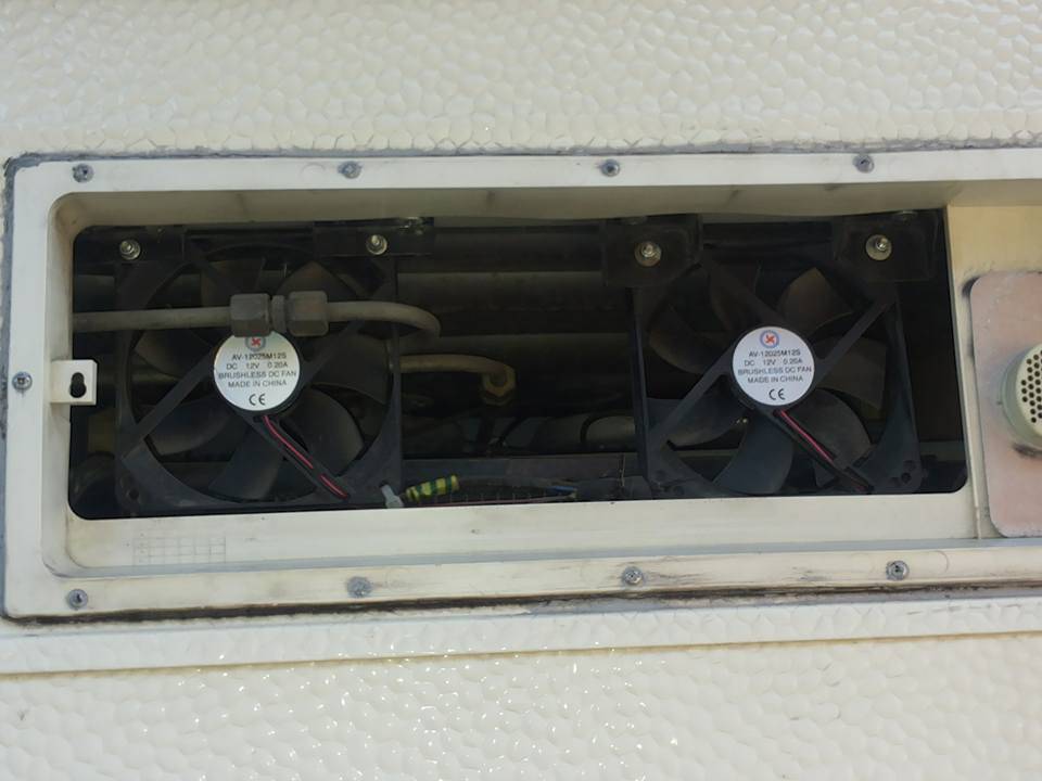

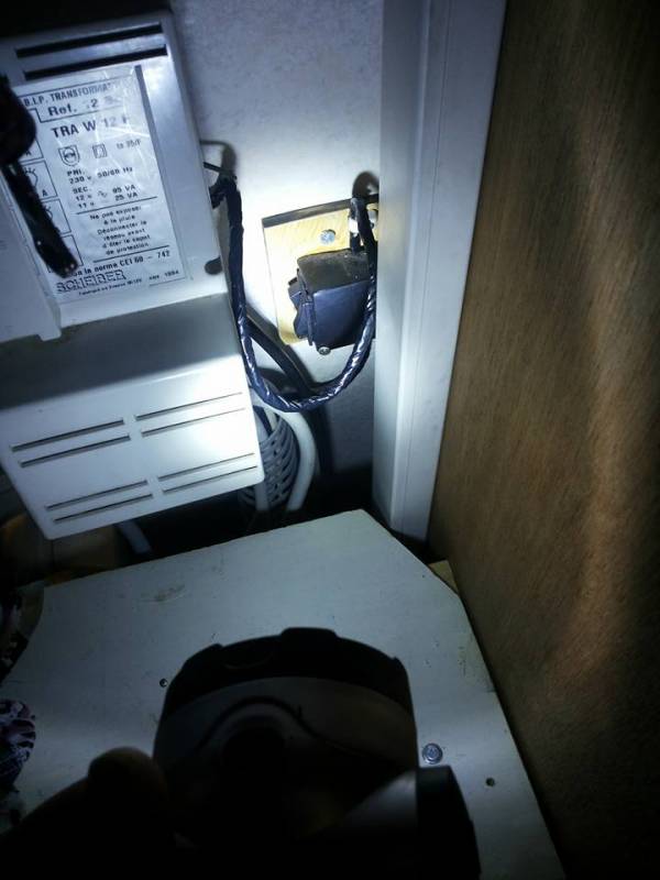

Pe grila superioara, de fapt pe interiorul decupajului in peretele rulotei am atasat/montat/adaptat vertical 2 colere cu diametru de 120 mm cu alimentare la 12 v, cu un consum mic (0, 25 A/h/buc). Sensul de actionare este inspre exterior, pentru o cat mai buna circulatie fortata si a scoate cat mai repede aerul cald din spatele frigiderului!

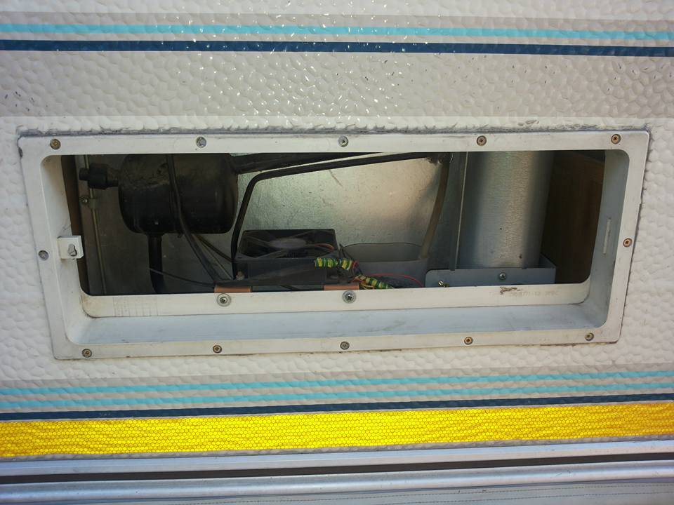

La grila inferioara de asemenea am adaptat/montat orizontal un coler cu un diametru de 100 mm, tot la 12 v, 0, 20 A/h dar cu comanda independenta de celelalte 2.
Acest coler l-am montat orizontal sa forteze circulatia aerului rece, deoarece in podul rulotei am inca o grila de aspiratie a aerului rece de sub rulota pentru o cat mai buna circulatie naturala in cazul in care nu este montata ventilatie suplimentara!
Totodata l-am montat vertical pentru a nu stinge flacara in cazul functionarii frigiderului pe gaz.
Datorita faptului ca rulota mea avea aierisire-n pod, pe peretele exterior n-a avut decat grila de sus, cea de jos este montata suplimentar de mine!
Comutatorul pentru comanda colerelor l-am montat in dulap langa tabloul rulotei ce se afla langa frigider!

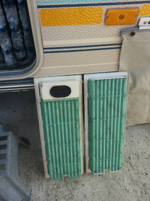

Pentru o mai buna circulatie naturala dar si fortata a aerului prin spatele frigiderului am inlocuit si plasa de protectie de pe interiorul grilelor, erau deteriorate si colmatate de insecte si praf!

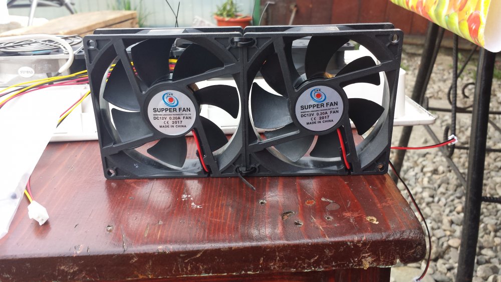

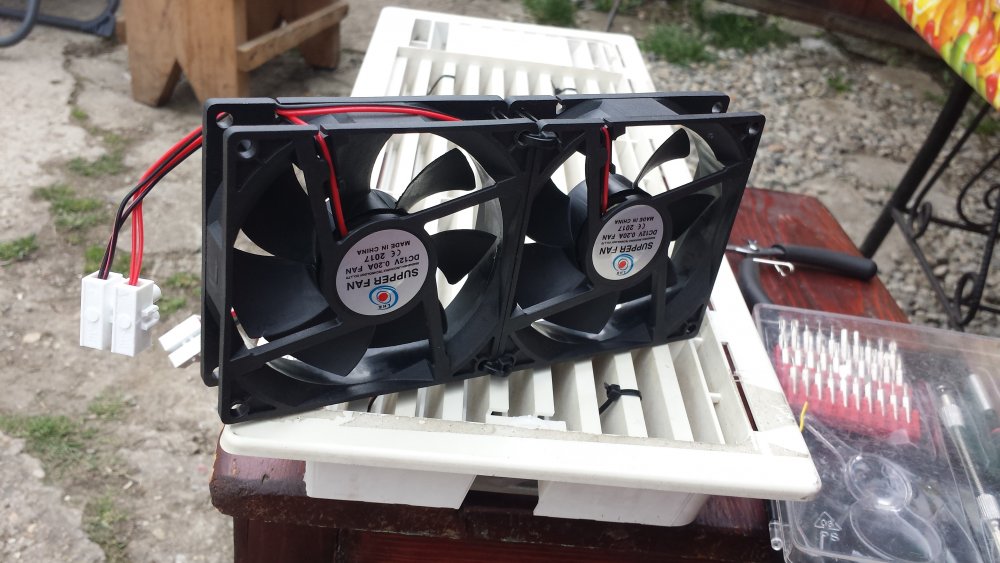

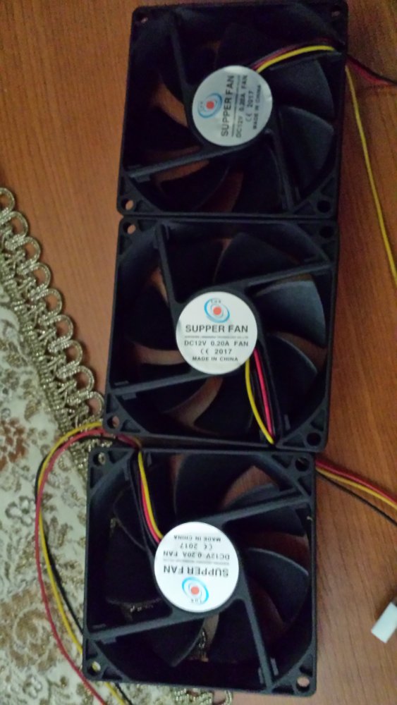

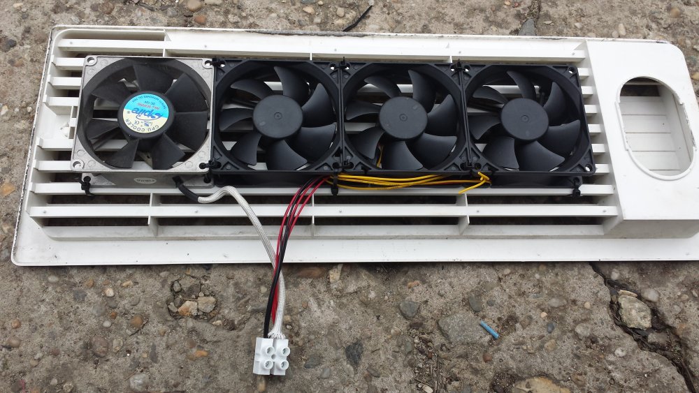

Dupa ce am citit acest topic , si am observat  , vara trecuta , ca frigiderul face fata cu greu cand afara e temperatura ridicata, am decis sa achizitionez cateva ventilatoare de 12v si sa incerc si eu varianta prezentata aici. Am gasit ventilatoare de 12v/0, 2A la pret de 3, 6 lei bucata . Am luat 3 buc. de 80/80 mm si 2buc.de 92/92mm . Deasemenea cine are pe acasa unitati de calculator vechi sau defecte pot recupera astfel de ventilatoare din ele, fie de la coolerele de carcasa sau de la procesoare , fie de la sursele de alimentare ale acestora .Astept sa se mai domoleasca frigul de afara si o sa ma apuc de lucrare. Proiectul e gata...

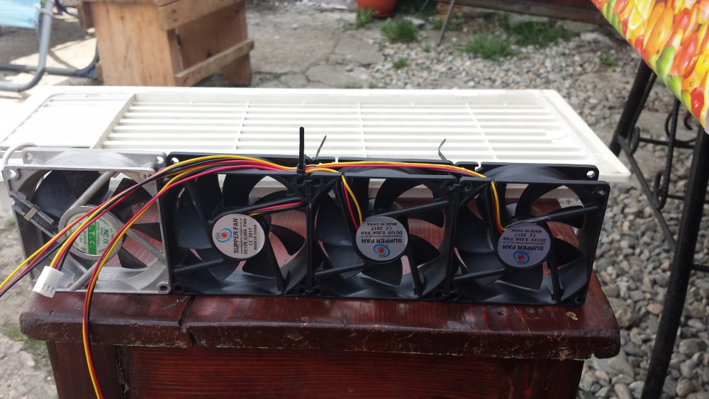

Am reusit sa montez cat de cat acest sistem la rulota, nefacand inca probe si observand efectul. Le-am cuplat intre ele folosind coliere de plastic si niste riglete pt legaturile electrice. Inca mai ma gandesc daca sa le actionez manual cu un microintrerupator doar cand e cazul sau sa le comande un termostat electronic cu comanda la 12v.
cam asa arata deocamdata :
Petre
mai am doua ventiloatoare pe care vreau sa  le montez sub radiatorul frigiderului si sa folosesc un deflector deasupra lui astfel incat aerul sa fie dirijat spre grila de aerisire unde sunt celelalte coolere.

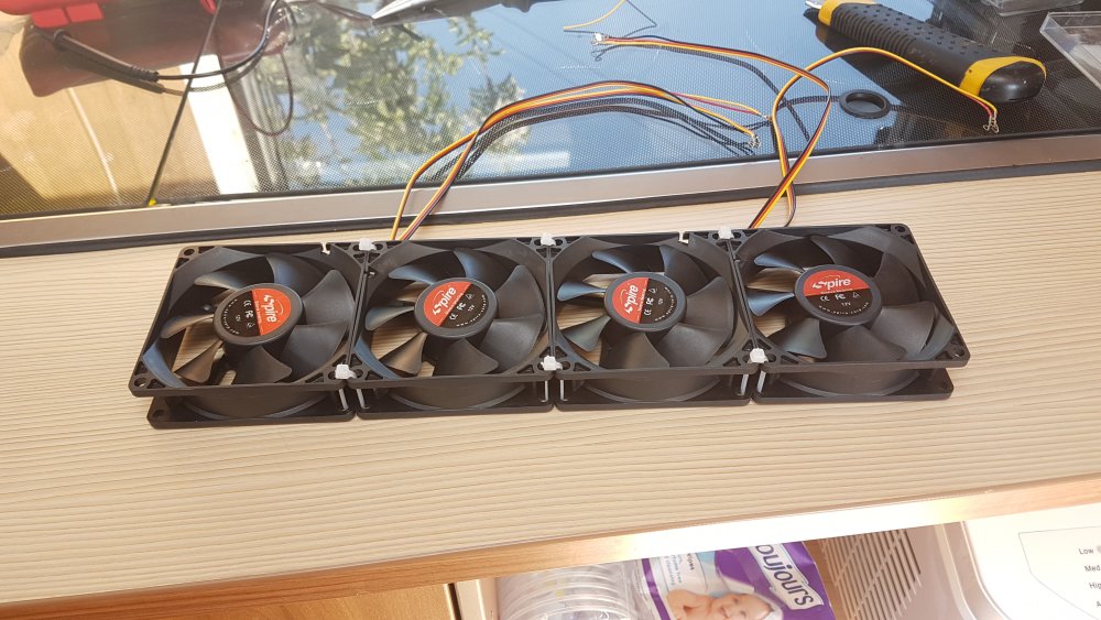

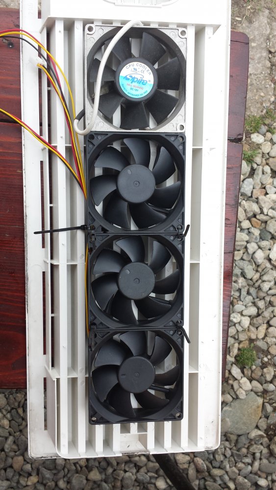

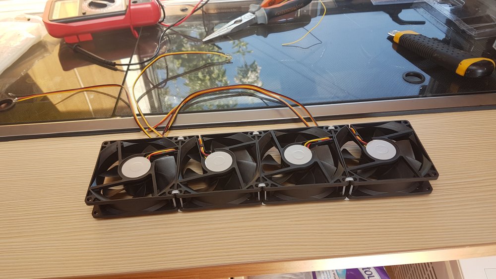

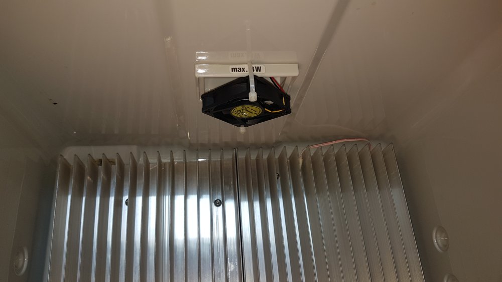

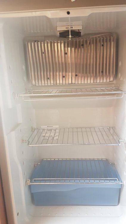

Weekendul asta m-am pus si eu pe  ventilatoare. Am pus unul mic de 6x6cm in frigider in locul becului ca sa plimbe aerul prin frigider si am mai facut o baterie de 4 bucati de 8x8cm pe care le-am montat pe cosul de evacuare de deasupra frigiderului.
Toate 5 pornite consuma 0.5A.

Acela din interiorul frigiderului plimba aerul dar si produce o cantitate mica de caldura ; poate fi ineficient.
Traian M
25 minute în urmă, Cosmin B a scris:
O sa vad cum se comporta cand il voi folosi, voi face niste teste inainte, daca nu face mare branza il dau jos. Ideea e ca aerul rece sta mai mult sus unde e radiatorul de aluminiu, iar jos nu ajunge asa bine. Cu ventilatorul va fi uniform ; eu am acasa o combina frigorifica arctic no frost si are ditamai ventilatorul in ea.
Cosmin B
Imi dau doar cu parerea: aerul mai rece sta natural sub cel mai cald - de aceea lazile frigorifice sufera mai putin din cauza deschiderilor frecvente. E posibil ca ventilatorul sa fie pus tocmai din motive inverse, sa omogenizeze temperatura trimitand aerul mai cald in jos.
Traian M
27 minute în urmă, Cosmin B a scris:
Teoretic asa ar trebui sa fie, practic nu se intampla. Cand ai frigiderul plin, obiectele din zona de jos nu sunt la fel de reci ca cele de sus de langa radiatorul de racire.

Prea multe ventilatoare nu aduc un plus de valoare in cazul utilizarii pe gaz, parerea mea. In spatele frigiderului se formeaza un curent de aer prea mare care face ca flacara sa nu arda bine/frumos. Un astfel de accesoriu dedicat, are unul sau maxim doua ventilatoare. Se monteaza la partea de sus ca sa scoata discret aerul cald, nu si la partea de jos ca sa traga asa-zisul aer rece. Uneori excesul de zel nu face bine.

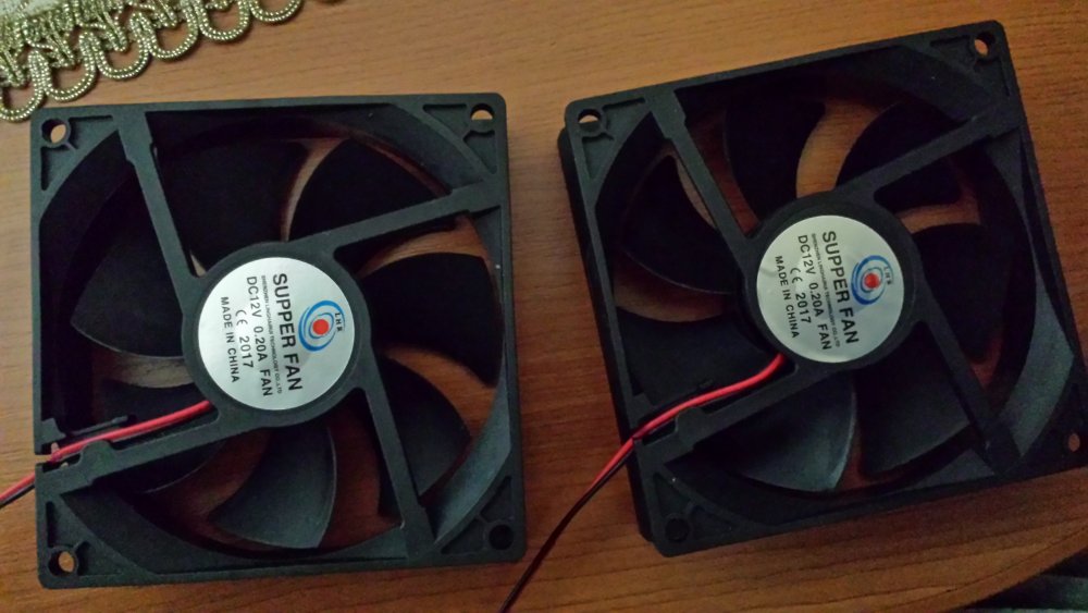

Ventilator 120x120mm au la Emag la 10 lei bucata.

Asa e, eu am pus 4 doar pe evacuare. Nu am facut teste inca, pt ca n-am avut timp ; voi face in weekend.
Daca vor produce suctiune prea mare ca sa deranjeze flacara mai tai din ele.
