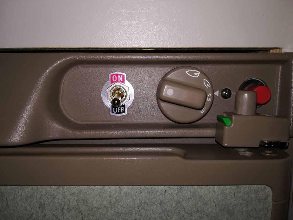

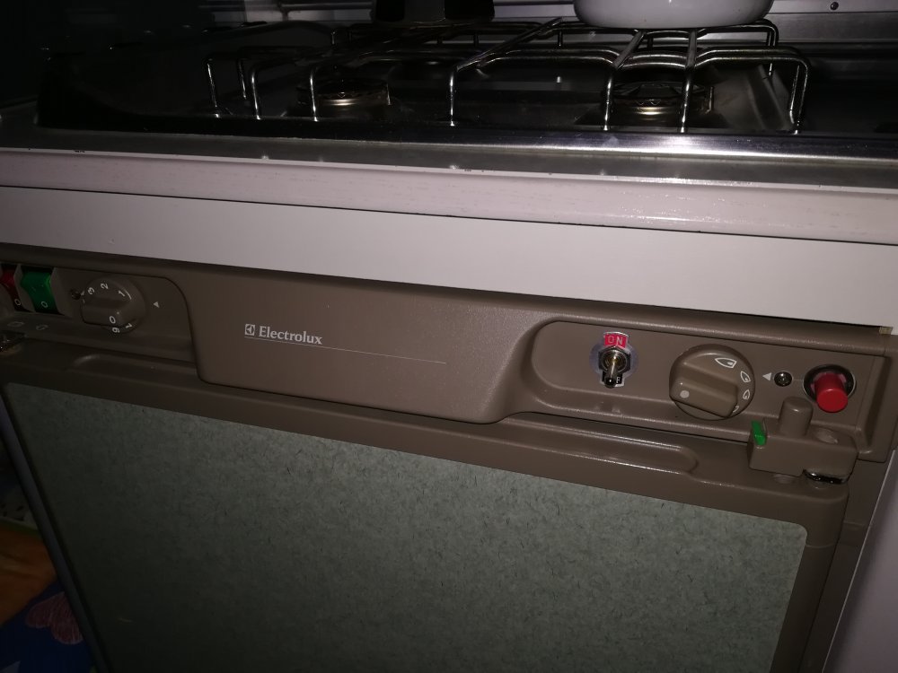

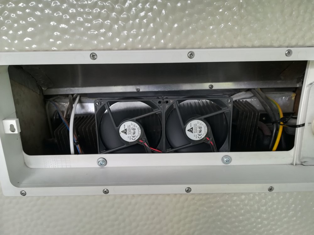

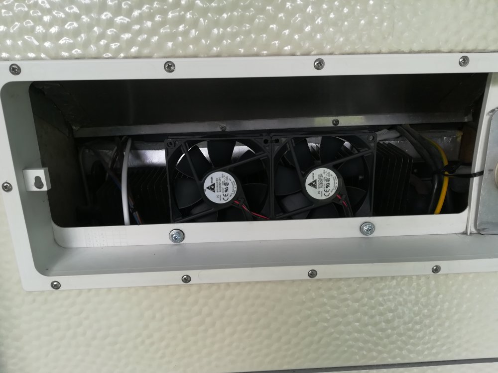

Cu ocazia minivacanței am rezolvat și eu această instalație, pentru că nu-i pot spune problemă, deoarece frigiderul nostru funcționează în parametrii normali.
Dar dacă a fost Întâiul Mai Muncitoresc, trebuia bricolat ceva pe la rulotă.
Așadar am montat două coolere la grila superioară pentru a elimina aerul cald, fără un termostat ci cu comandă manuală. Așa mai simpluț... dar suficient, rămânând la latitudinea noastră dacă este sau nu cazul de a-l porni.
IMG_20180428_175424.jpg.1608571dbd01a80ce3c56e9e35eabed2.jpgIMG_20180428_175347.jpg.7834771c5f9827fd221d3415253758a2.jpgIMG_20180430_201914.jpg.dbb0de988a21a616c38808f6b763a529.jpgIMG_20180430_202011.jpg.1adbe064acca6569e3c96e780fb3050c.jpg

ziua buna! am pregatit si eu ventilatoarele si termostatul. le voi monta indata ce ajung in grecia sa-mi recuperez rulotica. acuma vin cu intrebarile:
1 - unde e cel mai bun loc de pozitionat termostatul?
2 - ce temperatura ar trebui sa aiba radiatorul din spatele frigiderului in zona unde se face condensul? adica sa fie cat mai rece si astfel va fi cat mai rece si in frigider?
Multam!
Achim
De preferat este ca in zona de dupa aripioarele radiatorului, teava sa fie cat mai rece
