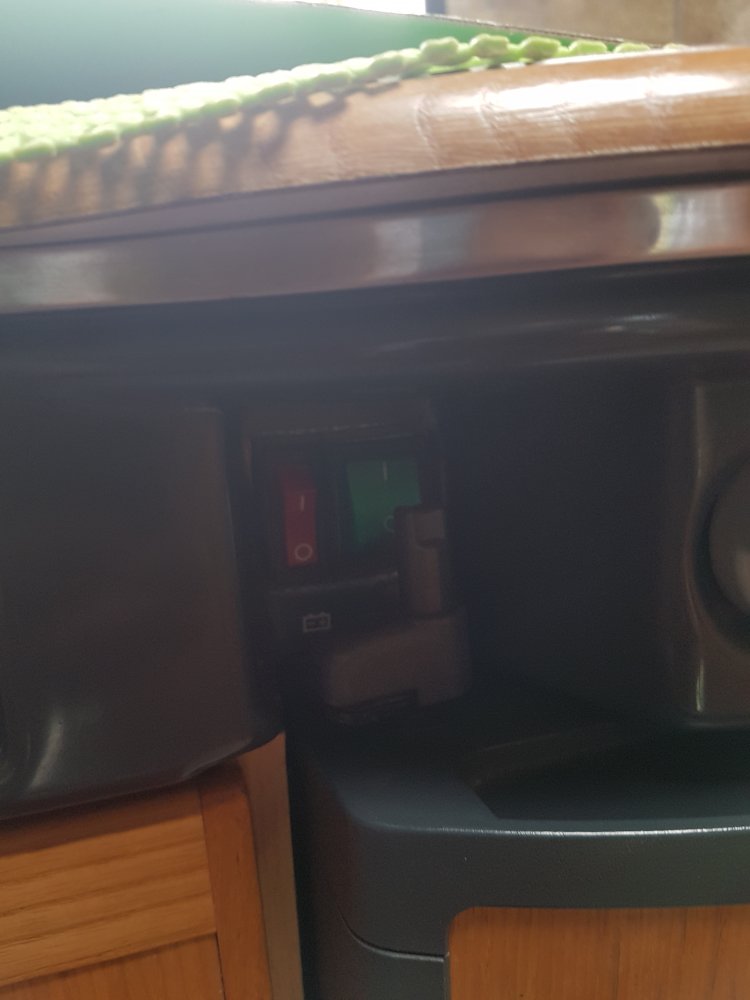

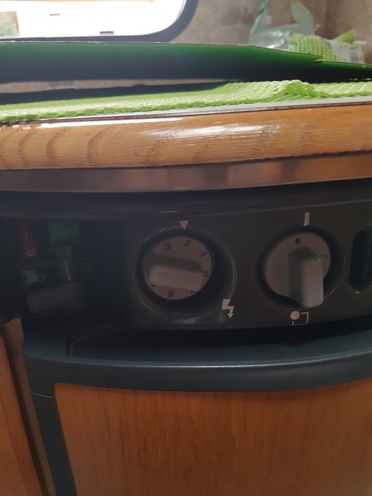

Salutare. Ma ajuta cineva sa pornesc frigiderul de la rulota pe curent? I-am băgat cablul in spate dar nu se aprinde ledul verde din comutator. Merci mult.
Chiar dacă nu se aprinde ledul butonului verde este posibil ca el să meargă .... lasă-l pe 3-4 și și verifică-l după o jumătate de oră, în congelator ar trebui să simți rece .... dacă nu se simte rece trebuie verificată instalația de 220v, din siguranțe până la frigider ....
Daca nu raceste in jumatate de ora, asa cum a recomandat sa procedezi Flavius, atunci incepe prin a verifica daca ai curent la intrarea in frigider. Cablul electric se branseaza (la mine, cel putin) deasupra frigiderului, in stanga. Pentru aceasta, trebuie sa demontezi placa de mobilier de deasupra frigiderului , placa din  PAL melaminat, care este prinsa in laterale de peretii de lemn. Verifici cu un bec daca ai curent la intrarea in frigider si mai vorbim pe urma.:nedecis:

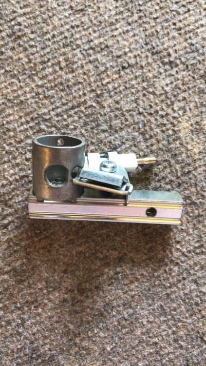

Va salut rulotisti. Sa povestesc o patanie : am incercat sa pornesc frigiderul pe gaz...a pornit dar flacara era galbena si a afumat tot. Am schimbat diuza, am  schimbat butelia de butan cu una cu gpl, am curatat si suflat totul si nimic. Flacara galbena si fum...Am rugat-o pe Roxana de la Exis sa-mi trimita niste poze cu arzatorul nou, am comparat si surpriza..al meu avea cele doua orificii de tiraj infundate cu o pasta (probabil de vechiul proprietar din nestiinta sau neglijenta).
Am desfundat orificiile , am montat totul si acum totul e ok.
Pornit doar pe gaz, am in frigider o temp.de1 C la o temp.in rulota de 27, 8  C. Patania mea poate va ajuta.
O zi frumoasa sa aveti.
Poza este cu arzatorul nou.
