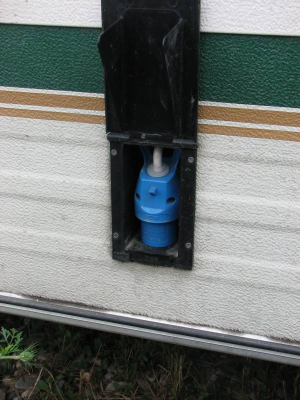

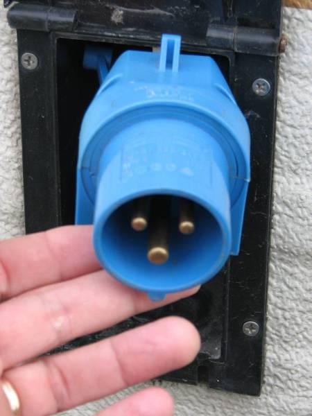

este un banal cablu cu 3 fire (prelungitor). Eu am cumparat un cablu de 3m, i-am pus la un capat stecher CEE (cumparat din Dedeman), iar la capatul celalalt un stecher normal. Toata smecheria asta o pun la un prelungitor de 50m ca sa ajung la caseta din camping daca e mai departe
later edit: am pus stecher CEE pentru ca rulota asta are in exterior, priza CEE
Inca un later edit: NU se leaga la stecherul cu 7 pini pe care-l bagi in priza masinii !!!
ar trebui sa ai asa ceva pe undeva in exteriorul rulotei

Vad ca ai tot Chateau, presupun ca priza aia trebuie sa fie tot asa, intr-o nisa acoperita de un capac (negru la a mea)

Da, am priza. Si am primit si cap CEE cadoul cand am cumparat-o. Asa ca maine ma prezint la Hornbach pt cablu si stecher! :):):)

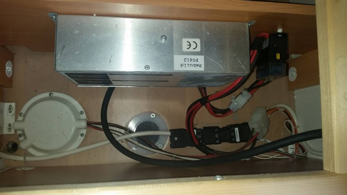

Asta este un invertor?
Salut Teo incearca si pune telefonul in laterala lui unde are o eticheta si fa o poza sa vedem indicatiile tehnice.De obicei inverterele au un culer (ventilator)pe ele la partea de tranzistori de putere caci aia se incalzesc, daca si asta are atunci sigur este, daca nu s-ar putea sa fie un redresor cu stabilizator si cu toate pentru a incarca /descarca/opri descarcarea la 11v ca protectie la baterie.Astept poza ta si mai vorbim.Toate urarile de bine !

Multumesc Sorin, maine postez poza. Ieri seara am dus Bombonica langa Bucuresti si trebuie sa ajung la ea pt poza.

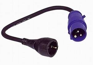

@AlexP cu siguranta este necesar sa ai/avem la rulota un asemenea "adaptor".
Sa stii ca poti sa-l confectionezi singur, nu este f. dificil: un metru de cablu cu doua
stechere la capete.
Sau poti sa-l cumperi de la Exis.

Exista in Hornbach acest adaptor la 36 lei.
Sau il poti confectiona tu, nu este o inginerie. Ca si costuri, cam tot pe acolo ajungi

Am avut azi drum prin Hornbach, mi-a placut cum arata si am cumparat si eu acest adaptor, sa fie acolo.../.;
