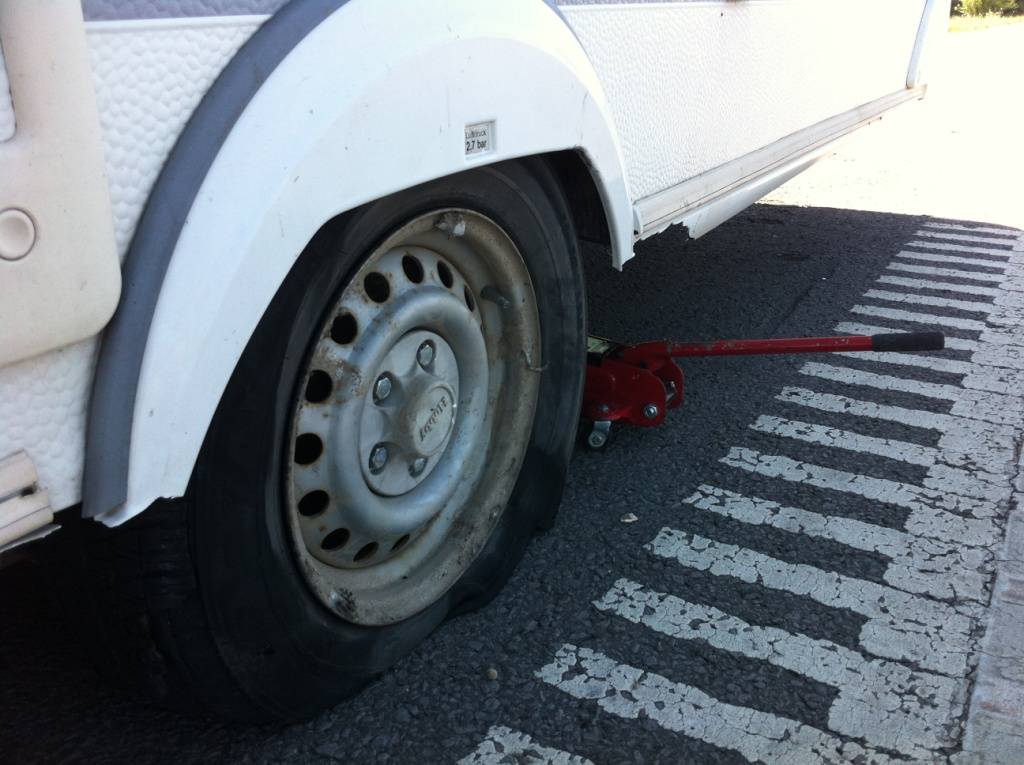

Nu stiu cati dintre noi am acordat atentie vechimii anvelopelor si nu ne-am rezumat decat la faptul ca arata foarte bine, fara sa verificam data fabricatiei, acel DOT cu 4 cifre care indica saptamana si anul fabricatiei...Eu recunosc ca nu si am platit cu varf si indesat aceast lucru.

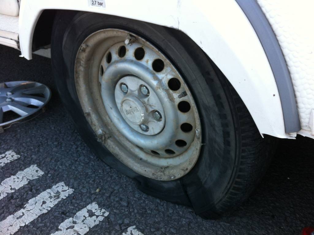

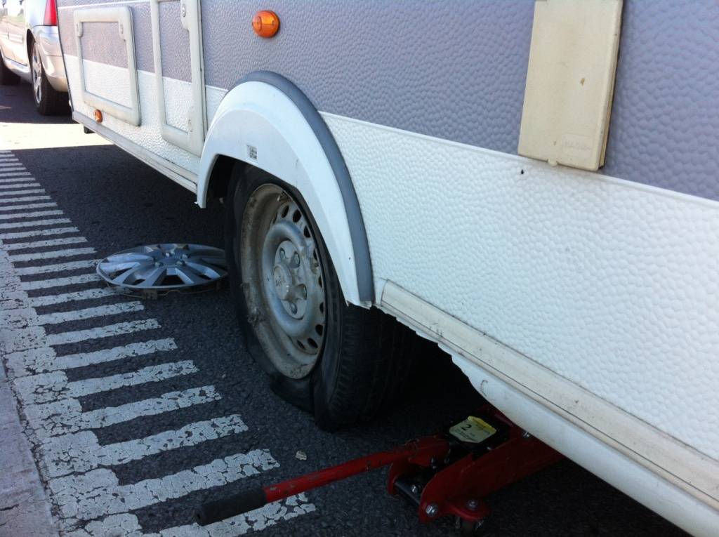

Joia trecuta pe A1 plecam in concediu spre mare fericit, relaxat, mergeam cu 80-90 Km/ora si pe la km 60 am auzit o bubuitura puternica ca un foc de arma...M-am uitat in oglinda si din roata mea stanga de la rulota iesea fum si bucati de cauciuc erau imprastiate pe asfaltul incins de cele 38 grade cat imi indica termometrul de la bord. Speriat, am oprit relativ repede in vreo 70-80 m si am tras pe banda de urgenta...Mi-am zis ca asta e, anvelopa veche, asfalt incins, ghinion, am pus roata de rezerva si mi-am continuat drumul spre Corbu gandindu-ma ca va trebui musai sa schimb anvelopele la intoarcerea din concediu...
Socoteala gresita, pentru ca la km 198 am auzit o a doua bubuitura, de data asta pe partea dreapta...Nu-mi venea sa cred ce se intampla, n-am avut parte de o explozie auto in viata mea si acum la interval de o ora, am avut parte de doua...
Mi-am zis, om mai ghinionist ca mine nu exista, dar pana la urma mi-am dat seama ca nu e vorba decat de neglijenta din partea mea, atat si nimic mai mult...Pentru ca m-am multumit cu faptul ca aratau bine cele doaa anvelope, aproape ca noi, dar ele erau coapte de trecerea timpului
Am tras din nou pe banda de urgenta, am decuplat rulota, am pus rotile in portbagaj si viteza la Constanta pentru a cumpara anvelope si a le monta la o vulcanizare...Cu aceasta ocazie vreau sa multumesc inca o data colegilor @StefanCornel Gabor si @liviu oprea din Constanta pentru amabilitatea si tot sprijinul acordat ! nay
La vulcanizare, surpriza maxima - Anvelopele mele erau fabricate in 1998, deci aveau 18 ani si rulota 1999, deci erau ale ei, originale...:ascratch:
De aceea, sfatul meu e sa verificati fiecare ce vechime au anvelopele voastre de pe rulota si sa nu va multumiti doar cu faptul ca arata bine,  pentru a nu trece prin ce am trecut eu...

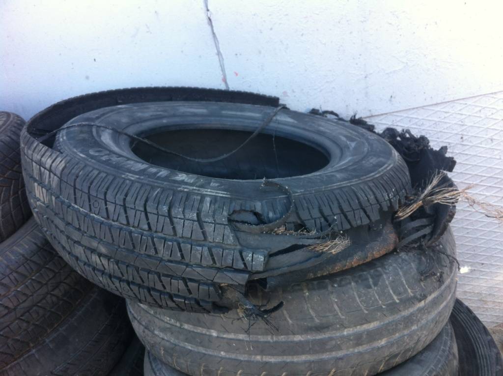

Atasez si cateva poze cu ce a ramas din ele dupa explozie, nu va mai spun ca s-a distrus si podeaua in jur de 20 / 20 cm pe fiecare parte, asa ca luati aminte dragi colegi!

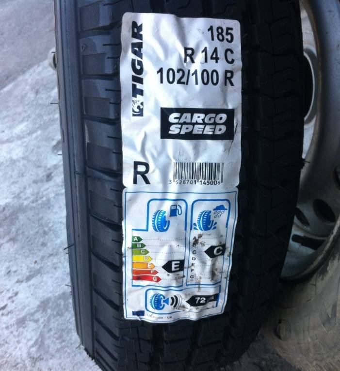

Da, acum nu mai am stress, ca mi-am cumparat 185 - 14C...

Pff, probabil ca in situatia ta as fi fost si eu acum, am avut mare noroc cu un nene de la rar, care m-a atentionat ca sunt coapte si ca risc in orice moment sa raman cu rulota pe burta.
Si ale mele aratau ca noi, insa se pare ca batranetea isi arata coltii la un moment-dat.

De curiozitate: cele care au explodat erau "C"-uri ? Eu cred ca nu !!
A doua problema: cred, dupa cum arata dupa explozie, ca au fost cauciucuri-reesapate ? Asa este?
Nu, nu erau C-uri... erau cauciucurile ei originale, foarte greu de gasit Kumho 195-70-R14
Nu cred ca erau resapate, probabil asa arata dupa explozie orice cauciuc, nu stiu...:ascratch:
Daniele, cele din poze chiar sunt "descaltate" !! "Partea de rulare" sa desprins prea uniform de
cauciuc si pe toata circumferinta !!
Cred/sigur au fost reesapate.
Or' fi fost, nu stiu...eu asa am cumparat-o, sunt primul proprietar in tara si rezerva este la fel.../.;
Si inca ceva, n-am intrat deloc in balans in urma exploziei asa cum ma asteptam...e drept ca nici viteza mare n-am avut si am oprit usor, n-am franat brusc...

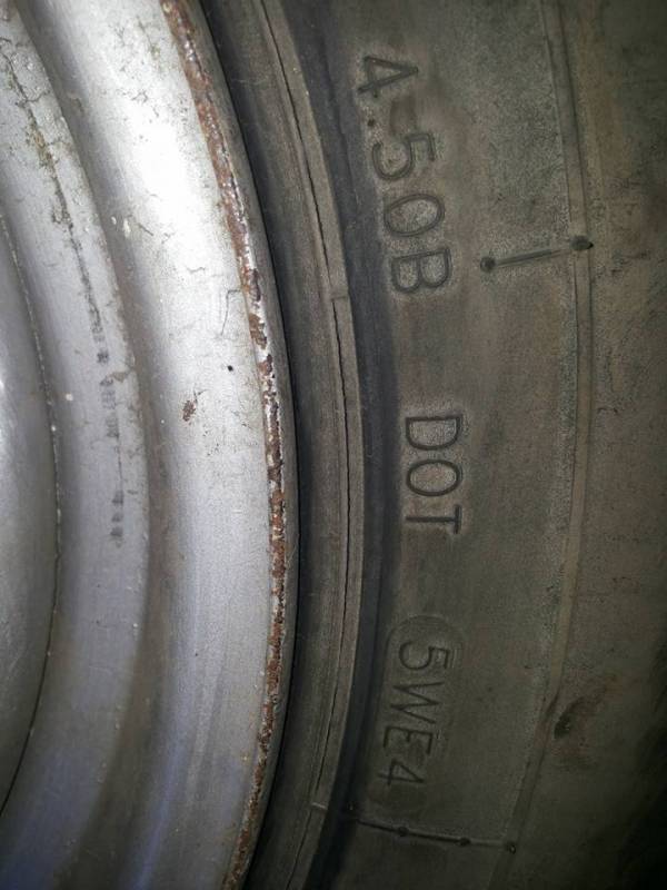

Inca eu am schimbat anul trecut anvelopele la rulota, nu erau vechi chiar destul de noi dar am pus "C-uri", nu noi, sh DOT 5WE4.
Nu mai stiu acum ce an reprezinta, mi-a spus vanzatorul atunci, poate cunoaste vreunul din colegi ce an reprezinta?
Aici nu am gasit: Numar DOT anvelope
Cert ca nu sunt coapte, sunt destul de ok!!
