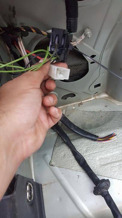

Astazi am desfacut mochetele din portbagaj in cautarea cablului taiat. L-am gasit, acesta are 16 fire, dar am gasit unul rosu (cel mai gros din priza) care pleaca doar pana intr-o mufa care pare ratacita pe acolo.
Eu cred ca acest cablu este pentru alimentare frigider.
Atasez o poza cu mufa respectiva.
Repet, cablul pleaca din priza masinii pana intr-o mufa ascunsa sub mochetele laterale din portbagaj.
Andrei Urucu
Capatul celalalt este montat in priza? Daca da, verfica diagrama prizei cu 13 pini si identifica pinul respectiv. Asa poti sa-ti dai seama ce alimenteaza !

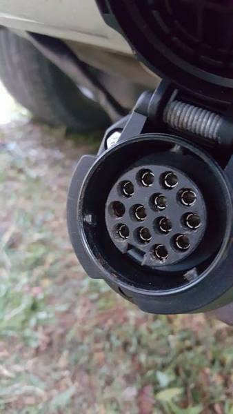

Buna seara, astazi am terminat de legat priza la masina. Conform schemelor  pe care mi le-ati dat mai sus firul care sta in aer ar fi 6, dar nu cred pentru ca stopurile pe frana imi merg, asa ca tind sa cred ca este 10, pentru ca cablul este si 2.5. La masina am o priza cu 13 pini ( atasez poza ), din curiozitate am desfacut astazi stecherul si la rulota ( care la fel are 13 fire legate acolo ) dar nu se potrivesc una la alta fara adaptor pentru 7 pini. In concluzie, cablul pe care il am in aer cu siguranta este de la pinul numarul 10 de pe priza, cred ca asta ar trebui tras direct la baterie nu ?
Va rog sa ma ajutati cu un sfat si depsre priza masinii si stecherul rulotei.

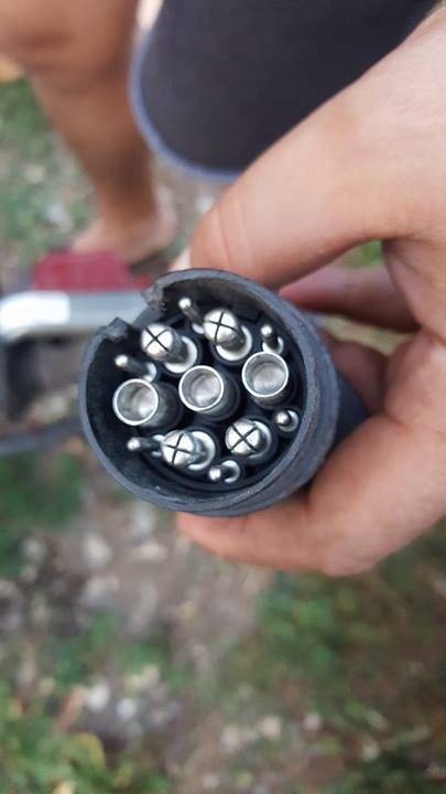

Priza de la masina si stecherul de la rulota sunt cu 13 pini ambele, dar diferite ca model ( Jaeger la masina si WeSt la rulota). Cu adaptorul de 7 pini iti vor functiona la rulota doar luminile de circulatie ( stopuri spate si lampi gabarit). Sfatul meu este sa pui pe masina o priza WeSt cu 13 pini. Vei putea folosi fara probleme si alte remorci cu care in general au stecher cu 7 pini.
