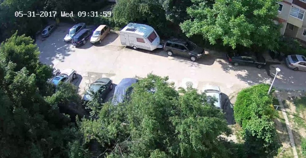

Drinovan Ovidiu 990 Semnalează Publicat 13 Septembrie, 2017 Legat de posibila investitie pentru locuit in cazul in care se vrea a fi la oras! La noi in vest nu prea se poate lasa mai mult timp rulota pe domeniul public, deoarece sunt locatari care pot face plangere la politia locala si aceasta lasa o somatie! In cazul meu un vecin binevoitor din cauza locurilor de parcare insuficente a facut o plangere cum ca e abandonata pe spatiu public si am fost somat sa o ridic in termen de 10 zile pentru a nu primi amenda! A facut o declaratie cum ca o folosesc si in mod normal ar trebui s-a se inchida acea plangere! Deci chiar daca nu locuiesc in ea, ci doar o folosesc in limita timpului liber se poate ca vreunu-i vecin sa nu-i placa prezenta ei acolo! Distribuie această postare Link către postare Distribuie pe alte siteuri
