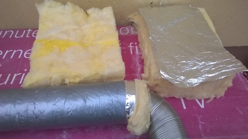

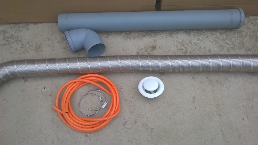

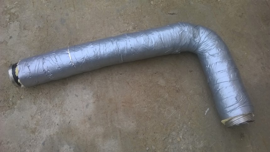

In fotografiile de mai jos avem cateva articole necesare instalarii : conducta SPIRO din  inox pentru evacuarea gazelor arse, piesa metalica de capat pentru evacuare, coliere fixare si furtun pentru gaz.
Teava PP de 110 mm am cumparat-o cu intentia sa protejez la exterior conducta Spiro. Pe parcurs am renuntat la ea si am protejat conducta numai cu plapuma din vata minerala, grosime 100 mm, caserata cu aluminiu (asa cum se poate vedea in ultimele doua fotografii)

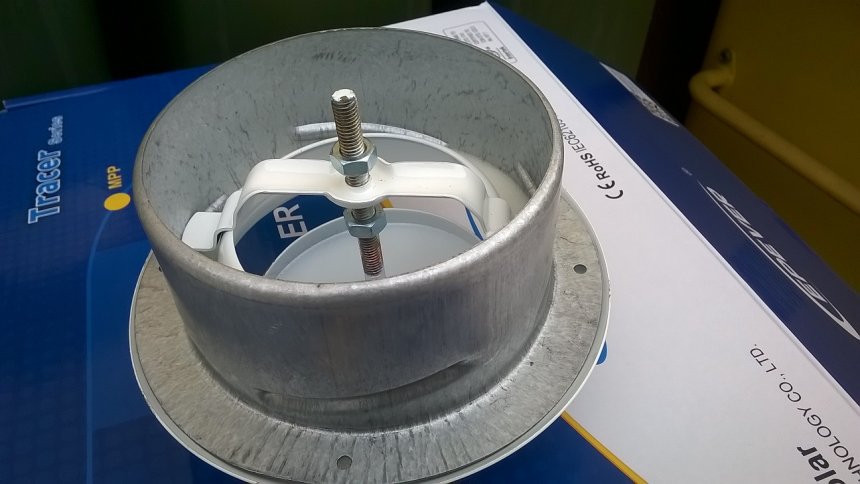

Detalii piesa de capat

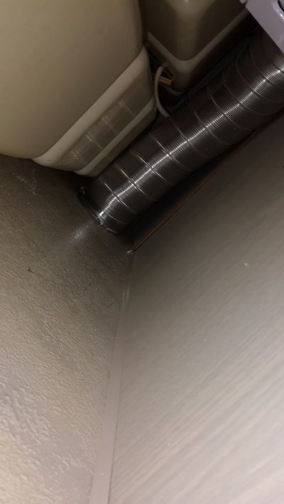

Cea mai mare dificultate a fost aceea ca, pentru a utiliza cat mai eficient spatiul din baie, a trebuit sa demolez complet si sa reconfigurez aceasta incapere. Practic, in baie acum nu-si mai are locul cadita de pardoseala sau chiuveta.
Montajul piesei de capat l-am  facut utilizand un fierastrau pendular, pentru debitarea peretelui lateral al rulotei, suruburi (pentru legatura corpurilor de mobilier din PAL), respectiv  Sicaflex FC 11 pentru etansare si hidroizolare.
Conducta Spiro, indoita la 90 grade si debitata la lungimea potrivita
Pentru o cat mai buna aranjare a pieselor acestui puzzle, totul a fost pus pe pozitie provizoriu, apoi demontat. Aici este instantul, montat provizoriu in pozitia stabilita pentru acesta

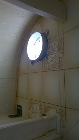

Pentru mascarea "cosului de fum" a trebuit sa confectionez un dulap suspendat, din lemn. Acesta adaposteste si cateva cutii din plastic, in care sunt depozitate articole de igiena personala (vedere de jos)

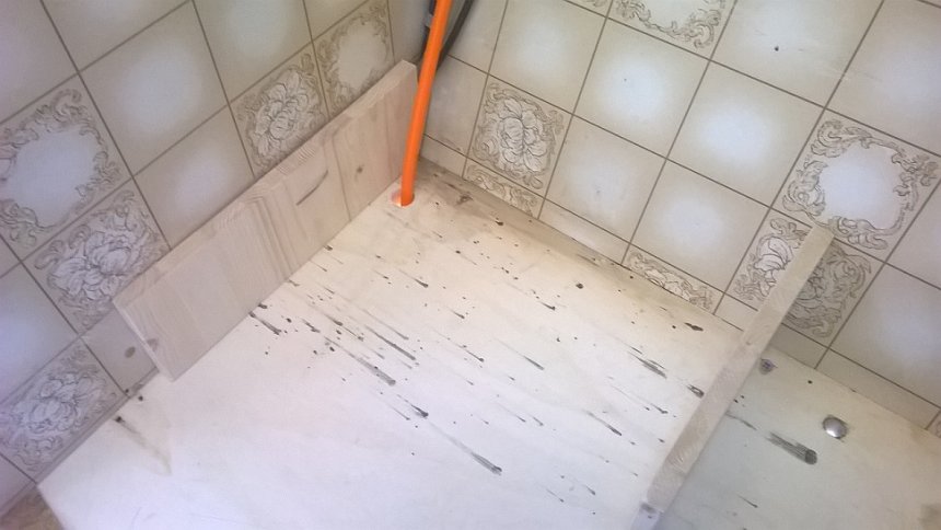

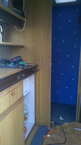

Asa cum precizam intr-o postare anterioara, dupa indepartarea linoleumului original, am constatat ca podeaua arata intr-un mare fel.
Cu execeptia unor mici zone, in jurul celor doua gauri pentru scurgeri, unde materialul stratificat era usor inegrit , dar nu putrezit. Am slefuit bine cu hartie abraziva.
Apoi, utlizand o freza pentru lemn, am practicat inca o gaura in podea. Pe aici am adus furtunul pentru alimentarea cu gaz. Rostul dintre furtun si marginea gaurii l-am izolat cu Sica.

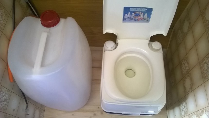

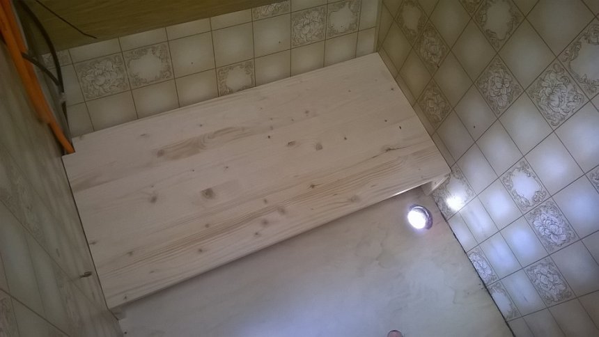

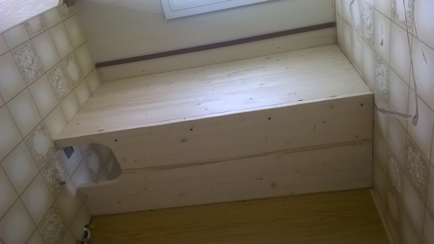

Tot din ratiuni de spatiu si aranjament, am decis sa construiesc o podina pentru WC si bidonul pentru apa. In acelasi timp am hotarat sa pastrez cele doua gauri existente.
Materialul lemnos utilizat pentru interior l-am gasit la Dedeman sub aceasta denumire

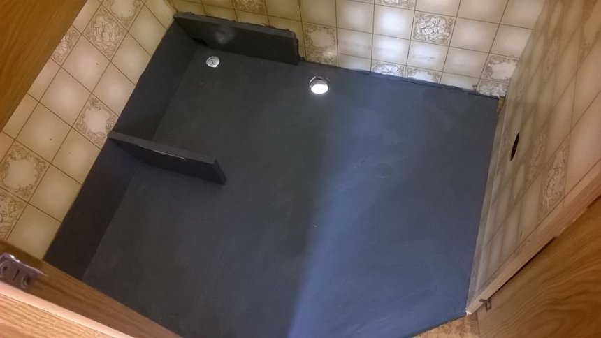

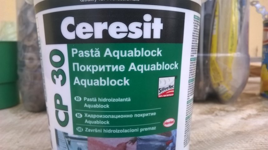

Am trecut la hidrozolarea podelei utilizand o pasta hidroizolanta. Se aplica cu pensula, se usuca relativ repede si rezulta un strat de protectie elastic, cauciucat si cu aderenta mare. Dupa utilizare, pensula se spala foarte bine cu apa curata
Am aplicat trei straturi succesive si a rezultat ceea ce se vede in fotografie

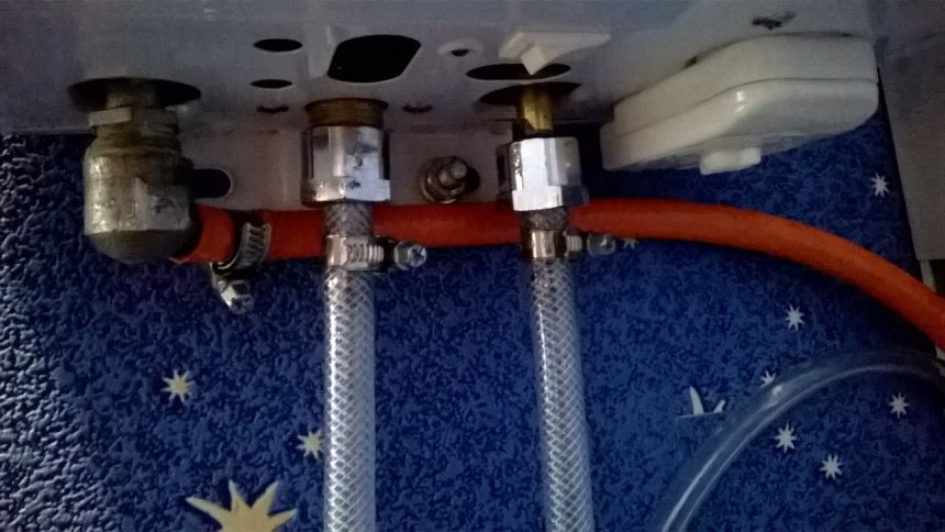

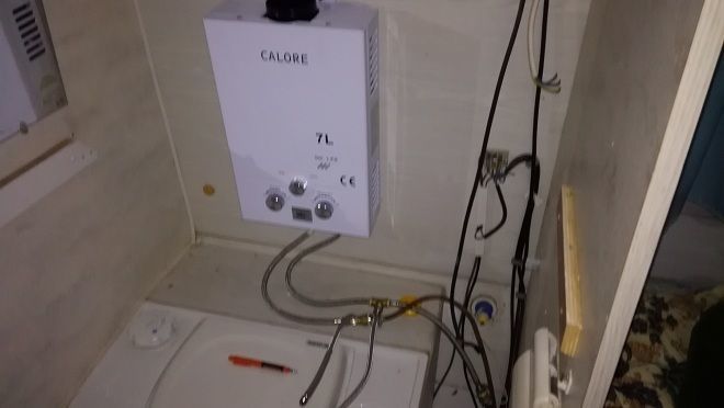

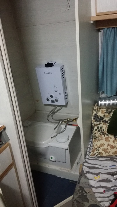

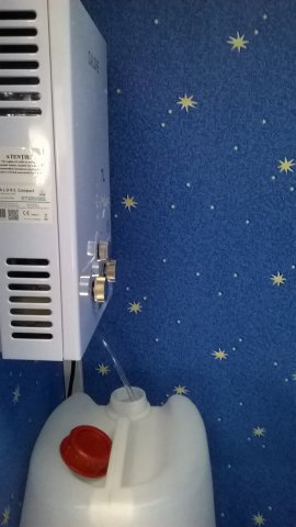

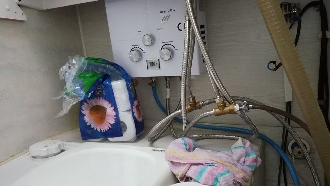

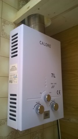

montajul echipamenteor
PIF  (punere in functiune)
