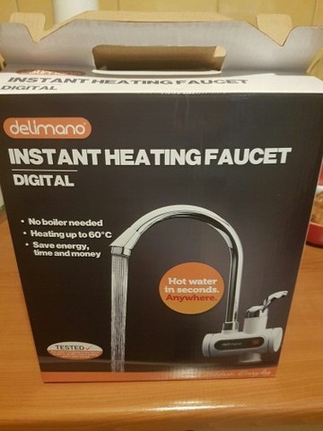

salutare, bateria Delimano? este ok pentru situatia in care avem 220?
Nu discutam de tensiune, ci de putere. Poti avea 220 V la 4 amperi, sau 220 la 16.
O baterie de care spui, daca nu ma insel, trage undeva peste 3 KW, putere care nu o ai instalata in niciun camping. Normal gasesti maxim 6A, aproximativ 1300W, mult sub necesarul cerut de bateria in cauza.

multumesc, ai dreptate... am verificat acum
