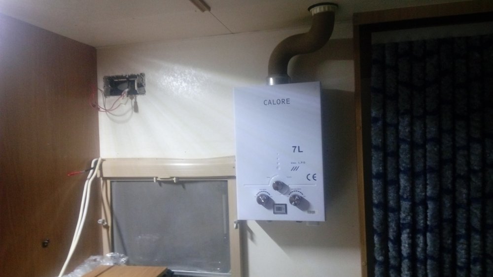

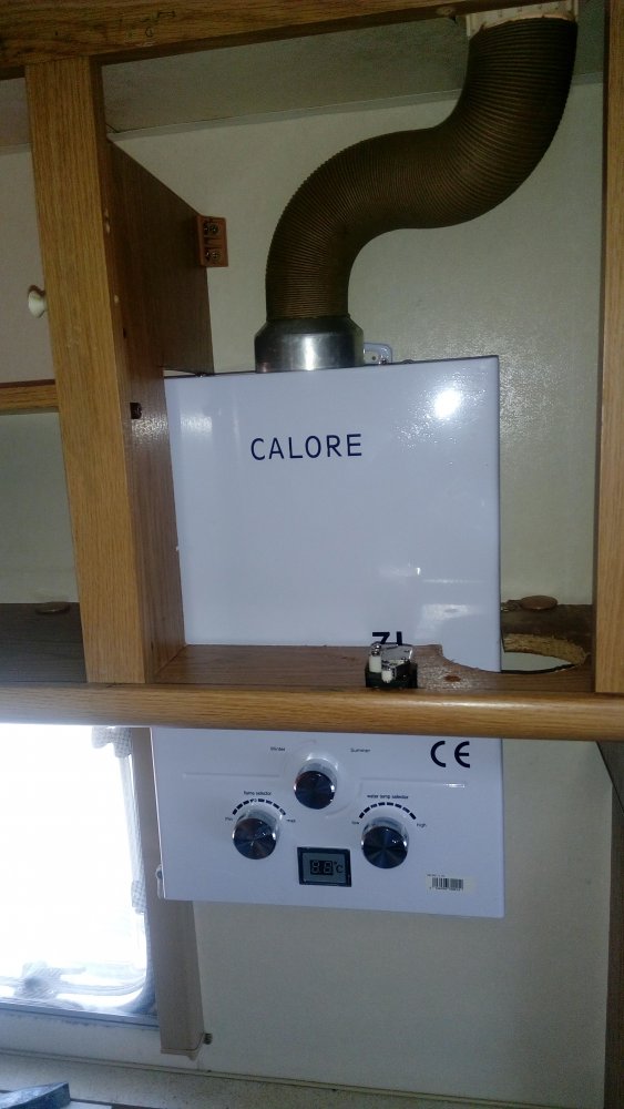

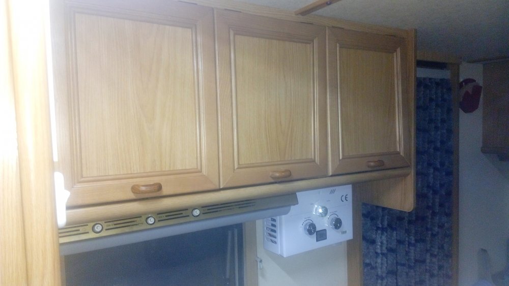

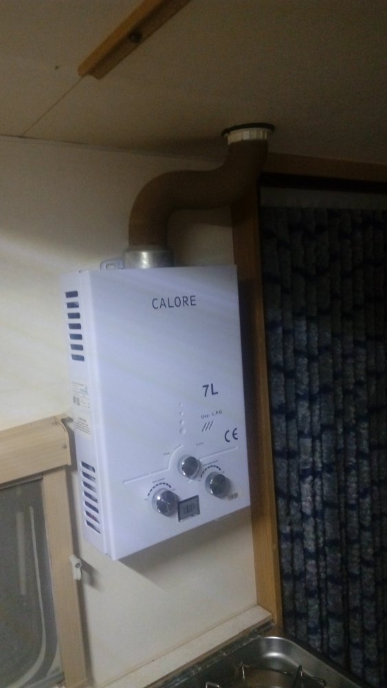

Va prezint montarea instantului pe rulota Tec TM3 din dotare.
IMG-20171014-WA0006.jpeg.90b6ebdeb5ca572d8c3c0cab8b3ee24e.jpegIMG-20171016-WA0006.jpeg.b98c20adb1f432e72b65f6265143fddd.jpegIMG_20171016_211155.thumb.jpg.4d3783d9d0267ef5e5db317a25ac3c77.jpgIMG_20171017_125037.jpg.151694b54d2314274f9b71f0523a6c23.jpgIMG_20171017_201034.jpg.96defae3e1b1bbc2b76590ead08e6809.jpg
Pozele s-au amestecat puțin. Scuze
Urmeaza conectarea a apa și gaz.
Ce a fost mai greu a trecut.
O zi bestiala va doresc.
Stimă,
Mihnea Stoenescu
Frumoasa executie ! Un singur inconvenient ar putea sa fie: Daca cosul nu asigura tiraj suficient, o mica parte din gazele arse ies prin grilele de sus ale instalatiei. Pe de alta parte, pentru evacuare este necesara antrenarea de aer atmosferic (prin partea superioara a instalatiei). Deci nu vad "cu ochi buni" inchiderea intr-un dulap a aparatului la partea sa superioara.
  La 10/18/2017 la 18:58, Petru Munteanu Stoica a scris:
Din experienta mea:
Am avut montat un Calore 7TN in rulota veche Hobby 560 in acelasi mod ca colegul @Petru Munteanu Stoica, in sensul ca am folosit tubulatura si orificiul de evacuare de la hota rulotei.
Desi pare o idee buna si facila avand toot ceea ce trebuie (tubulatura si gura de evacuare) pot spune ca din practica nu a fost o idee fericita deoarece dupa primele folosiri am observat ca tubulatura de carton se incinge tare in special in partea catre instant si degaja un miros neplacut iar gura de evacuare din plastic se incalzeste deasemenea. Asta la un ciclu de folosire de cca 3-4 minute.
Sfatul meu este sa fie inlocuita tubulatura de carton cu una din aluminiu gofrat iar gura de evacuare cu alta din material rezistent la incalzire.
Tub de inox  de diametru corespunzator, izolat cu vata minerala.
Vezi intr-unul din posturile mele anterioare!
Nu te juca cu focul!

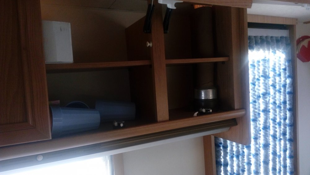

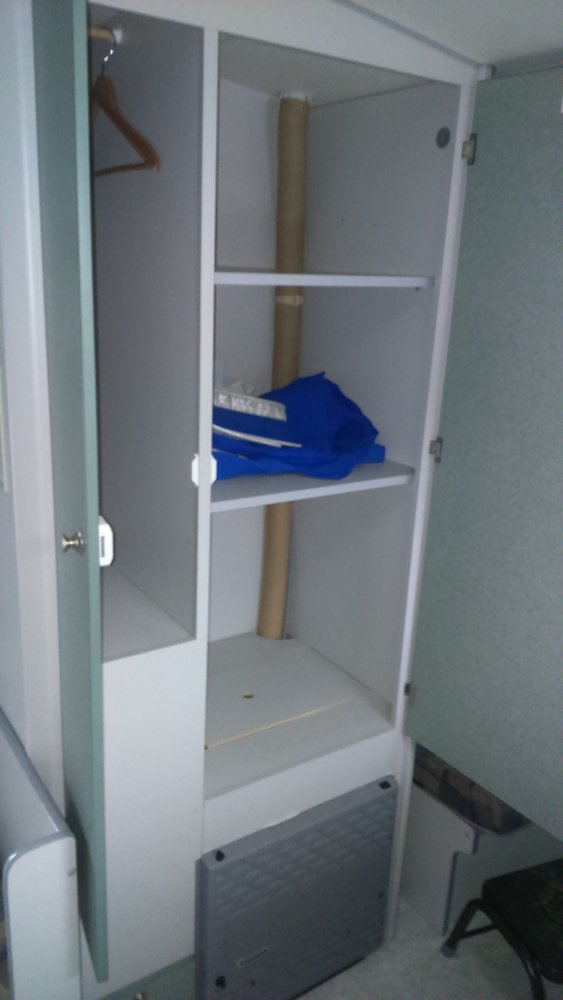

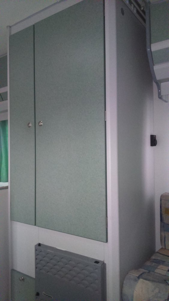

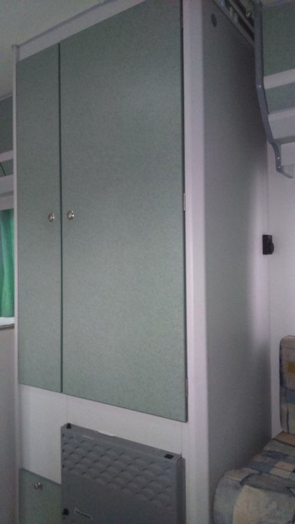

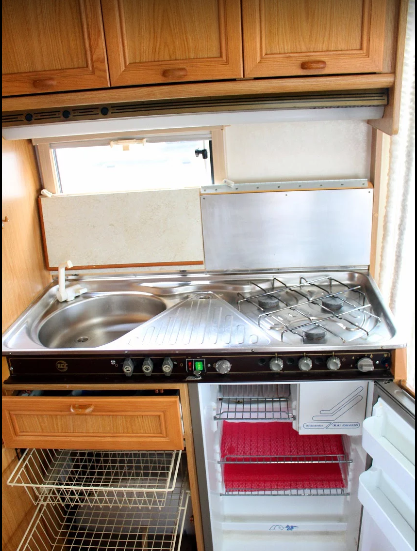

Mă refer la cei 18 mc pentru că mă gândesc şi eu la varianta cu acest instant iar locul montarii, înainte de a mă "ciocni" de aceşti 18 mc era în dulapul mic, aflat chiar deasupra compartimentului buteliei chiar la mijlocul rulotei, racordurile fiind uşor de făcut. Spaţiul respectiv e în jur de 2 mc, ca urmare ar fi o problemă majoră în funcţionarea corectă a instantului ?
Am să postez poze imediat de pe mobil fotografii cu dulapul. E vorba de cel mic din stânga.
Iar rezervorul de apă este pe aceeaşi parte, sub canapea, imediat lângă dulapul mare. Acolo unde în foto 2 se vede scăriţa în colţul dreapta jos.
Mulţumesc anticipat !
P.S. Pentru doritori, reducere de Black Friday pentru acest instant 279 lei aici http://www.instalatiishop.ro/instanturi/instant_calore_compact_tn7_gpl  :OK:
  La 11/16/2017 la 12:51, Ovidiu-Betty a scris:
Asta da pret...:OK:  eu am dat 350 lei, alti colegi si mai mult...:default_109:
Parerea mea personala e ca nu e bine sa-l montezi acolo fiind spatiul prea mic si in timpul functionarii se incalzeste destul de tare si instantul si evacuarea...
Dar sa asteptam opinii mai avizate, ale colegilor care si-au montat acest instant in rulota...Eu l-am luat sa-l montez la Letca Noua pentru un dus exterior si apa calda la spalat vase...:default_big_grin:
Bafta! :salutare!:
