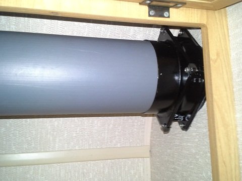

  Desigur. Este teoretic simpla. Practic, configuratia existenta in rulota mea face ceva mai dificila aplicarea.
Principiul este exhaustarea fortata (cu un electroventilator). In cazul meu, sunt restrictionat la folosirea unuia de tip axial. Este lesne de inteles ca trebuie sa reziste unei temperaturi "cam" ridicate (la iesirea din instalatie, fara tiraj, deci fara absorbtie de aer pe la limitatorul de depresiune in camera de ardere, gazele au temperatura de aproape 70 grd.C), astfel incat cele comune, comerciale nu sunt proprii folosirii. In acest sens voi practica coborarea temperaturii gazelor de ardere prin "diluarea" suplimentara cu aer. Spun "suplimentara" pentru ca, oricum, acest lucru se petrece si prin constructia instalatiei care, in conditiile existentei unui tiraj  (de obicei, necesar a fi excedentar), trebuie sa absoarba aer in zona evacuarii. Aportul suplimentar se va face prin sectiunea libera aflata intre tubul gofrat racordat la cos si un tub de protectie termica. Voi folosi un electroventilator de calitate, metalic (PAPST) construit pentru a suporta temperaturi de 65 grd.C.

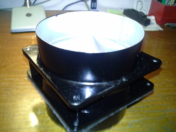

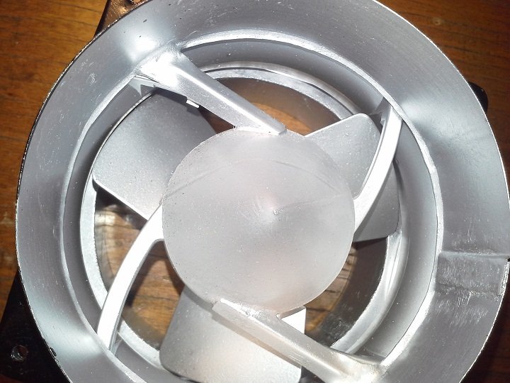

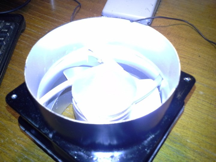

Si, fiindca tot veni vorba, iata si ansamblul noului exhaustor ("proaspat" confectionat) care isi asteapta amplasarea pe traseul de evacuare al instantului Calore 7L din rulota:

Am ramas placut surprins de exhaustorul prezentat ce poate ajuta la evacuarea gazelor arse provenite din instant.

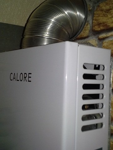

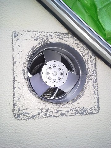

     Astazi am montat exhaustorul pe rulota. A masi ramas "repriza" cu alimentarea si automatizarea (ventilatorul va functiona numai cand arde flacara si se va opri dupa cateva secunde de la stingerea acesteia). Colegii care cunosc instalatia din rulota mea vor remarca imediat modificarea. Iata cateva poze:
Mihnea Stoenescu
  La 11/25/2017 la 14:27, Draghiciu Dumitru a scris:
Daca este cu tiraj natural montarea unui extractor poate creste consumul de gaz sau mai rau duce la rupera flacarii.Dupa parerea mea Calore daca este cu tiraj natural trebuie montat cat mai jos in rulota si cosul cat mai inalt vezi soba Truma.Soba este calculata sa aiba tirajul natural optim.
     Imi pare rau nea' Mitica, dar trebuie sa te contrazic. Instalatiile de ardere sunt prevazute cu dispozitive de rupere a tirajului care nu permit variatii ale depresiunii in focar (am pomenit despre acest lucru si in postarile anterioare - acel sistem de aport suplimentar de aer secundar la cos atunci cand tirajul este prea mare sau variabil). Solutiile constructive pot fi diverse. Iata unul dintre cele mai comune (poza este preluata din linkul postat de colegul @George M.):
     PS:  Pana si "amarata" de instalatie de ardere a frigiderului cu absorbtie pe GPL are dispozitiv de rupere a tirajului situat pe traseul evacuarii gazelor = acel T-eu deschis la capatul opus evacuarii spre exterior.

Draghiciu Dumitru
Domnul Mihnea mie mi s-a stins soba la viteza vantului de 60-70 km pe ora. Eram la Cheia si batea vantul si mi se stingea soba la 1-2 ore. Trebuia sa ma dau jos sa o aprind pentru ca nu are  aprindere automata
Figiderul nu s-a stins niciodata si merg cu el pornit cand ma deplasez cu rulota
