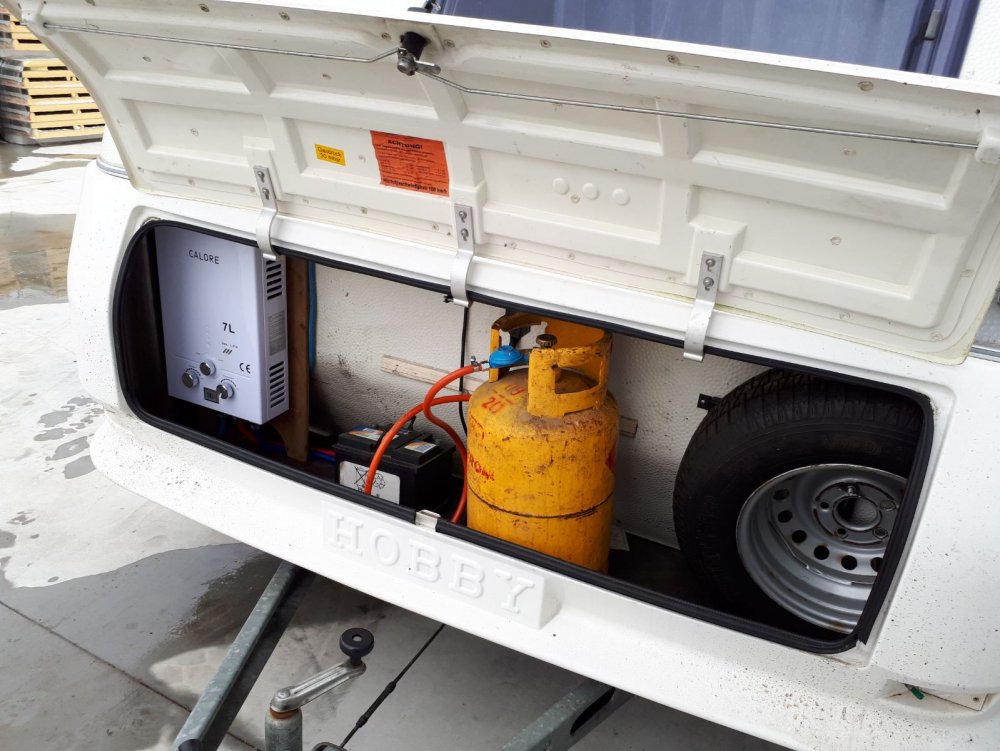

Buna seara !
Azi am gaurit cu o carota de 102 mm peretele exterior din dreptul portbagajului rulotei pentru a monta evacuarea gazelor arse, asa cum m-au sfatuit colegii cu experienta, urmand ca maine sa dau cu mastic refractar pe lateralele orificiului si sa montez anemometrul cu tubulatura de aluminiu.
Dupa ce se intareste, in ziua urmatoare voi monta definitiv instantul si apoi racordarea la gaze.
Multumesc colegilor Radu Ghita si Mihnea Soenescu si astept indrumari de la ei, referitor la preincalzirea apei si modul de  montare a termostatului, pentru ca sunt paralel.
Va doresc o seara placuta.
Spor la treaba in continuare! :OK:
Asteptam si poze cu montajul final...:)

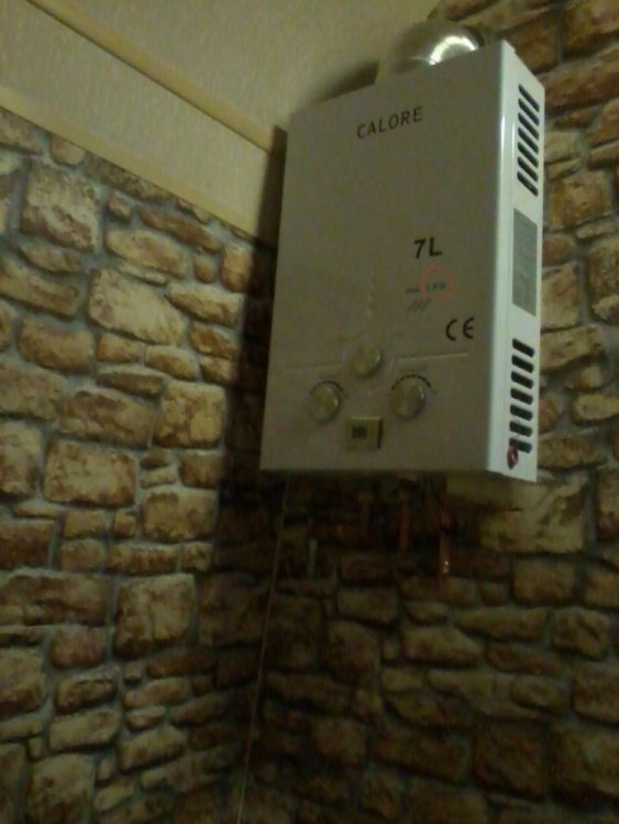

În dorinţa de a avea apă caldă la rulotă, însă fără a face modificări la instalaţia existentă, am găsit aşa ceva: https://www.ebay.com/itm/Portable-LPG-Propane-Gas-6L-Hot-Water-Heater-Tankless-Instant-Boiler-Outdoor-RV-/251778811696
Poate cineva să-mi dea vreo îndrumare cum se poate ajunge în posesia lui, având în vedere că nu se trimite şi în România.
Ce am observat, cred că nu greşesc, e că tirajul se face la partea superioară, unde e acel capac deschis, ca urmare se montează oriunde în exteriorul rulotei sau chiar agăţată undeva pe ea.
Mi se pare extrem de ieftină şi uşor de utilizat, însă cer sfaturi dacă cineva cunoaşte produsul şi există vreun inconvenient în a-l achiziţiona.
Mulţumesc ! :noroc:
La fel poti face si cu Calore 7 ..... sa il agati oriunde .... eu am vazut rulotist care il tinea pe protap si cand pleca il baga in fata la butelii .... si pretul e cam tot pe acolo
