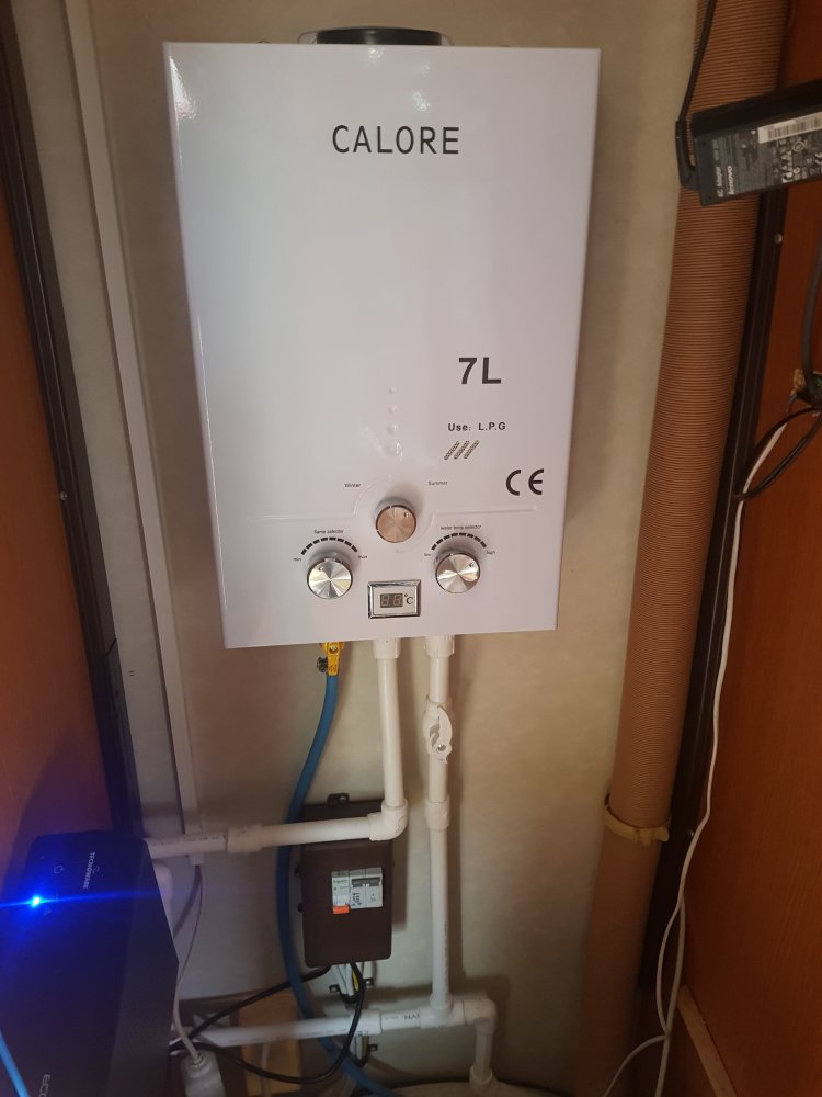

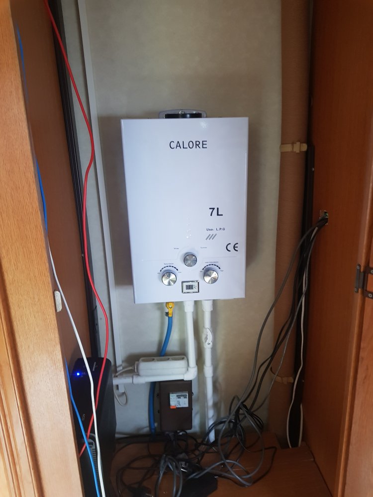

Wawak Cristian
Cam asa este lucrarea care am facut-o eu, cu costurile specificate. Nu am lasat furtunurile findca nu imi place sa am furtunuri nesigure prin rulota.

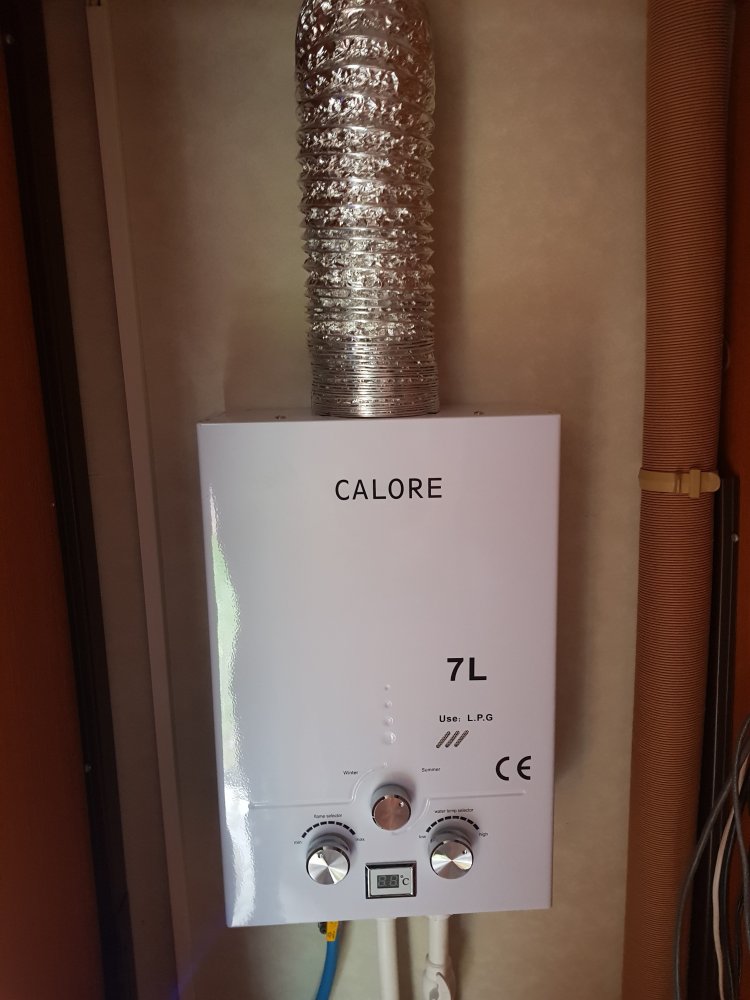

    Pot confirma ca instalatia Calore 7L functioneaza corect cu exhaustor. Emisiile de gaze calde evacuate (printre zabrelele situate lateral si spate - sus) au disparut complet fiind inlocuite cu admisie de aer din incinta (datorita tirajului), asa cum este normal. Temperatura exhaustorului (dupa incalzirea continua a 40 L apa - situatie rar intalnita in practica) s-a situat la 55 grd.C, fiind situata in limite admisibile. Automatizarea functioneaza corect. Urmeaza sa mai fac niste masuratori ale depresiunii functie de al caror rezultat sa mai operez anumite mici ajustari.
   Abia astazi am efectuat probele intrucat am considerat ca imi pot permite sa introduc apa in instalatie fara a o mai expune la pericolul de inghet.

Dl.Cristian va rog puneți o poza si cu evacuarea pe afară.
Ati dat dumneavoastră gaura pentru a ieși cu evacuarea?

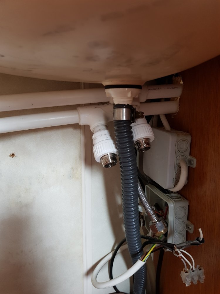

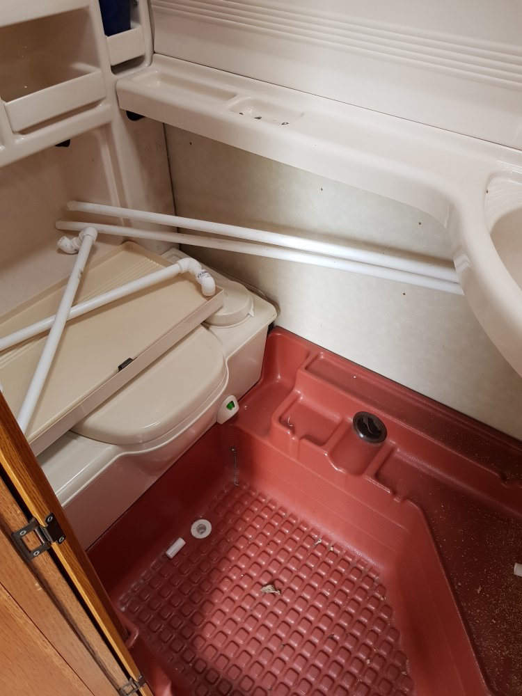

      Am pregatit rulota pt iarna, iar acum cand am alimentat rulota cu apa am observat ca apa nu mai ajunge la bateria de la bucatarie si nici la bateria de la baie.
      Am deschis robinetul de la boiler si am observat ca apa curge sub rulota cand robinetul de la boiler este deschis si bateria de la baie sau de la bucatarie este deschisa.
      M ati putea ajuta cu o oarecare schema despre cum as putea sa schimb furtunul care ajunge in instalatie de la baie?
      Este suficient orice furtun de tip 1/2 din comert sau ar trebui ceva special ?
      La bucatarie am observat ca se schimba mai usor.
      Din cauza faptului ca apa ajunge la boiler am ajuns la concluzia ca pompa de apa este inca functionala.
