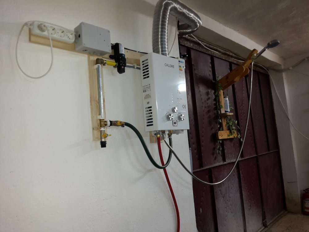

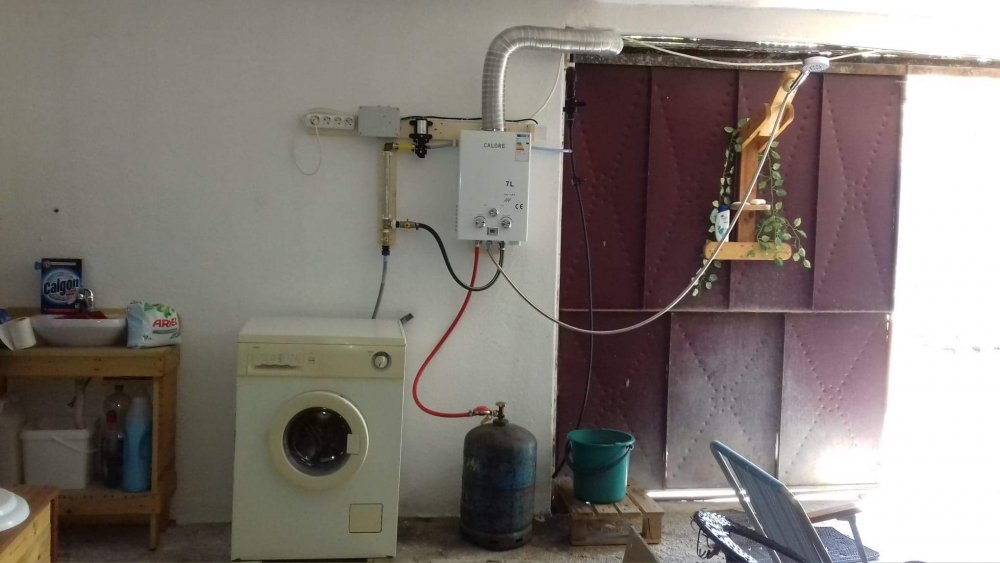

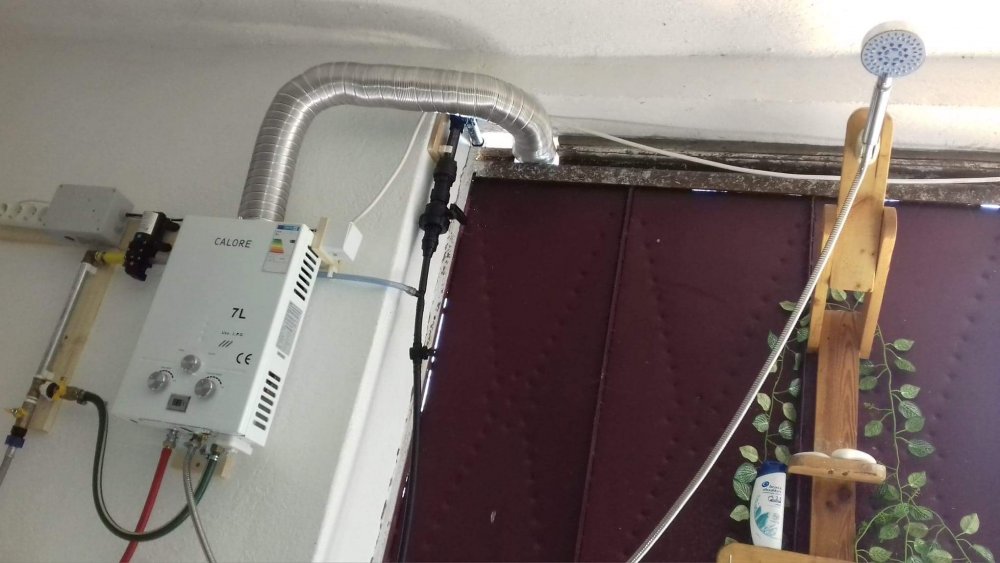

Danut.plesu
Sper sa nu se supere nimeni, dar eu nu detin o rulota. Am ajuns aici pt ca mi-am cumparat un instant pe gaz Calore TN7 iar informatiile postate aici mi-au fost de mare ajutor. Instantul va fi montat la tara unde nu am apa de la retea. Intentionez sa folosesc o pompa cu presostat alimentata la 12V. Pompa se cheama Pandora http://depozitunelte.ro/pompa-de-presiune-cu-motor-de-12-vcc-pentru-pompa-de-stropit-electrica-pandora/103.htm
Am deja aceasta pompa pe care o folosesc la alimentarea masinii de spalat. Functioneaza foarte bine. Aceeasi pompa e legata si la un dus pe care il alimentam cu apa incalzita la aragaz, deci din galeata...Ideea va fi sa crestem confortul si sa eliminam si aragazul din schema :)
Revin cu impresii despre functionarea Calore + pompa Pandora.
Danut.plesu
Cam asa arata instalatia. Calorele este amplasat intr-un garaj/atelier. In stanga instantului este pompa de 12 V Pandora, sursa de 12 V. Apa vine prin spatele instantului, prin pompa, apoi printr-un stut care a avut la capat atasata si o masina de spalat, cu robinetul aferent, apoi la instant. In perioada asta mai rece, este ok temperatura apei cu instantul dat la minimum, cam pe la 44 grade. Din lipsa de timp si probabil nu o sa mearga, nu am pus o baterie de amestec. Cred ca instantul s-ar opri daca ar mai fi un consumator pe apa rece in acelasi timp...
