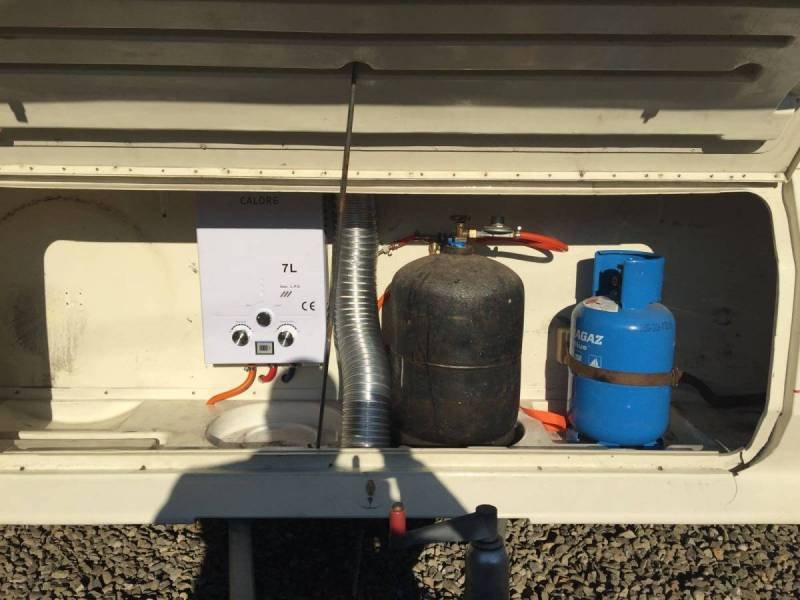

Doresc sa montez un instant calore pe rulota hobby 420,   dintre cei care care au montat in configuratia acesta cu tubul de evacuare al gazeleor intors spre podea ,
cum se compota instantul, merge in parametrii , ceva probleme in expluatare sau anumite particularitati de care sa tin cont la montare?

Eu te sfatuiesc sa nu faci evacuarea gazelor arse prin podea deoarece nu vor iesi singure,   iar pentru evacuarea fortata poti sa instalezi in podea un ventilator de 12 volti ca la grila de la frigider.
Pentru o varianta mult mai sigura eu am dat o gaura in peretele compartimentului unde si tu ai instantul,   la 90 grade si cam la 7 cm peste gura de evacuare a instatului iar cu tubulatura legata in capatul ei la un ventilator, evacuez fara riscuri gazele arse.
Initial nu am vrut sa mai motez vetilatorul dar am observat ca tubulatura se supaincalzea. Apa o incalzesc in 3 minute la 39 grade,  prin recirculare in rezervorul de 30 litri folosind pompa submersibila si termostat.

Costin Lipan
Si eu intentionez sa-mi montez instant, dar mai in dreapta pozei, cam unde este butelia albastra, iar evacuarea as face-o in peretele lateral, fortata cu un ventilatoras. In podeaua portbagajului, am doua gauri de aerisire de vreo 5-6 cm diametru, iar daca temperatura gazelor arse este prea mare si nu pot pune ventilator, ma gandesc sa pun ventilatoare in gaurelele acelea, sa bage aer in portbagaj. Ventilatoare voi folosi centrifugale la 12V, ca sa asigure presiunea necesara circulatiei aerului intre 2 incinte, iar consumul nu prea conteaza ca vor funtiona cateva minute pe zi.
Bineinteles, ca in portbagaz nu trebuie sa lipseasca detector de gaze.
@Costin Lipan , in nici un caz sa nu faci asa! Schimbi principiul de functionare al compartimentului buteliilor - adica in loc sa se "scurga" butanul/propanul, tu il vei baga/tine pe loc in acel spatiu. Inteleg ca pui un detector de gaze, dar cele scapate pana face aprinderea instantul, te vor scoate din minti... Aerisirile din podea trebuie lasate libere, nu micsorata suprafata cu ventilatoare.
Daca ar fi sa merg iarna, eu as clocoti apa pur si simplu pe aragaz si as turna-o in rezervorul principal sa ajunga la temperatura dorita. Sau pentru cei care merg frecvent cu rulota, mai comod ar fi un instant dedicat, ca doar se cauta confortul si nu adrenalina si oboseala incalzirii apei pe aragaz! :) Americanii am vazut ca au asa ceva la magaoaiele lor (si nu numai), nu stiu daca englezii au un instant, nu modelul lor clasic cu boiler.
Costin Lipan
@NRLaurentiu eu am compartiment separat pentru butelii, nu le tin in portbagaj, iar cele nearse n-ar trebui sa iasa si ele pe burlan pe unde vor iesi cele arse?
@Costin Lipan, Nu stiu daca are camera etansa acel instant. Butanul si propanul sunt mai grele decat aerul si ele se lasa in jos, nu urca. De aceea se monteaza in partea de jos detectoarele de gaz de la rulote.
Daca ai compartiment separat pentru butelii, atunci este o alta poveste in cazul tau. Eu insa cred ca este riscant. Dupa cum spunea Liviu Gal, daca 5 ani a mers o instalatie improvizata, asta tine de noroc si nu de siguranta.

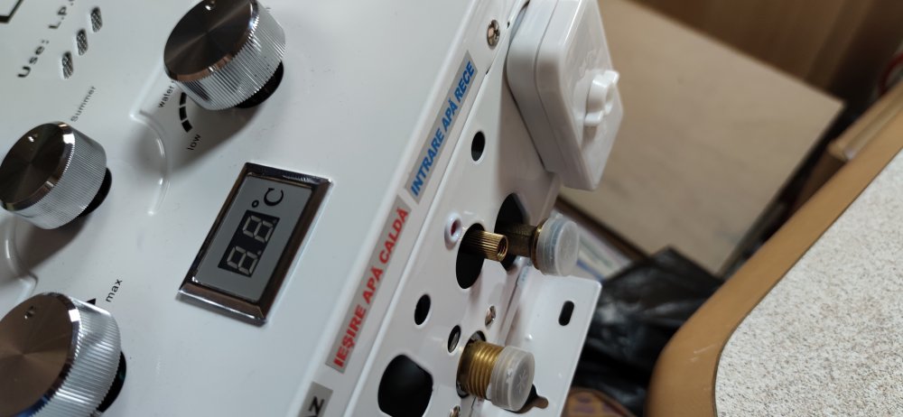

Vin și eu cu o întrebare către voi utilizatori de calore tn7 .
Încă nu am montat calore la gaz, apa , doar am introdus bateriile in instant. Ce vreau sa va întreb , daca am introdus bateriile in instant și apăsă pe buton , nu ar tb să se aprindă lcd'ul instantului?
Bateriile sunt montate corect , sunt bune .Mulțumesc.
Radu R.
afisajul se aprinde doar cand sesizeaza ca circula apa prin el. atunci se declanseaza si aprinderea gazului.
