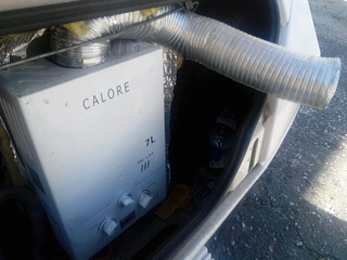

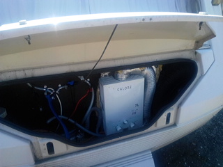

Mugurel Vap
Intradevar TN7 are nevoie de tiraj fortat si in instructiunile de montaj se recomanda montajul lui intr-un spatiu destul de mare de aceea eu am preferat sa-l montez in portbagajul rulotei si a scoate cosul direct afara.
Sunt foarte multumit de functionarea lui si nu cred ca prezinta vreun pericol .

TN7 este destul de mic la dimensiuni dar foarte eficient, plus ca nu are flacara de veghe are aprindere piezo cu baterii, numai cand trece apa prin el se aprinde iar cosul il scot afara pe usa porbagajului. Este un racord flexibil . O sa pun si niste poze.

Eu am montat un TN7 si este foarte eficient, important este sa ai mare grija la potectii, in rest da clasa la boilerul rulotei care vine din fabrica....
Gogonea Razvan
Cred ca de acelasi  diametru, sau foarte asemanator. Ce termostat trebuie montat?
Alexandru
la TN7 nu ai nevoie de termostat, se regleaza temperatura pana la 90C si porneste cand dai drumu la apa.
Ai nevoie de o pompa peste 1 bar. Eu am montat acest instant in porbagaj .
