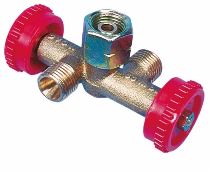

Atentie cu regulatoarele de gaz inseriate....M-am gandit...ca nu este corect sa le inseriezi....Practic reglatorul 1 montat la iesire din butelie, reduce la 50 mb. Pe traseu, daca mai inseriem alt regulator, acesta din urma, trebuie sa reduca de la 50 la 30 mb. Nu cred ca va lucra corect, mai ales in momentul in care mai functioneaza si alt consumator. Solutia corecta ar fi cu un teu la iesire din butelie, apoi pe fiecare traseu cate un regulator (50, respectiv 30 mb). Inconvenientul fiind ca de la cel de al 2-lea regulator montat nou pana la instant va trebui trasa o teava de gaz cam lunga.
Cred ca poate fi adaptat ceva de genul acesta. Ar mai trebui o reductie  facuta la strung cu filet interior pe o parte (pentru butelie) si filet exterior de cealalta pentru piesa din imagine
La cele doua filete laterale se conecteaza regulatoarele.
Ce simplu e la mine ca am regulator de 30 pentru toti consumatorii :clapping:
Exista regulatoare special facute 50 mb-30mb.
  La 2/16/2017 la 6:31, Radu Ghita a scris:
Unde se gaseste aceasta piesa?
Si ce pret are?
Vezi la Exis  ...43 lei
OK. Multumesc pt. promtitudine.
Sau la Motorhome Otopeni 40 lei
