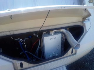

Cam așa ceva mi-as dori si eu, dimensiuni reduse sa-l pot monta unde se pretează cel mai bine in rulota si la un preț acceptabil...Merci @Mihnea Stoenescu, Ținem legătura nay
Salutare, hi cand si de unde mai exact ai luat instantul Mihnea?:ascratch: La pretul de 320 lei este chiar super bunsuperok
Mihnea Stoenescu
Am uitat sa mentionez dimensiunile (avantajoase): grosimea - 130mm (!); latimea - 280mm; inaltimea - 450mm. De aceea am hotarat sa-l montez in baia relativ mica.

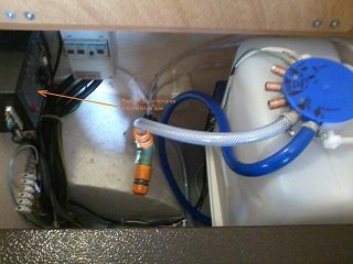

Aaa..., o poza nu prea elocventa din "camera tehnica" ( nu sunt montate toate furtunele):

Eu il folosesc de 2 ani si jumatate si nu mi-a facut probleme.
In atentia celor care vor sa monteze instant de apa calda pe GPL.
Recomand mare atentie la citirea specificatiilor tehnice, indeosebi presiunea apei.
Rulotele sunt dotate, majoritatea cu pompe de apa de joasa presiune, iar majoritatea instantelor lucreaza la presiuni mai mari decat ar putea ridica o pompita de rulota.
La acest model calore tn7 nu este problema; functioneaza foarte bine cu orice pompita. (Presiune apa: 0.020Mpa-1.000Mpa).
Montarea lui este destul de simpla, dar foarte complicat in alegerea locului de montaj.
Nu recomand montarea acestuia in baie, chiar daca se face evacuarea cosului prin tubulatura, in exterior.
In timpul functionarii, el consuma foarte mult oxigen, iar o mica priza de aerisire nu face fata.
De aceea eu am optat la montarea lui in portbagajul rulotei.
