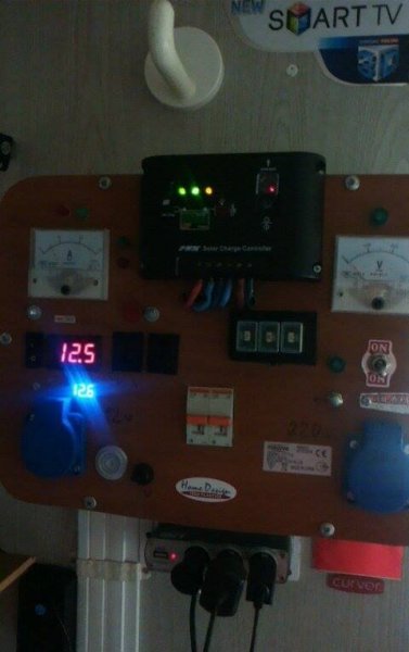

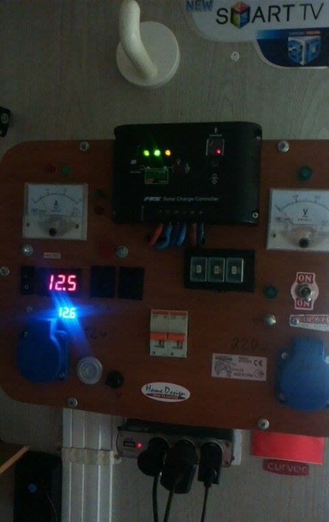

Eugene, cu tabloul ala m-ai lasat masca.Ce ai facut acolo , controller pentru racheta NASA?:ascratch:Nu-mi explica ca eu oricum nu inteleg.tamp
@CIPROSCA
Apoi sa-ti explic: sunt 2 voltmetre, unul indica intrarea in baterie de la controler, celalalt plecarea din baterie in instalatie, (de regula valorile corespund, difera cu ceva in caz de consum).
Este si un ampermetru pe plecare in instalatia rulotei ce indica, curentul in A, masurat prin intermediul unui sunt montat in spate!
Are si intrerupator pentru actionare "optional" ca de altfel si volmetrele!
Regulatorul de tensiune solar montat in centru sus!
Sub regulator sunt 3 sig la 12v montate pe cele 3 plecari in instalatia rulotei.
Stanga jos, o priza de 220v, dar montata/legata la 12v, pentru alimentare tv 12v.(pentru a avea contacte mai bune si sigure).
Centru mijloc, 2 sig automate la 220v, pentru plecarile din invertor 12/220v.
Dreapta sus, un voltmetru la 220v, pentru a vedea tensiunea in acest caz, de asemenea cu posibilitate de a fi oprit.
Dreapta jos, o priza la 220v, cu alimentare din invertorul montat pe rulota!
Am mai avut montat in stanga langa priza de 220v dar cu functie de 12v o priza la 12v, gen celei de la bricheta din masina, dar am renuntat la ea!
Dedesupt de panou se vede bine una dintre o prizele  multiple la 12v montate in rulota!
Mai sunt pe acolo si ceva becuri/leduri ce indica prezenta tensiunii la 12v ori 220v dupa caz dar sunt oprite!
Si cam atat!

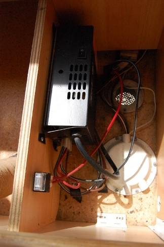

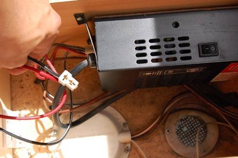

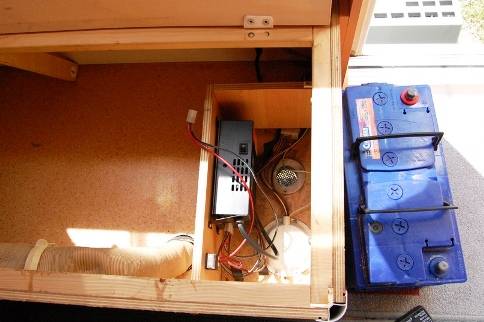

Am facut cateva poze cu transformatorul si firele in mufa cu pricina caruia nu ii stiu inca rostul, dar cu ajutorul celor care mi-au raspuns incep sa il banui.  Am masurat tensiunea intre fire si am gasit-o 13, 4 V cand functionez pe 220 V.  Maine vreau sa plec spre Cheile Rasnoavelor off-camping si as vrea sa pot merge si pe baterie.
Atasez pozele, Poate confirma vreun coleg cu experienta ca e OK sa leg bateria la aceasta mufa.
SORESCUD
Intre timp am mai citit pe forum si in alte sectiuni despre partea electrica si se pare ca lucrurile nu sunt asa simple, parerile nu sunt la unison.
La primul drum, cel de maine,  voi lega UPS-ul cu acumulatorul la priza de intrare 220V in rulota ca sa fiu ferit de orice probleme si voi incarca bateria  din cand in cand (la 4-5 zile) prin UPS de la 220V pe la cabane sau localnici. Becurile le-am trecut pe LED de 2 W deci consum mare nu o sa fie.

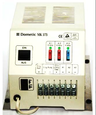

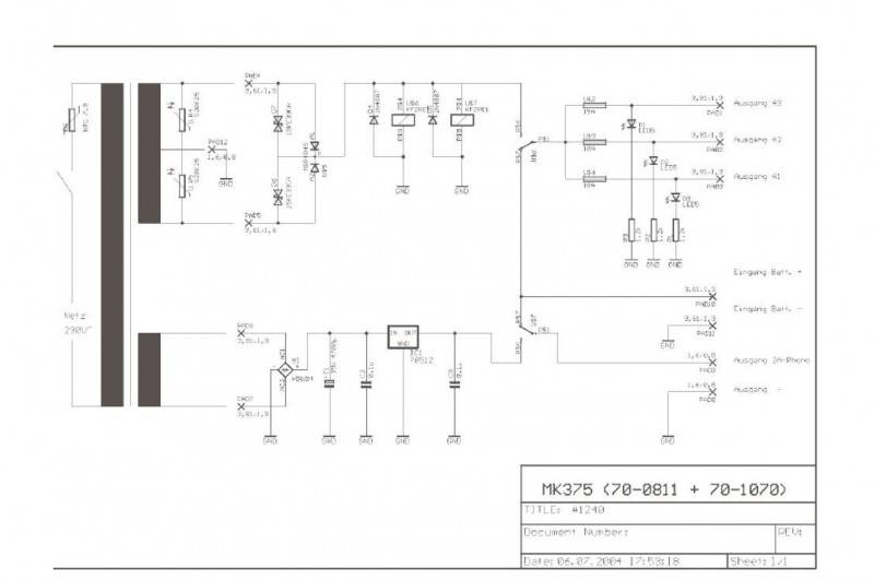

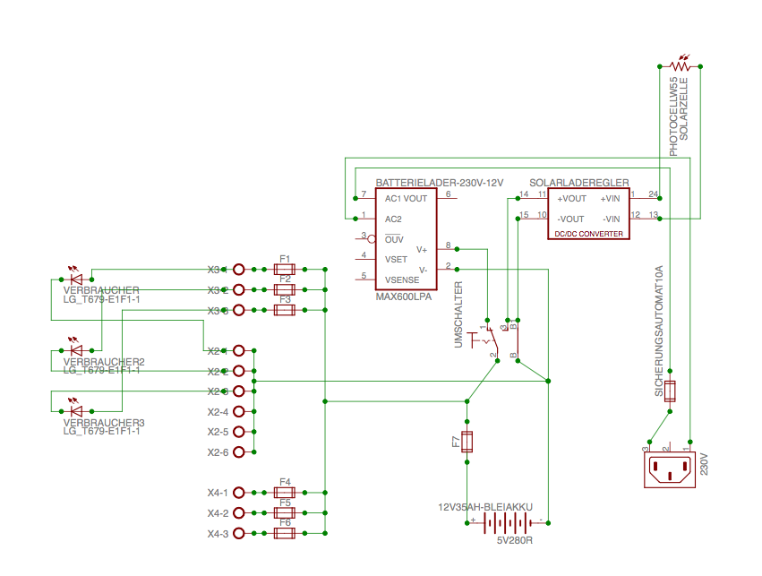

Stimati colegi va cer ajutorul intr-o problema legata de incarcarea bateriei de pe rulota, pe care as vrea in primavara sa o inlocuiesc cu una pe gel cam de 100A, actuala fiind un BOSCH 70A auto(asa am cumpat rulota, anul trecut).Acum dilema mea este daca transformatorul-incarcatorul, sau ce o fi, stie sa incarce acumulatori cu gel sau AGM.
Despre"dispozitiv" este foarte greu de gasit ceva pe internet,  majoritatea discutiilor fiind pe niste forumuri din Cehia sau Polonia unde google nu sta prea bine cu traducerea si adaptarea. Singurele chestii au fost aceste scheme electice, din care sper sa ma lumineze cineva cat mai pe ROMANESTE.:ascratch:
Va multumesc anticipat.
Mihnea Stoenescu
Pai... de "luminat" cred ca nu este posibil decat cu prima diagrama fiindca a 2-a nu se distige (eu, cel putin). Iar despre prima nu este de spus mare lucru fiindca este o banalitate vetusta si... nu prea corecta. Comporta:
   O priza de alimentare de la retea (220V AC) dupa care urmeaza o siguranta (automata monopolara - eu as fi pus macar una L+N, daca nu bipolara). Tensiunea de la retea intra intr-un alimentator-incarcator echipat cu un CI specializat (MAX600). Iesirile de la pinul 8 furnizeaza tensiunea continua de +12V DC, respectiv cea de la pinul 2 (minusul) se duce la bara de masa (comunul). Iesirea de la pinul 8 este comutabila cu iesirea din controllerul solar la care este conectat panoul fotovoltaic (foarte RAU, fiindca regulatorul ramane in continuare conectat la panou dar NEconectat la baterie, asa cum ar trebui).
Mai departe (in stg.) este distributia spre consumatorii de 12V DC (sigurante, riglete).
   Probabil ca, diagrama fiind veche, nu s-a folosit si tensiunea de 5V DC pe care MAX600 o poate furniza (pinul 6, cf. datasheet-ului), foarte utila in zilele noastre.
   Deci, mare "scofala", din pacate, nu este.
Doru A.
Multumesc pentru raspuns @Mihnea Stoenescu, nu stiu sigur in ce masura acele scheme sunt originale ale aparatului , insa intrebarea ramane, poate incarca o baterie AGM sau gel?
Mihnea Stoenescu
Cine poate sti !?  Trebuie sa cunosti aparatul ca sa poti da un verdict... Grosier, ca generalitate, bateriile cu gel si AGM se incarca la fel ca orice baterie Pb-H2SO4 (de fapt asta si sunt !) numai ca, fiind mai putin "dinamice" se recomanda un curent [A] de incarcare mai mic, care sa nu depaseasca 5% din cifra capacitatii (exprimata in Ah). Daca "fortam" incarcarea, trebiue sa o facem numai la inceput, un timp limitat. La fel, trebuie sa limitam si curentul de descarcare spre consumatori (Deci, nu poti folosi o baterie cu gel de 60Ah,   cat au capacitatea cele dedicate auto, la pornirea unui motor de autoturism. Iti va trebui pentru a realiza acest lucru o baterie cu gel de cel putin 150Ah). Deci trebuie descarcate mai "incet"(curent mai mic), cu posibilitati de a lua mai multa energie decat din bateriile auto, dar se incarca un timp mai indelungat, fireste, din cauza curentului mai mic de incarcare (limitat).
