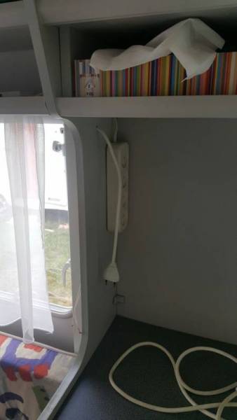

Cand am cumparat rulota avea montate spoturi in polita de deasupra coltarului, problema e ca lucrarea nu a fost facuta "nemteste". Este o prostie de instalatie, care arata foarte urta cu cabluri atarnate etc.
-Instalatia a fost realizata in felul urmator:
Din panoul central a fost tras un prelungitor pana deasupra figiderului. S-au dat gauri in polita de deasupra coltarului unde s-au montat spoturile care au fost legate in paralele. La capatul cablurilor cu care s-au legat spoturile a fost pus un transformator de la 230v la 12v, un variator de tensiune si un stecher care vine bagat in acel prelungitor tras din panoul central al rulotei.Instalatia arata foarte inestetic si functioneaza doar daca conectez rulota la 220v.

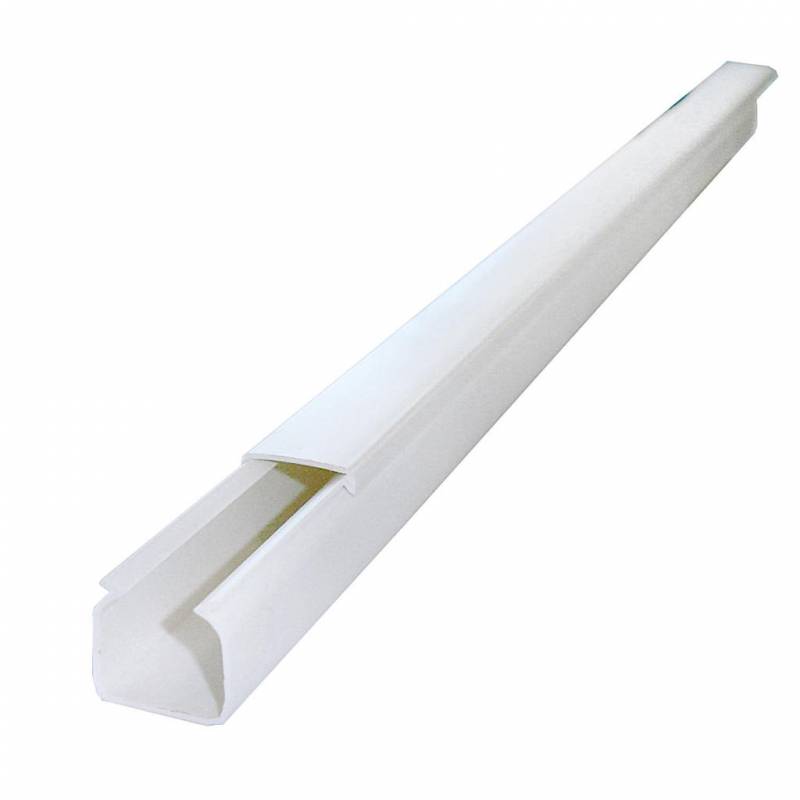

Am decis sa anulez instalatia de 220v si sa le leg direct pe 12v. Trag cablul negru pe care l-am descuperit in panoul electric al rulotei pe care  o sa leg un intrerupator si am rezolvat problema, asa o sa functioneze si pe 12v. Cablul care vine la spoturi o sa il ascund frumos intr-o bagheta subtire pe care o ascund dupa marginea politei ( nici nu o sa se vada ).As vrea ca becurile de la spoturi sa le inlocuiesc cu niste becuri rosii pentru lumina ambientala, credeti ca se poate face chestia asta ?

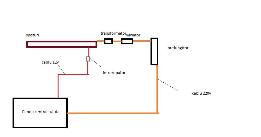

Atasez niste poze : ( am incercat sa fac o schema in paint, sper sa intelegeti ce a fost pe acolo )

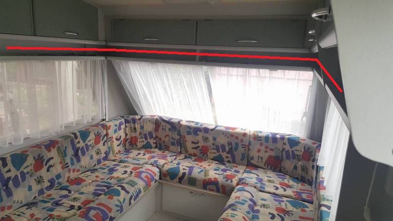

Daca va uitati in coltul din dreapta a pozei se vede o parte din prelungitor si stecherul spoturilor, iar pe polita sub linia rosie se vad niste cabluri.

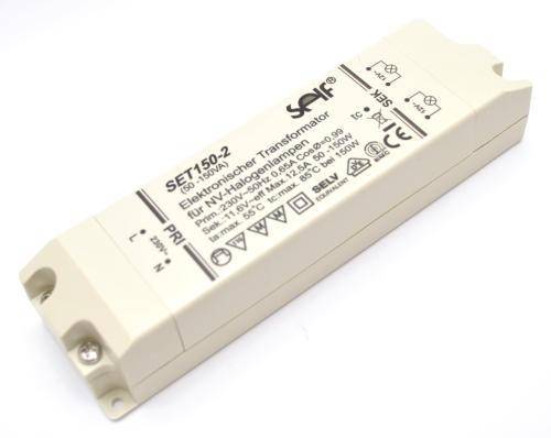

Transformatorul, il mai pot folosii si la altceva? Este bun ?
Schema electrica, circuitul cu rosu este ce vreau sa fac iar cel portocaliu este instalatia facuta de cei din Olanda.

Atentie ca acel transformator scoate curent alternativ la 12V, nu continuu...deci nu merge la banda sau becuri cu led...Bafta! nay

La ce mai pot folosii acel transformator ?
La...mai nimic biggrin
Si eu l-am dat jos si il pastrez pe undeva, sa fie acolo, ca cine stie...
Si eu care ma gandeam ca e vreo "scula" smechera :laughing: Am vrut ca in loc de stecher sa montez un variator de tensiune, dar trebuie sa dau o gaura mare sa il pot prinde si nu vreau. Asa ca ma multumesc cu un intrerupator montat pe cablu..:ascratch:

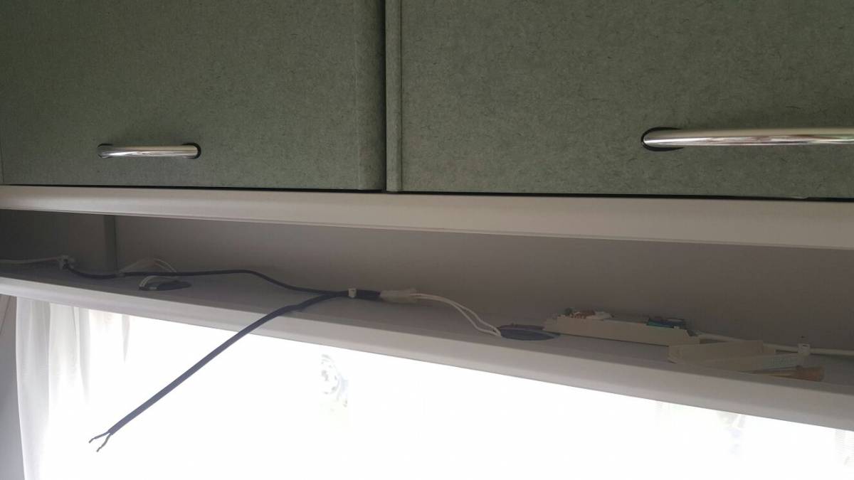

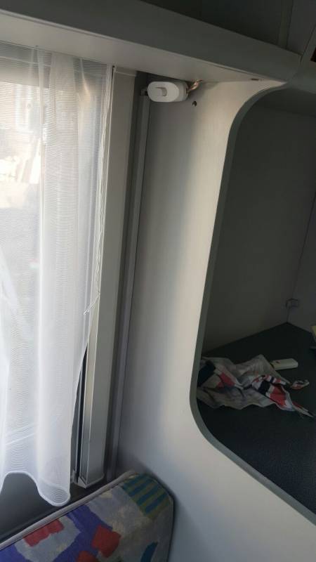

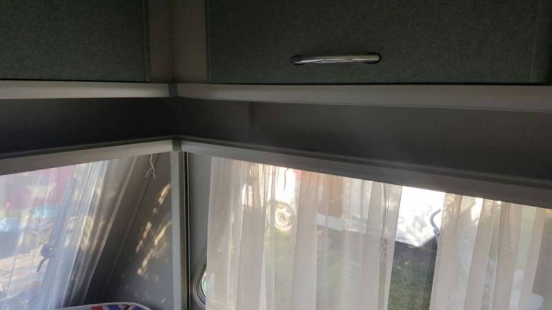

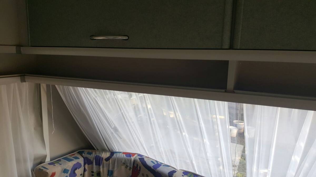

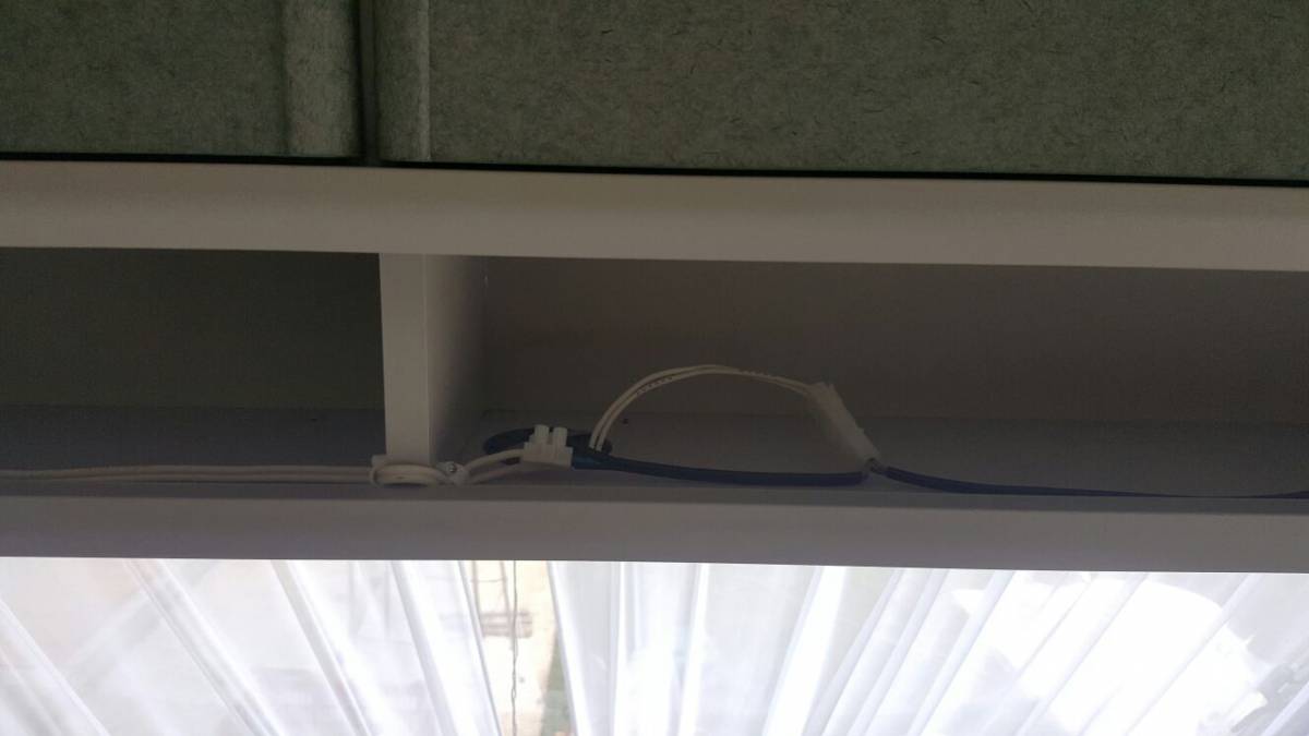

Am refacut astazi instalatia pentru spoturi, era dezastru pe acolo, 10000000 de gauri date aiurea ( trebuie sa le astup cu capacele pentru mobila acum ), cred ca saptamana viitoare o sa mofidic din nou, deoarece o sa primesc de la cineva o instalatie de spoturi cu leduri.

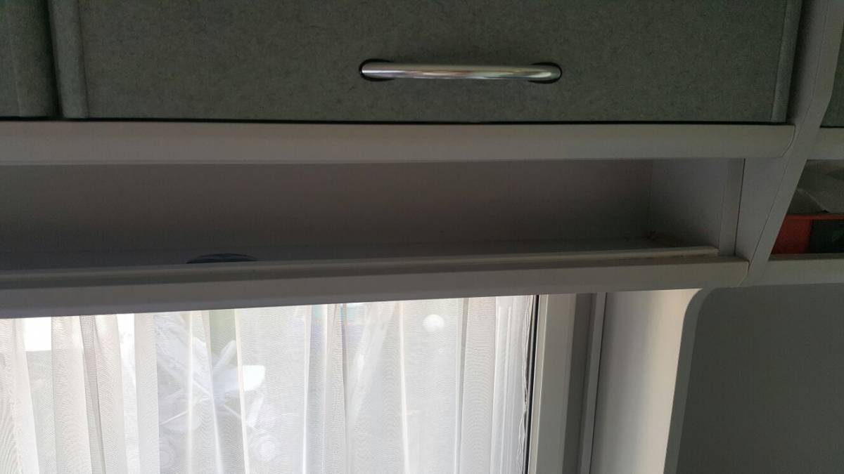

Inainte:
f0824d5a-5da2-47cf-b726-ff13cf803c00.jpgac15baab-968b-4f59-8c85-d9409f9d3d83.jpg131be1a4-9f46-4e66-87bf-50cd5560484d.jpg

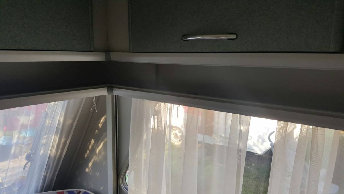

Dupa:
3773b39e-6be3-4e8a-8efc-ff705b114bd8.jpg8e7f3503-96e2-4372-9ef3-7315ba54d44d.jpg869c816e-f8d1-4ca9-b4f3-8bdfa3b5a485.jpg
Intrerupatorul trebuie sa il lipesc cu o banda dubla rezistenta. Mie imi place foarte mult cum arata acum fata de inainte si functioneaza si pe baterie. O sa pun poze si cu spoturile care urmeaza sa le primesc superok

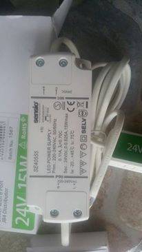

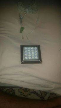

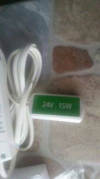

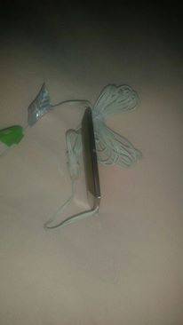

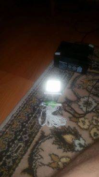

Dupa cum am promis postez pozele cu spoturile pe care urmeaza sa le primesc. Din cate am inteles ele functioneaza la 24v, in pachet o sa primesc un transformator de la 220v la 24v, asa ca daca vreau sa le montez cred ca o sa am nevoie de un invertor 12v-220v din care sa trec in transformatorul 220v-24v. Nu stiu daca o sa le folosesc curand dar sunt bune primite. ( mai ales ca sunt gratis ).
14137929_1180556962014557_1535411887_n.jpg14089536_1180557088681211_1635688772_n.jpg14137758_1180556895347897_1588388954_n.jpg14089485_1180564218680498_1379896413_n.jpg14101656_1180564305347156_1491425801_n.jpg
Dupa cum ti-am spus si in privat, părerea mea e ca te complici...de la 12V transformi la 220 cu un invertor, apoi de la 220V la 24V, mi se pare aiurea, plus ca la consumul spoturilor se adaugă si consumul invertorului si al transformatorului, dar faci cum crezi tu...eu as merge simplu, pe spoturi de 12V...Bafta! /.;
Chiar asa,  :ascratch:. De ce te complici ???:ascratch:
Eu am iluminatul tot pe spoturi dar la 12 v direct. Si...sant foarte multumit.superok( am si dimmer cu care reglez intensitatea luminii )
Dar na....fiecare cu placerile lui.nay
Succes .superok
Aveti dreptate, e cam complicat, o sa raman cu cele la 12v dar o sa le primesc si pe celelalte daca tot sunt cadou. :clapping:
Cadoul e cadou, n-ai cum sa-l refuzi.../.;
