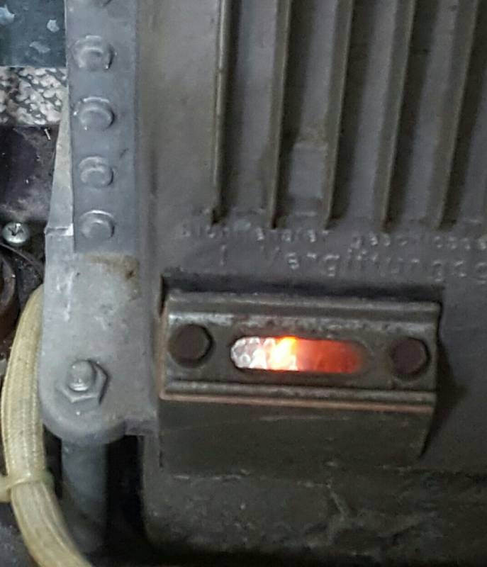

rog un sfat pentru o problema la truma S3000 , rulota Caravelair Bamba 395 T, pornește corect, dar arde cu aceeași flacara , jumătate albastra jumătate roșu portocaliu, indiferent de treapta pe care este regulatorul
Am demontat capacul, am uns robinetul cu WD40 aceeași situație, am lovit cu mânerul șurubelniței la baza sobei si flacara s-a făcut pentru câteva secunde albastra, am pus ceva rece pe termostat si nimic.Butelia încărcată cu gpl.
Ce trebuie sa fac? ..cu mulțumiri anticipate!

Salut Viorel, de cand am luat-o, am facut  ce ai spus, aragazul arde cu flacara albastra, cand am pornit soba  a flacara a fost cateva sec albastra pe treapta 2, am incercat pe treapta mai mare  flacara dadea  sa porneasca  si  apoi se stinge, acum arde  tot  jumatate albastra jumatate rosu-portocaliu,

O imagine  cu flacara,

După cum am vorbit cu colegul problema s-a rezolvat! Mai exact sobă functiona cu evacuarea redus a, avea foarte mica distanta intre capacul cosului de evacuare si plafonul rulotei.
După verificări, demnitari, curățat diuza etc s-a verificat si evacuarea, iar la un control deasupra rulotei s-a constatat destul de mic spatiul pentru evacuare.
S-a reglat deschiderea mai mare cu soba-n functie si culmea: functioneaza normal cu flacara albastra si se observa foarte bine micsorarea dar si cresterea intensitatii si dimensiunii flacarei atunci cand este actionat butonul de reglaj la Truma!
