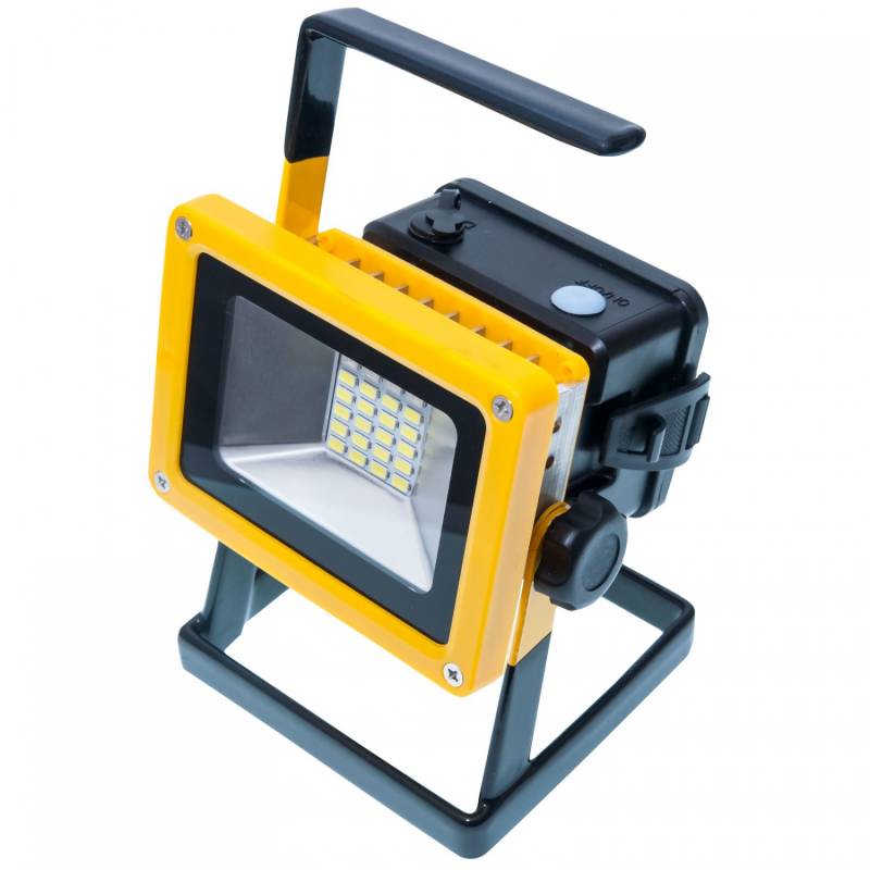

Sau...acest proiector la 12v de 6W cu priza bricheta la Dedeman. La intensitate mica tine 15 ore! Cred ca e super OK!

Se gasesc si mai ieftine astfel de proiectoare, pe la 30 Lei si ceva...:)
