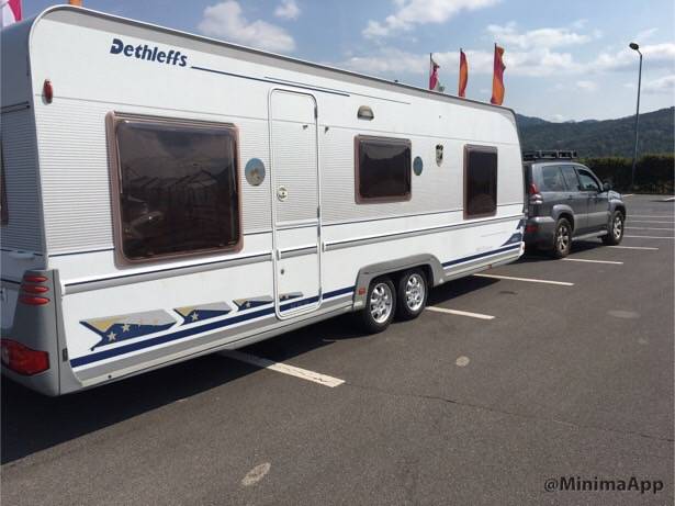

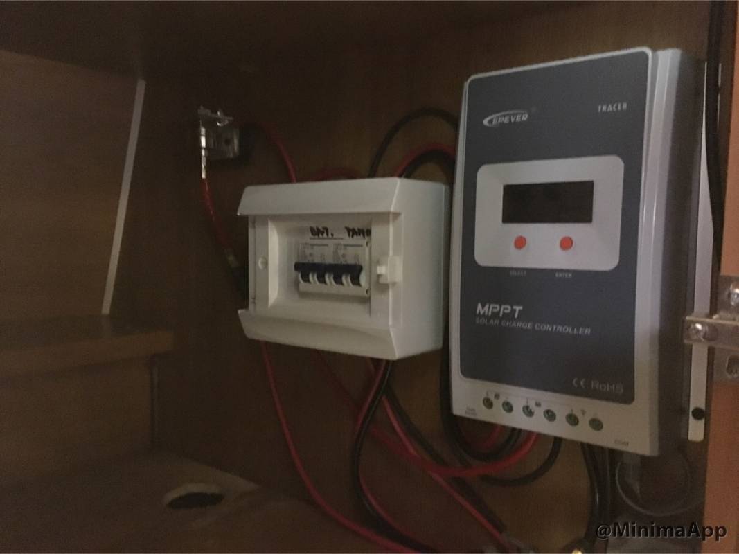

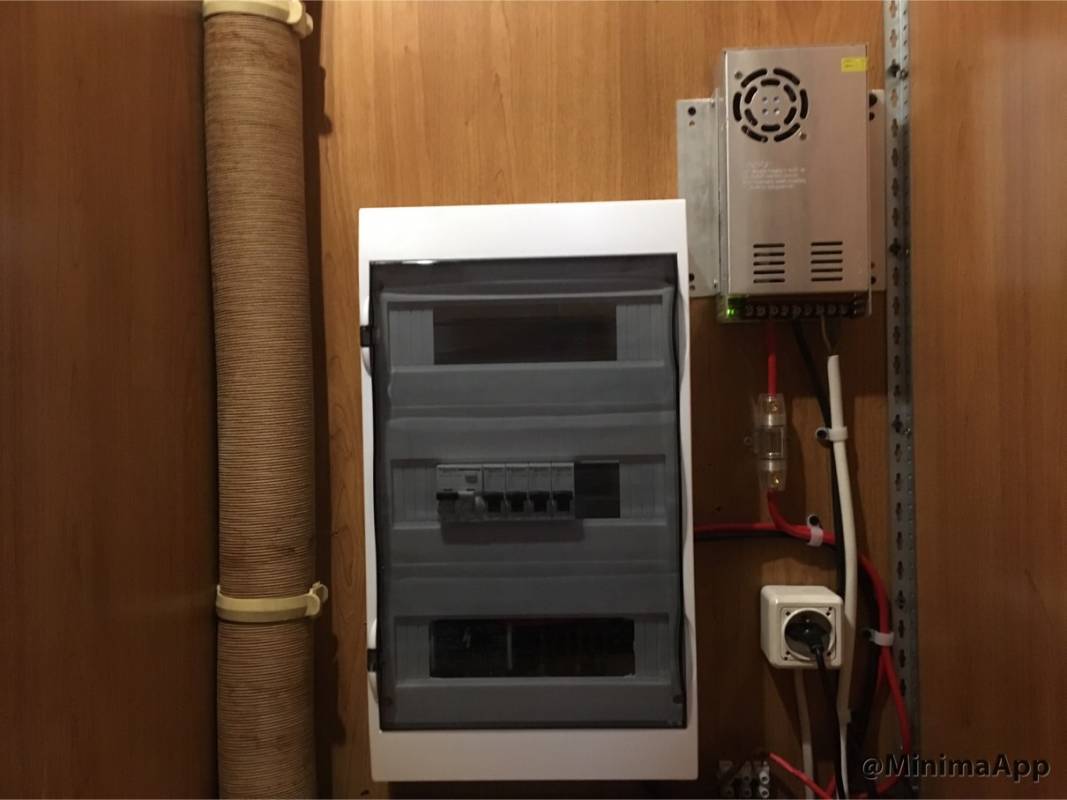

Din luna Septembrie sunt fericitul posesor al unei rulote Dethleffs Exclusiv din 2003 , pe care o tractez cu o Toyota Landcruiser . Rulota era dotata cu soba Truma , boiler electric , aer condiționat , pregătire pentru antena tv .
Ca și probleme identificate la ea, sunt lipsa pernelor superioare de la colțar , lipsa mesei de la colțar , porniri greoaie ale sobei , plutitorul de la bazin nu prea inchide , display-ul de la aer nu afișează caracterele vizibil ( nu prea îți dai seama la setări ) , și funcționare electrică majoritar pe 220V .

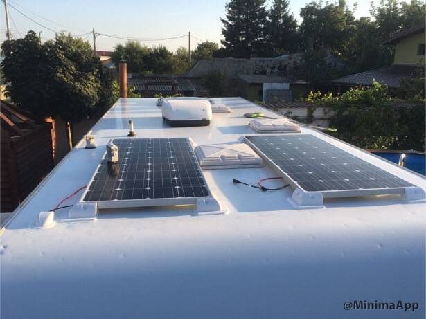

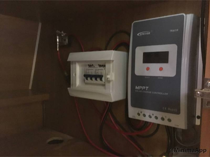

In urma constatărilor m-am pus pe treaba și am înlocuit toate luminile cu led 12v , am montat 2 panouri solare de 150w cu un încărcător mppt de 40 A și un acumulator de 200 A , am înlocuit plutitorul de la bazin și regulatorului de presiune de la alimentarea cu apa , am scos tabloul electric al rulotei și l-am înlocuit cu unul de 220 v și unul de 12 v (alimentat de o sursa in comutare led de 360w și bineînțeles de acumulatorul montat), am facut masa coltarului , și am comandat bureții pentru pernele superioare de la colțar (după ce am stat vreo 3 ore pentru a îmi da seama cum se poate face coltarul pat împreuna cu masa și cu un gen sertar care se trage de sub colțar ) , am desfăcut pe sub rulota armatorul de la Truma și l-am curățat .
Urmeaza sa văd dacă pot face ceva și display-ului de la aerul condiționat .
Ca, asta este rulota mea și sper ca nu v-am plictisit cu atâtea detalii.

Vad ca ai pregatit-o serios de off camping punandu-i panouri pe la o putere insumata de 300W/12v ajungand la un curent maxim de incarcare de 25A/h!

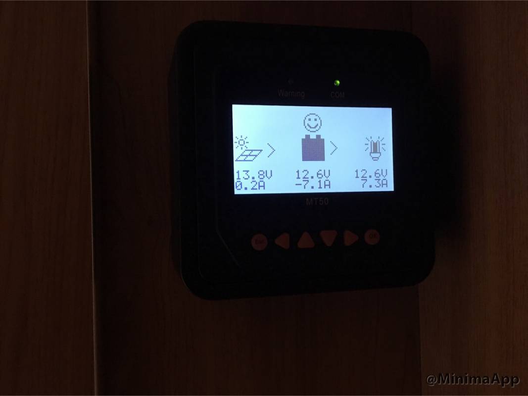

In cele câteva scurte probe la panouri nu am văzut o încărcare mai mare de 11A . Un mover ar fi minunat numai ca unul capabil sa vireze rulota cu 2 punți nu am văzut la un pret mai mic de 2000€ (pret de pornire) . Într-adevăr , fără o mașina cu o masa mai mare nu cred ca îmi era foarte bine la drum .

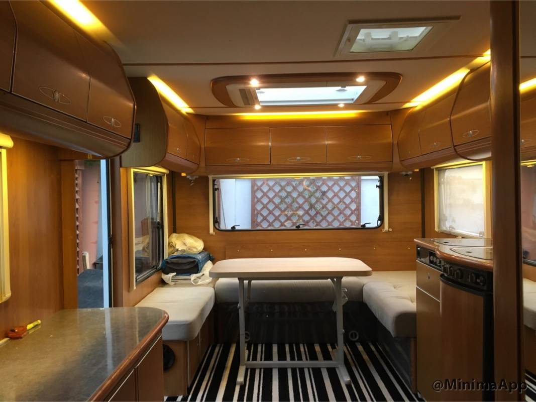

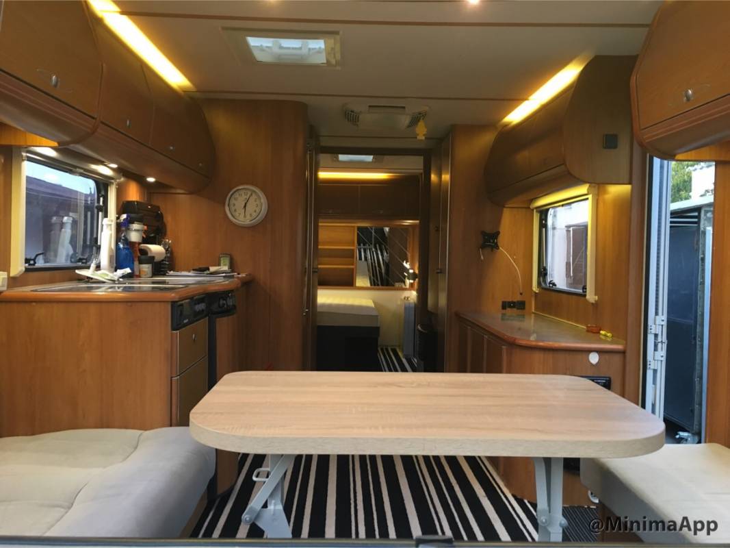

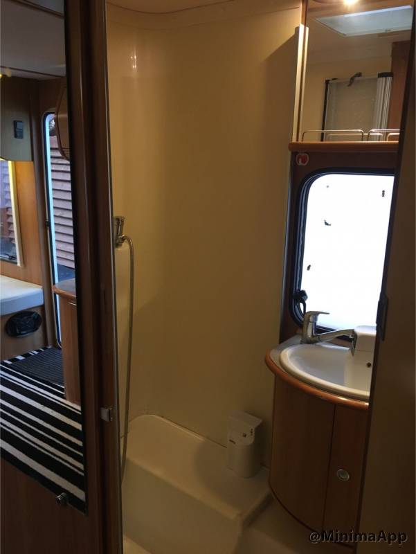

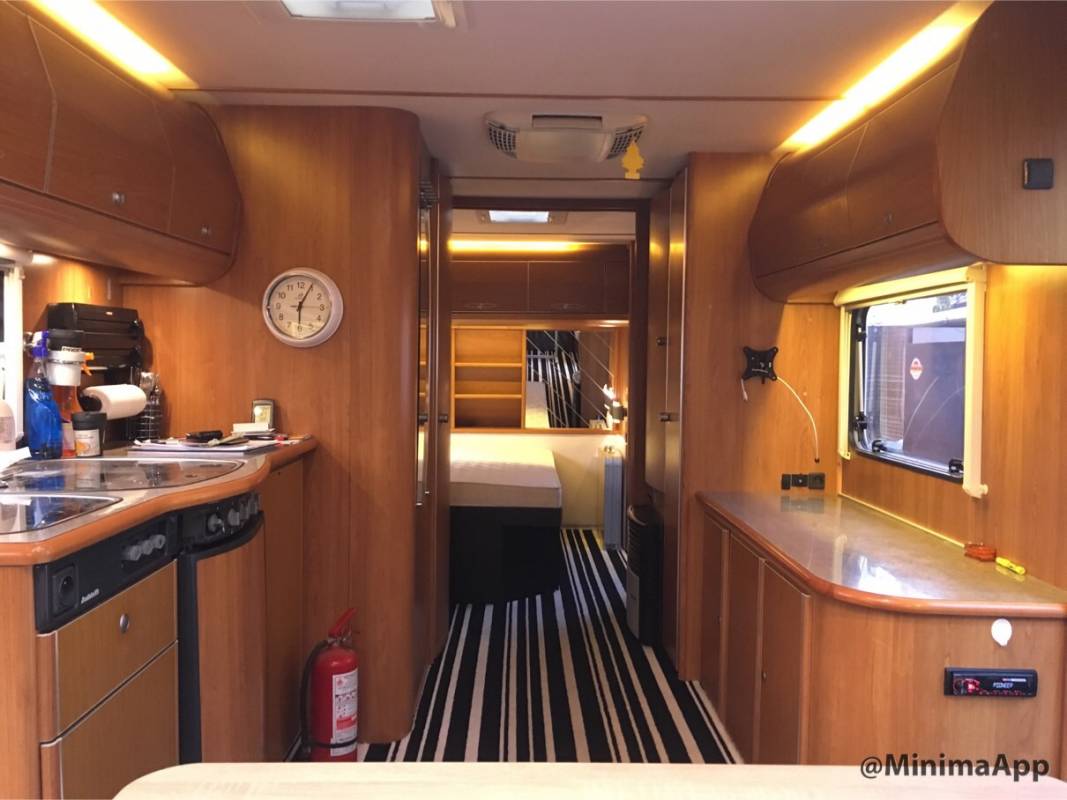

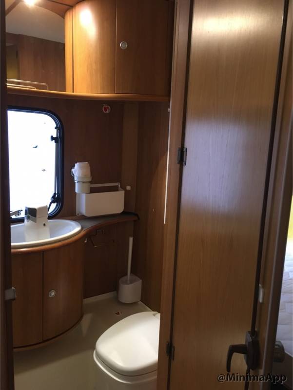

Așa cum am promis , am făcut și câteva poze la interior.
