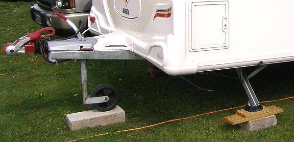

Din cate cunosc si patite de-a lungul timpului, datorita eroziunii solului din cauza apei de la ploaie, exista posibilitatea ca atat rotile, cat si picioarele de sprijin,  sa se afunde in pamant. Asta in situatia ca rulota va ramane nemiscata multa vreme.
O solutie buna de aplicat in astfel de situatie, este cea din imagine
Ceva de genul, se intampla atunci cand aveam, sau aduceam rulote pe timpul iernii si o, sau, le tineam parcate intr-o curte unde solul era destul de afanat. Acum acea curte este betonata si pica procedeul din imagine biggrin
Gandirea actuala este ca majoritatea celor care detin o rulota, au mereu grija ca ea sa nu fie parcata direct pe pamant, varianta suspendarii, fie pe capre dedicate, sau pe picioarele de sprijin,  nu cred ca trebuie luata in calcul.
Este doar o parere :)

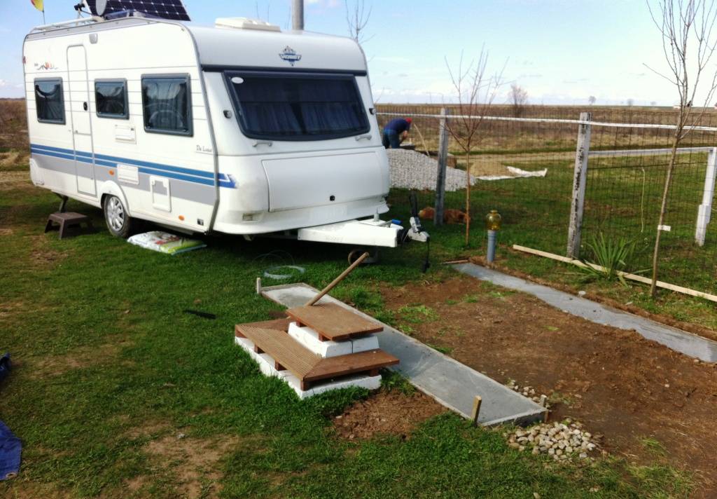

Eu tin rulota la teren, la Letca Noua si in primavara asta am turnat 2 alei scurte din beton, tocmai ca sa nu stea anvelopele pe pamantul plouat, inghetat, dezghetat, asa cum se poate vedea mai jos...
Dar noi iesim si iarna cu rulota, asa ca nu prea au timp sa stea rotile nemiscate mult timp si sa strice anvelopele ...
Iar pentru cei care nu ies cu rulota o perioada mai lunga de timp ( 5-6 luni ), eu cred ca e bine sa se foloseasca niste capre, butuci de lemn, borduri, etc. sub axa sau sasiu si sa susupende rulota astfel incat contactul anvelopelor cu solul sa fie cat mai mic sau egal cu zero...parerea mea /.;
Mihnea Stoenescu
Ai perfecta dreptate, rulota stationata timp indelungat (luni de zile) trebuie suspendata pe punte astfel ca rotile sa nu mai fie portante. Se va echilibra cu calele stabilizatoare. Inclusiv in manualele dedicate este mentionata aceasta metoda. Se relaxeaza astfel suspensia (toroanele din cauciuc) si se menajeaza anvelopele.
Referitor la aleile betonate pe care le-ai turnat, sunt de parere ca anvelopele sunt mai "bucuroase" sa stationeze pe pamant decat pe beton. Solul ia forma rotii astfel incat aceasta isi descarca sarcina pe o suprafata mai mare. Exista si niste dispozitive semirotunde din plastic folosite pentru stationari indelungate pe suprafete tari (nedeformabile). Apropos, chiar si senilatelor le prieste solul deformabil (pe teren tare, piatra sau beton, sarcina cade pe o singura rola din ansamblu, fapt ce duce la uzuri mult accelerate ale trenului de rulare). Pe sol deformabil sarcina masinii se distribuie cvasiuniform pe toata suprafata de contact a senilelor deci si pe trenul de rulare.   Totusi, lucrarea pe care ai facut-o da o tenta mai ingrijita amplasamentului, il apropie de mediul urban.

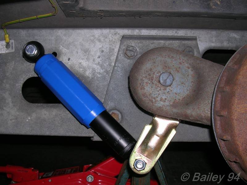

hmmm... asta cu amortizoarele... la mine, la suspendare, ele se comprima, nu se extind
am aranjamentul cam ca in poza asta:
  La 12/11/2016 la 18:58, Radu Ionescu a scris:
Depinde de la model la model Radu , am văzut rulotă care avea foaie de arc și amortizor ca la autoturism cu arc circular , acum fiecare alege ce este mai bun pentru rulota lui !
Radu Ionescu
hehe, pai alegi ce e mai bun si se potriveste, nu prea ai loc de intors.
Si asta cu alesul este relativa, avand in vedere ca pe piata exista o singura marca de amortizoare (vorbesc strict de amortizoare ptr. sasiuri Al-Ko)
