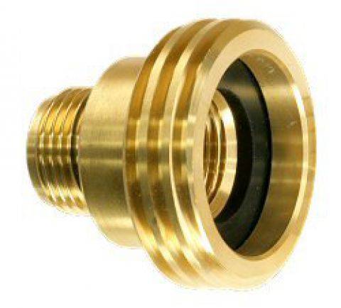

Cristian Popa 244 Semnalează Publicat 13 Octombrie, 2016 Salutare, In tara, nu am gasit statie la care sa nu pot incarca butelia. In afara tarii ar fi ok sa-ti procuri un adaptor ca cel din poza atasata. Fie de la un strungar fie pe olx Distribuie această postare Link către postare Distribuie pe alte siteuri

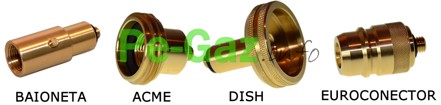

Cornel Mihailescu 1.987 Semnalează Publicat 13 Octombrie, 2016 (modificat) Aici asi preciza si eu ceva in legatura cu statiile de alimentare din strainatate. Si mentionez ca in Italia , Luxemburg si Cehia iti alimenteaza angajatul statiei si mie nu mi-a incarcat butelia. In schimb in Franta alimentezi singur si...nu vad un incovenient in a-ti incarca singur o butelie. PS. reductia de mai sus postata de colegul nostru @Cristian Popa nu merge in Luxemburg si Germania in aceste tari au un incarcator ACME. In Spania este Euroconector. Postez aici o lista cu tari si sisteme de alimentare. Modificat 13 Octombrie, 2016 de Cornel C Mihailescu 3 Distribuie această postare Link către postare Distribuie pe alte siteuri

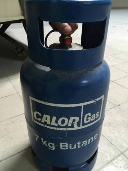

Cristian Baetu 119 Semnalează Publicat 15 Ianuarie, 2017 Salutare, tocmai am descoperit ca butelia mea englezeasca nu pot sa o încărc in Vaslui ! Are 7kg și e pe rulota mea Bailey Ranger ! In concluzie , sa o incarc la stație gpl îmi trebuie o reducție Baionete? PS: e butelie albastra, scrie pe ea: Calor Gaz , cred ca firma ! Distribuie această postare Link către postare Distribuie pe alte siteuri
Cornel Mihailescu 1.987 Semnalează Publicat 15 Ianuarie, 2017 @Paliu Depinde de sistemul buteliei. Pune o poza cu butelia. Pozele postate de mine si colegi mai sus sant dedicate incarcarii sistemului de GPL al masinii Pentru butelii e cu totul alta treaba. In Romania trebuie sa ai reductie Dish. Distribuie această postare Link către postare Distribuie pe alte siteuri

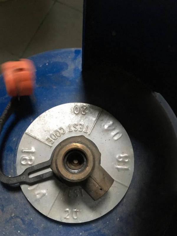

Cristian Baetu 119 Semnalează Publicat 15 Ianuarie, 2017 Sper sa pot urca pozele ! Deci, as vrea va rog sa-mi spuneti ce trebuie sa comand pentru a putea incarca butelia la statiile GPL din Romania ! Multumesc anticipat ! Distribuie această postare Link către postare Distribuie pe alte siteuri
Cornel Mihailescu 1.987 Semnalează Publicat 15 Ianuarie, 2017 Filetul este pe interior sau pe exterior? Cam ce diametru are teava aceea cu filet ? Distribuie această postare Link către postare Distribuie pe alte siteuri
Cristian Baetu 119 Semnalează Publicat 15 Ianuarie, 2017 Cred ca filetul este cel pe exterior...unde are acea tipla rosie...nu stiu diametrul ! Distribuie această postare Link către postare Distribuie pe alte siteuri
Cornel Mihailescu 1.987 Semnalează Publicat 15 Ianuarie, 2017 (modificat) Nu cred ca e acolo filetul. Vad ca are si supapa ...cred ca se alimenteaza pe sus . In cazul asta e cam greu de facut o reductie Eu am asa ceva Trebuie o reductie cu ceva pe interior sa actioneze supapa si sa deschida ca sa poata intra gpl-ul in ea. Modificat 15 Ianuarie, 2017 de Cornel C Mihailescu Distribuie această postare Link către postare Distribuie pe alte siteuri
Cristian Baetu 119 Semnalează Publicat 15 Ianuarie, 2017 De asta spuneam ca trebuie poate acea reductie Baioneta ! Distribuie această postare Link către postare Distribuie pe alte siteuri
Cornel Mihailescu 1.987 Semnalează Publicat 15 Ianuarie, 2017 Pai da...bayoneta. dar cum alimentezi cu ea in Romania.??? Pentru ca pompele din Romania sant pe alt sistem. Cred ca ar merge facut dintr o bpyoneta sudata pe un Dish.asa ai capatul la butelie ..bayoneta si capatul de alimentare dish compatibil cu pompele romanesti Distribuie această postare Link către postare Distribuie pe alte siteuri

Cornel Mihailescu 1.987 Semnalează Publicat 15 Ianuarie, 2017 Asta e ...dar e pentru masina... In Romania capatul de la pompa nu se , , pupa " cu acest dispozitiv. Aceste dispozitive sant pentru gura de alimentare a masinilor. Pe cand la butelie e altceva...totul depinde de ce filet si cum il are fiecare butelie. Uite cam asa arata un dispozitiv de alimentare. Si asta nu e compatibil cu Bayoneta. Distribuie această postare Link către postare Distribuie pe alte siteuri
