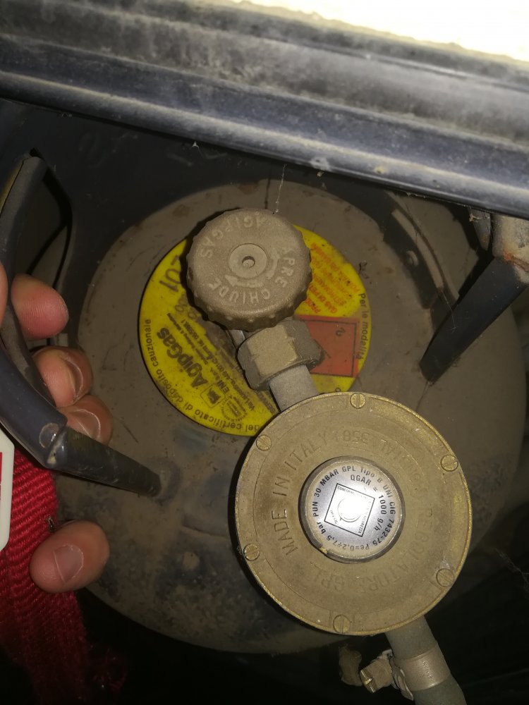

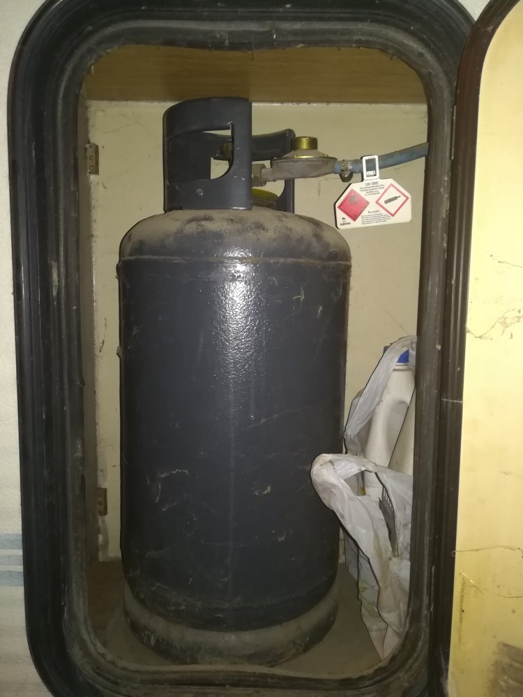

Leru Liviu
Buna seara, am o autorulota provenita din Italia, autorulota a venit cu o butelie de 10 Kg cu dimensiunile 60*27 cm si are presupun, sistemul de incarcare corespunzator tarii de provenienta. Credeti ca este mai bine sa achizitionez o butelie de tipul celor specifice in tara noastra impreuna cu un nou ceas sau as putea sa modific sau sa ii atasez o reductie buteliei existente? astfel sa o pot incarca fara griji in tara. Va intreb pentru ca citind forumuri am observat ca in astfel de cazuri exista tendinta achizitionarii de butelii specifice romanesti dar nu inteleg de ce, daca exista poaibilitatea montarii unei reductii. Multumesc!
