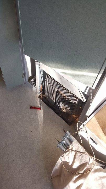

Ursu Florin 1.929 Semnalează Publicat 20 Noiembrie, 2016 Buna seara, am cumparat un vent la 12V care urmeaza sa ajunga la mine marti. Omul imi da si tubulatura cu 4 iesiri. Acum unde ar trebui sa dau gauri pentru iesiri? Trebuie sa scot soba pentru a monta ventul ? Am loc sa umblu in spatele sobei prin dulap. Multumesc! 1 Distribuie această postare Link către postare Distribuie pe alte siteuri
Daniel P 12.569 Semnalează Publicat 20 Noiembrie, 2016 Găurile le dai unde vrei tu si unde consideri ca ai nevoie, in asa fel încât sa acoperi cu aer cald o zona cât mai mare...De regula exista astfel de găuri sub pat, sub masa, in baie, in dreptul usii de la intrare, depinde de cum este configurata si impartita rulota... N-ar trebui sa scoti soba pentru a monta ventul, scoti numai acel capac din lemn de deasupra, ca sa poti umbla in spatele ei si sa-l montezi... Distribuie această postare Link către postare Distribuie pe alte siteuri

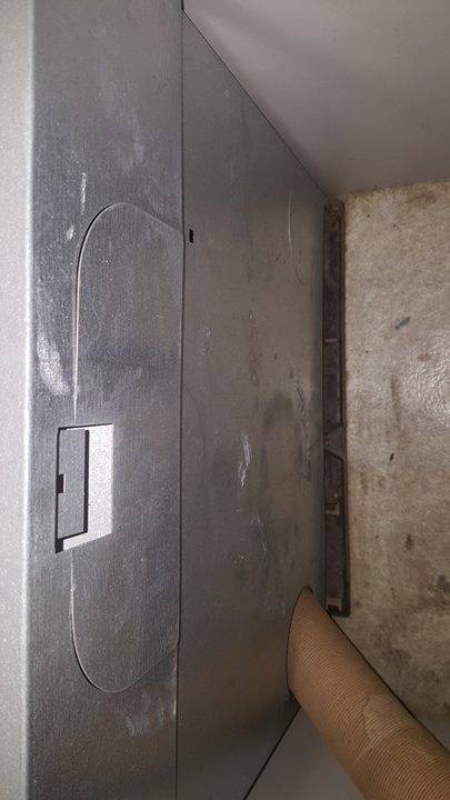

Mircea 4.985 Semnalează Publicat 21 Noiembrie, 2016 @Ursu Florin eu am o sobita Truma si in spate are loc special lasat pentru Vent. Cele 3 suruburi cu care prind ventul de Truma se potrivesc exact acolo unde au fost prestabilite si o tablita detasabila care asigura accesul Ventului in interiorul sobitei se scoate foarte usor, ea fiind prinsa doar partial de Truma. Distribuie această postare Link către postare Distribuie pe alte siteuri
Ursu Florin 1.929 Semnalează Publicat 21 Noiembrie, 2016 Este vorba de tablita care se vede si in poza postata de mine ? Distribuie această postare Link către postare Distribuie pe alte siteuri
Mihnea Stoenescu 499 Semnalează Publicat 22 Noiembrie, 2016 Nu prea seamana ceea ce se vede in poza ta cu ceea ce ar trebui sa fie (ceea ce gasim la aproape toate rulotele). Din pacate, cred ca va trebui sa recurgi la ceva "mestereala" pentru adaptarea ventului. Distribuie această postare Link către postare Distribuie pe alte siteuri

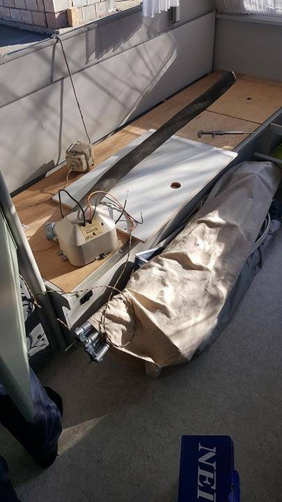

Ursu Florin 1.929 Semnalează Publicat 22 Noiembrie, 2016 A fost foarte simplu, am scos tablita ce se vede in poza mai jos era tot o tablita in forma de cerc, am dat-o si pe ea jos si am montat ventul. Am dat 4 gauri in lada patului unde am scos gurile de la vent. ( nu aveam unde sa le scot in alta parte ). Urmeaza sa mai cumpar o ramificatie ca sa pot scoate si in portbagaj o gura de aer. Am gaurit tubulatura pe lungimea patului din 30 in 30 cm pentru a face o perdea de aer cald pe langa geamuri. Nu am probat inca ventul deoarece nu am facut legaturile la curent. Distribuie această postare Link către postare Distribuie pe alte siteuri

Ursu Florin 1.929 Semnalează Publicat 22 Noiembrie, 2016 Am muncit ceva astazi pentru a monta ventul. Mai am o intrebare, am putut merge cu tubulatura doar pana in mobila de bucatarie, nu pot sa o scot in baie pentru ca nu ma lasa WC-ul. Capatul tubulaturii a ramas liber, trebuie sugrumat acolo cu ceva ? Sau sa il las asa sa iasa aerul acolo ? Distribuie această postare Link către postare Distribuie pe alte siteuri
Daniel P 12.569 Semnalează Publicat 22 Noiembrie, 2016 Trebuie inchis la capat..., vezi ca se gasesc pe Exis capace dedicate, sau poti confectiona tu unul...Spor! Distribuie această postare Link către postare Distribuie pe alte siteuri
